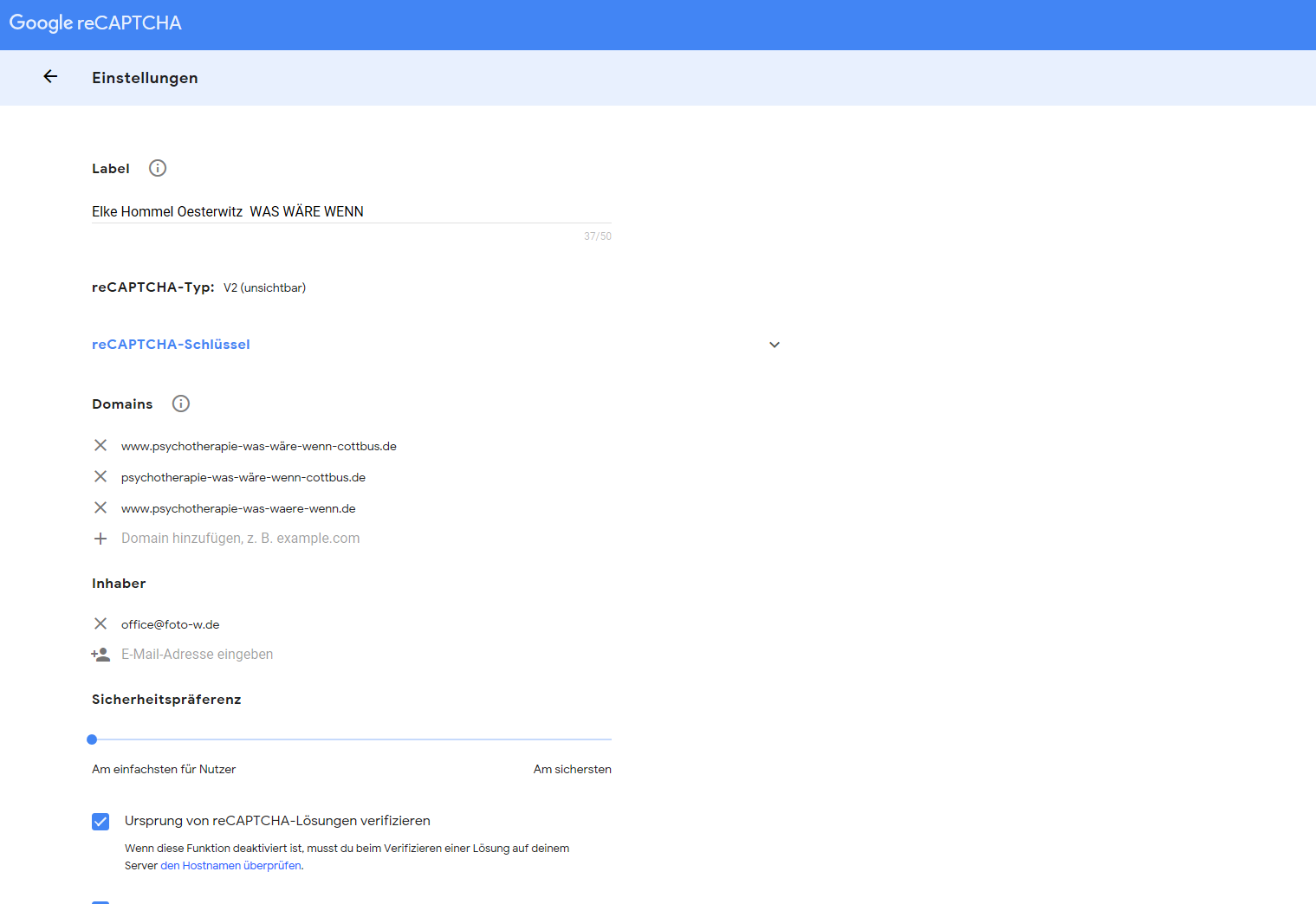

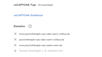

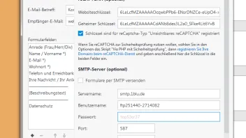

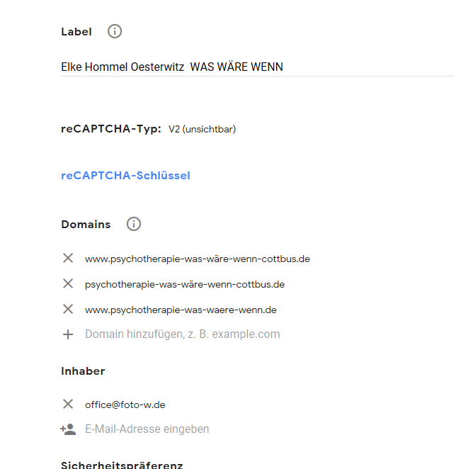

Jetzt funktioniert das RECAPTCHA nicht mehr... nach dem ich von http://www.psychotherapie-was-waere-wenn.de auf http://www.psychotherapie-was-w%c3%a4re-wenn-cottbus.de (WÄRE mit "ä" und Zusatz Cottbus)

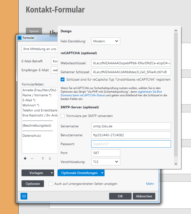

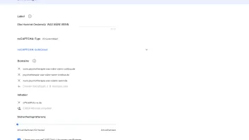

umgeleitet habe. Habe ich RECAPTCHA alle Adressen eingetragen, die möglich sind. Wenn ich http oder https davor stellen will, gibts ne Fehlermeldung.. das ein HOST benötigt wird.. oder so ähnlich. Natürlich habe ich auch den Schlüssel und geheimen Schlüssel ordnungsgemäß NEU eingetragen. --- Witzig ist, dass bei der "VORSCHAU" offenbar der Schlüssel anerkannt wird, Recaptcha wird rechts angezeigt... aber bei einem anderen Browser, Safari oder Google, Google Chrome kommt ein Button, welches zeigt, dass wohl der Verweis der Domain nicht stimmt.

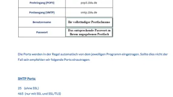

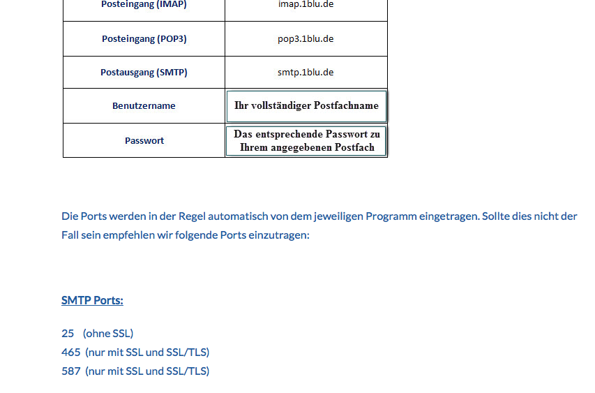

SMTP als Alternative? Auch nicht möglich... Obwohl ich mir von 1BLU die SMTP - Daten geholt habe... Aber Port stimmt wohl nicht.. geänderter Port auch nicht, Passwort nicht??? Anderes Passwort eingetragen, auch nicht....
Am liebsten wäre mir, wenn die RECAPTACHA Version wieder laufen würde... Aber.. das soll wohl nicht gelingen?!

Bei den ReCaptcha-Einstellungen müssen alle verwendeten Domainnamen eingetragen werden. Bei Domainnamen, die Umlaute erhalten, ist es vermutlich wichtig, diese auch als sogenannten ACE-String einzutragen. Also z.B.: www.xn--psychotherapie-was-wre-wenn-cottbus-p7c.de
Konvertierung von Umlaut-Domainnamen (IDN) in ACE, siehe: https://www.denic.de/service/tools/idn-web-converter/
Konvertierung von Umlaut-Domainnamen in ACE, siehe: https://www.denic.de/service/tools/idn-web-converter/
TREFFER.. DANKE... das war es wirklich...
Läuft jetzt mit der ACE Umwandlung ! -
