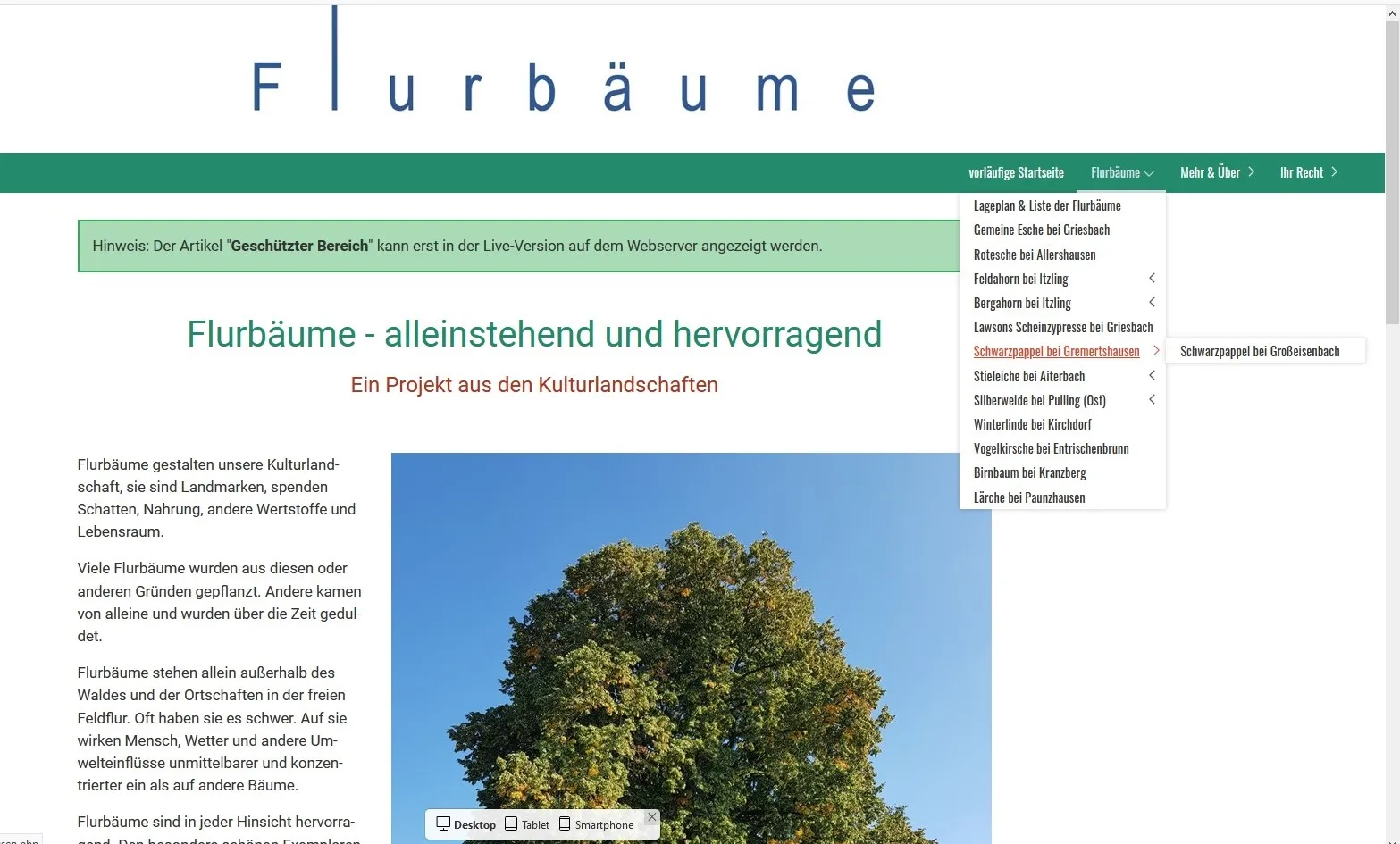

    bei meiner Website (noch nicht online) habe ich folgendes Problem:
    In der Menüleiste erscheinen die Namen der Seiten in der obersten Seitenhirarchie (wie gewünscht): Startseite - Flurbäume - Mehr (8 Unterseiten + 3 Unterunterseiten) - Über (3 Unterseiten) - Ihr Recht
    Wenn ich die Seiten von "Mehr" und "Über" zu "Mehr" (12 Unterseiten + 3 Unterunterseiten) zusammenfasse, erscheint die Menüzeile nicht mehr und es erscheint nur oben rechts "Menü", so wie das im Smartphone oder bei schmalem Fenster richtig wäre. Das gesamte Textband ist durch die Änderung schmäler geworden, deshalb sollte das doch eigentlich nicht sein, oder? Die Schriftgröße habe ich nicht geändert.
    Vielen Dank für jede Hilfe.
    Mein Design: campfire responsive
    ich habe inzwischen festgestellt, dass das ganze Menü wie gewünscht in der Menüleiste erscheint, wenn ich unter Layout > Logo/Hauptmenü die Ausrichtung des Hauptmenüs auf "zentriert" einstelle. Das finde ich nicht so gut, wäre zur Not aber auch möglich. Rechts- oder Linksbündig führt zu keinem positiven Ergebnis.
  • Hallo Zennin,
    die Umschaltung auf das mobile Menü auch auf dem Desktop erfolgt, wenn ein komplett ausgeklapptes Menü in der untersten Ebene über den linken oder rechten Bildschirmrand hinaus ragen würde. Vermutlich geht es mit der zentrierten Darstellung gerade noch so auf. Ich würde dazu raten, die einzelnen Seitentitel kürzer zu wählen.
  • Hallo Thomas,
    noch ein Hinweis: Es ist so, wie Du schreibst mit dem ausgeklappten Menü. Bei mir hat der 3. Menüpunkt von rechts ("Flurbäume") besonders breite Seitentitel, die ich aber nicht kürzen kann, ohne die Gesamtstruktur der Seite in Frage zu stellen. Durch die Kürzung und Zusammenfassung zweier Menüpunkte rechts davon sind diese Bezeichnungen im aufgeklappten Menü über den rechten Rand gekommen. Ich habe mir jetzt dadurch geholfen, dass ich den 2. Menüpunkt von rechts länger formuliert habe ("Mehr & Über") und damit mehr Abstand für die langen Untertitel im 3. Menüpunkt schaffte. Die Untertitel in den beiden rechten Menüpunkten scheinen bei dieser Sache keine Rolle zu spielen, weil sich deren Untermenüs nach links öffnen. Zur Veranschaulichung hänge ich ein Bild an.
    Dir nochmals vielen Dank und ein gutes 2021!
