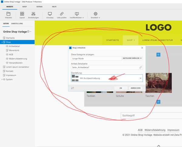

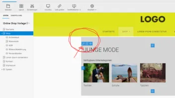

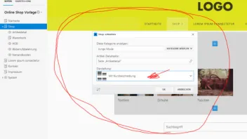

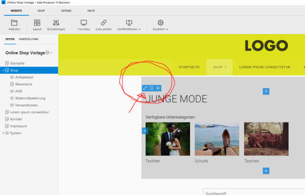

  • Im Demo-Shop, sind die Artikeln anders dargestellt. Ich kann beispielsweise die Bilder größer abbilden, texte anders festlegen etc.Einfach im gesamten hat es eine andere Darstellung wie es in meinem Shop aussieht.

  • Guten morgen masch,Ich habe es getestet und es ist ok. Ändert sich nichts .
