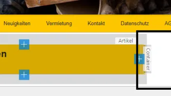

Reihe vom Layout ändern?
    ich stehe gerade etwas auf dem Schlauch.
    Und zwar möchte ich in meinem Design, dass die Reihe komplett über die gesamte Seite geht.
    Aber in dem rechten Bereich kann ich nichts ändern oder anpassen. Auch der Container lässt sich nicht breiter machen.
    Wo kann ich den Bereich entfernen? Dort werden Unterseiten angezeigt.
    Danke.

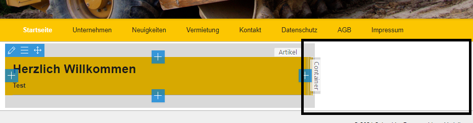

    als erstes wäre interessant welches Layout Du verwendest.
    Denn es gibt Layouts da geht der Container einfach nicht von Bildschirmrand zu Bildschirmrand.
    Gruß Maik
    Win 11
    da hast Du dir ein Layout ausgesucht wo es nicht geht.
    Schau dir mal zB. Layouts wie Bare Responsive, Flat Responsive oder Stripe Responsive an.
    Da läßt sich der Container randlos stellen.
    Aber du musst auch Reihe und Container unterscheiden. Die Reihen, in denen die Bilder oder Artikel sind, haben immer einen kleinen Abstand zum Rand. Selbst wenn du die mögliche Größe des Inhaltsbereiches sehr hoch einstellst.
    Gruß Maik
    Win 11
  • Ggf. auch mal den "Einfügen"-Schalter, oben rechts, auf "Aus" stellen.
