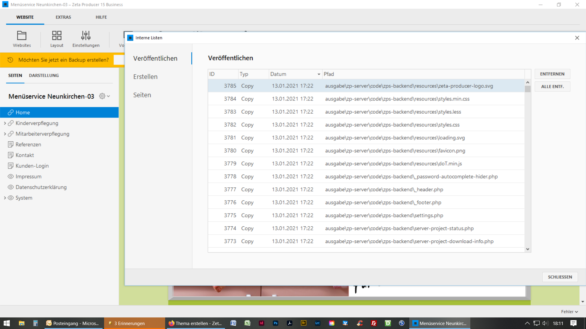

    beim Veröffentlichen der Webseite http://www.menueservice-neunkirchen.de mit ZETA 15.4.1 wird folgende Fehlermeldung produziert: "Transfer aborted. Interrupted system call (426)". Ich habe den Fehler im Forum zwar recherchiert, komme aber trotz der Infos mit der Funktion "Webseite online veröffentlichen" nach wie vor nicht um die Fehlermeldung herum. Zeta lädt zwar hoch, streikt aber nach file 3.785 (siehe sreenshot Interne Liste). Eine Veröffentlichung mit der Funktion "Ausgewählte Dateien veröffentlichen" funktioniert aber. Was kann ich tun?

    das kann mehrere Ursachen haben:
    • Es kann sein, dass die Angaben in den FTP-Einstellungen in Zeta Producer nicht korrekt sind oder eine Firewall die Verbindung verhindert. Überprüfen Sie, ob Sie das korrekte Protokoll nutzen (FTP, FTP mit SSL oder SFTP) und ob Benutzername und Passwort korrekt sind.
    • Es kann sein, dass Ihre Internet-Verbindung unterbrochen ist. Können Sie im Webbrowser Webseiten laden?
    • Es kann sein, dass Sie das zulässige Speicherkontingent auf ihrem Webserver überschreiten
    • Es kann sein, dass Sie das falsche Protokoll nutzen (FTP, FTP mit SSL, SFTP…)
    • Am wahrscheinlichsten ist aber, dass der Passiv-Modus in den erweiterten FTP-Einstellungen nicht nicht stimmt.
    • Wenn Sie in den FTP-Einstellungen auf Mehr klicken, dann können Sie dort den Passiv-Modus ändern.
    • Hinter dem Label "Modus:" gibt es hierfür 3 Einstellungen:
      • Automatisch
      • Aktiv
      • Passiv
        Versuchen Sie zunächst die Einstellung "Passiv" und wenn das nichts bringt, nacheinander die anderen Einstellungen.
    Es kann auch hilfreich sein, die Windows-Firewall zurückzusetzen, dann fragt die Firewall bei der nächsten FTP-Verbindung nochmals, ob die Verbindung zugelassen werden soll…
  • Hallo Stefan,
    vielen Dank für Deine ausführlichen Problemlösungshinweise. Der Tipp, den FTP-Einstellungsmodus "Passiv" zu ändern, hat geklappt. Mit der Einstellung "Automatisch" lässt sich die Webseite fehlerlos hochfahren. Vielen Dank und schönen Abend!
