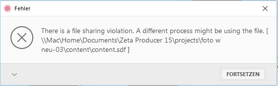

Doch mein Projekt macht Kummer.. oder ZETA15. Als ich die Fusszeile/ExtraMenu ändern wollte, blieb das System auf einmal hängen,
kein Vor- und Zurück. Musste dann abbrechen. Das Objekt kann ich nicht neu öffnen, die Fehlermeldung erscheint immer wieder.
Sehr ärgerlich, denn ich hatte schon viele Änderungen eingebracht, die ich nicht mehr aufrufen kann.

Da greift vom Mac aus halt etwas auf die Daten zu.
Diese Shared-Folder über den Mac machen eigentlich nur Probleme.
Evtl. passen hier auch die Berechtigungen nicht.
Am besten das Projekt direkt über die VMWare laden und nicht über das Shared-Folder.

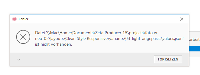

Dann, wenn ich das gleiche Projekt noch mal öffnen will, geht es nicht mehr. Es folgt die Meldung, die auf ein fehlerhaftes Layout zurück zu führen ist. Was aber, wie gesagt,beim Erststart gar nicht auffällt. Alles läuft richtig. Alles wird richtig angezeigt, nur bei gewünschter Veränderung im LAYOUT BEREICH.. ODER auch nur, wenn ich nach dem Aufruf "LAYOUT" gar nichts ändere und auf SPEICHERN gehe. Dann hängt es genau so.

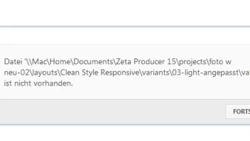

..... Ergänzung... es müssen LAYOUT PROBLEME sein... Vielleicht, Layouts, die fehlen... (wie auch die Fehlermeldung sagt)...
Ich hatte schon mal versucht, testweise dem Projekt foto-w.de ein neues GesamtLayout zu geben. Wenn ich die Möglichkeiten antippe,
werden auch andere Layouts angezeigt. Jedoch, kann ich keines von denen ABSPEICHERN. Das System hängt sofort wieder. -

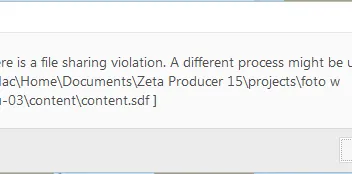

Oben in der Fehlermeldung wird doch die Datenbank aufgeführt.
Auf diese kann nicht zugegriffen werden, weil ein anderer Prozess auf die Datei zugreift.
Das kann bei Layouts natürlich auch der Fall sein.
Da treten also wohl Probleme mit der Synchronisation auf.
Da müssen Sie halt die Ursache am Mac-System herausfinden und beheben.
