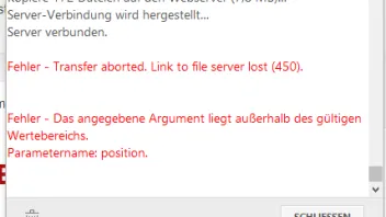

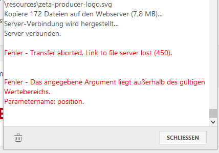

Fehler - Transfer aborted. Link to file server lost (450).
    seit längerer Zeit habe ich wieder mal meine Seite upgedatet.
    Nun gibt es regelmäßig die Fehlermeldung: "Fehler - Transfer aborted. Link to file server lost (450).", nachdem fast alle Dateien hochgeladen sind.
    Anschließend ist mindestens eine HTML auf dem Server mit einer 0 Byte Größe vorhanden.

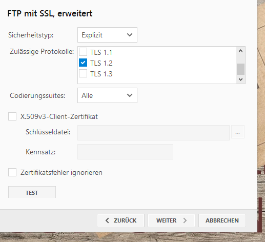

    was verwenden Sie denn für ein Protokoll (FTP, SFTP, FTP mit SSL)?
    ich habe FTPS eingesetzt. Damit traten dann jetzt mit 2 ZP Projekten Probleme auf.

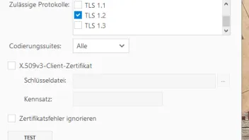

    Vonn all-inkl habe ich gehört, dass ich für TLS 1.2 freigeschaltet bin. Ich habe dann auf dem TAB TLS 1.3 abgeschaltet. Damit funktionierte es bei einem kleineneren Projekt, bei dem es vorher auch nicht ging. Aber beim größeren Projekt gab es wieder einen Abbbruch.

  • Moin lieber Support,
    das Problem hab ich nun auch.
    Test läuft alles gut, wenn ich die Seite veröffentlichen möchte kommt das:
    Per Filezilla klappt es ....
