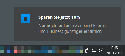

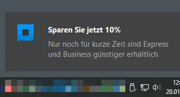

Werbung für Vollversion (in Vollversion) abschalten

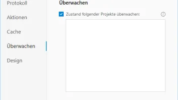

Soweit ich weiß, lässt sich das nur abschalten, wenn der Zeta Producer Hintergrundprozess (Projektüberwachung) deaktiviert wird:
https://docs.zeta-producer.com/projekte-ueberwachen.html#a5172

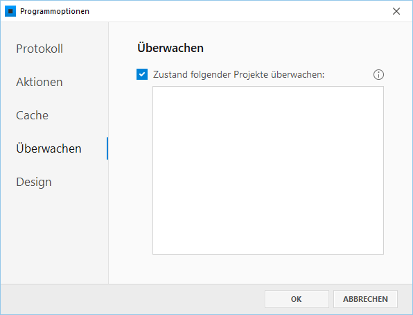

Danke für den Tipp. Dies führt aber nur zu weiteren Problemen.

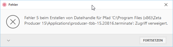

- Der Benutzer, sofern er nicht über die Rolle "Administrator" verfügt, kommt erst gar nicht an die Einstellungen
- Der Administrator kommt dorthin, kann aber auf Grund fehlender Schreibrechte an einer nicht vorhandenen Datei die Option "Projektüberwachung aktivieren/deaktivieren" nicht ändern. Diese Meldung erscheint:

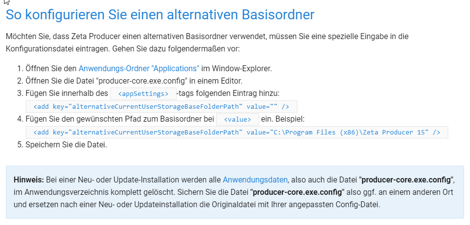

Gibt es eine Einstellung in der Registry, oder eine *.ini Möglichkeit?
Nein.
Ich höre gerade, dass das Angebot mit den 10% eigentlich nur an Nutzer mit "Home"-Lizenz ging.
Vielleicht läuft ja bei Ihnen irgendwo noch eine Instanz ohne Lizenz oder so…

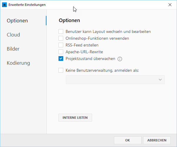

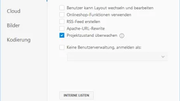

Ist das abschalten von der Funktion "Projektüberwachung aktivieren/deaktivieren" Benutzer oder Projekt bezogen?
Ist das abschalten von der Funktion Optionen "Projektzustand überwachen" Benutzer oder Projekt bezogen?
Ich meine mich zu erinnern, dass Sie eine relativ komplexe Installation haben. Ich kann beim besten Willen von hier aus nicht sagen, warum sich Ihr System so verhält. Tut mir leid.
