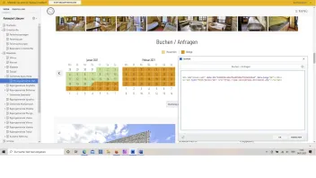

    Anbei erhalten Sie die Beispielsseiten mit einem und zwei Kalender.
    Die Seite mit zwei Kalender:
    https://www.reiseziel-litauen.de/ethnographisch…f-dem-dorf.html
    Die Seite mit einem Kalender:
    https://www.reiseziel-litauen.de/stilvolle-feri…it-jacuzzi.html

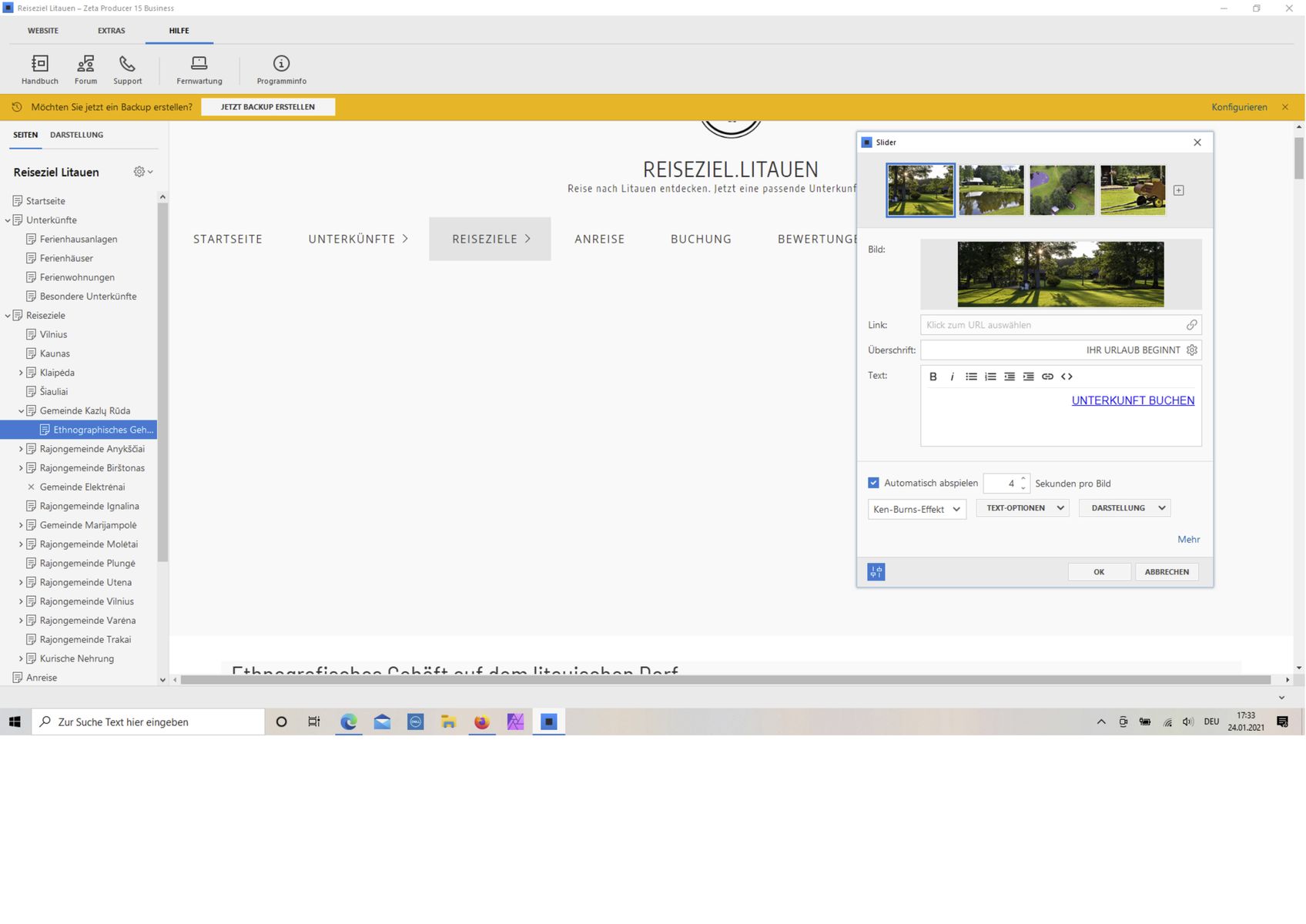

    Die Seite, wo zwei Kalender eingebunden sind, funktioniert weder Top Slider mit Ken-Burns-Effect, noch die Open Street Karte oder Bilderalbum.
    Die Kalender sind auf beiden Beispielseiten zwar auf unterschiedlichen Methoden eingebunden worden, aber daran liegt es leider nicht.
    Auch wenn ich beide Kalender ganz normal mit Quellcode einbinde, ändert sich das Resultat nicht.

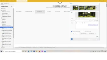

  • Kann es nicht sein, dass auf der Seite mit den 2 Kalendern einfach kein Ken Burns Effekt im Slider eingestellt ist?
    Ich kann die Einstellung im Quelltext nämlich nicht finden. Ich entdecke auch keinerlei Skriptfehler o.ä.

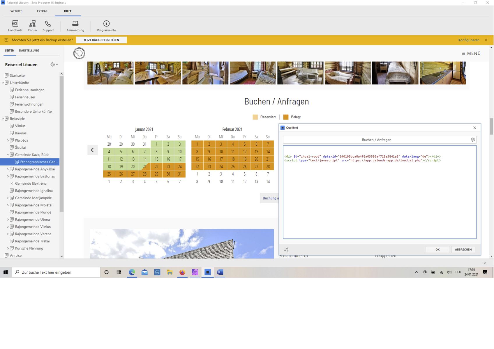

    vielen Dank für die Hilfe und ausführliche Komentare. Ich habe auch CalenderApp direkt angeschrieben und gefragt woran es liegen kann.
    Die Antwort war folgend:
    Wenn du die CalendarApp eigebaut hast, sollte das laden des Scripts nur auf der Seite passieren, wo auch der Kalender geladen werden soll. Nicht immer. Beim laden von mehreren Kalendern, reicht einmal das Script und x mal das Div, an der Stelle eben, wo der Kalender jeweils geladen werden soll.
    Also:
    <div …>
    <div …>
    <div …><script>
    Jetzt funktioniert die Seite wieder.
