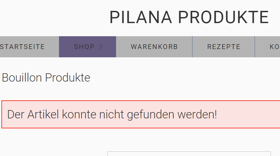

  • - ZETA-Producer 15.4.1 Business
    - Dass ich online Shop anschauen kann bevor ins Netz aufschalten, zur Kontrolle
    - Artikel erfasst, z.T. mit Foto
    - dass ich in der Vorschau Shop und Funktionen anschaeun kann
    - es kommt Meldung "Artikel konnte nicht gefunden werden"

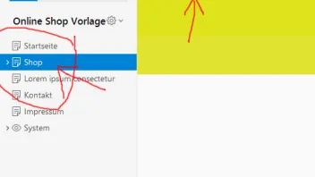

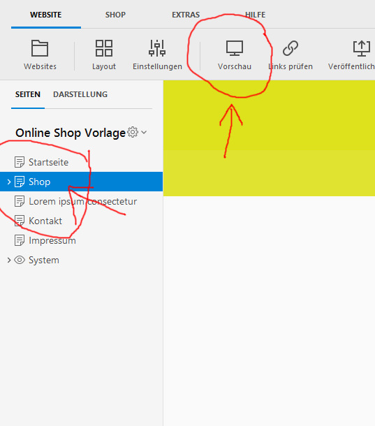

    ich denke mal du meinst das. Gehe in Zeta auf Shop, dann müsstest du die Kategorieübersicht haben.
    Dann gehe oben auf Vorschau, im Browser kannst du dir dann die Kategorien und Artikel anschauen.
  • frado die Website https://marty-engineering.ch ist aktuell nicht erreichbar, ich konnte mir den Shop-Aufbau da also noch nicht ansehen.
    Wenn die Hinweise von masch nicht bereits helfen, müssten Sie uns genau erklären, welches der Shop-Widgets auf der Seite, auf der Sie die Warnung aus dem Screenshot in Beitrag #3 erhalten, eingebaut sind…
  • Auf der Seite "Bullion" ist z.B. ein Artikel-Platzhalter Widget platziert. Bei der Konfiguration dieses Widgets ist sicherlich noch kein Artikel (oder ein falscher) gewählt worden.
  • Egal wie viele Artikel Sie erfassen, das Widget "Artikel-Platzhalter" zeigt immer nur einen Artikel an, der von einer Artikelliste in der URL an die Seite übergeben wird.
    Wenn eine komplette Artikel-Kategorie "Bullion" dargestellt werden soll, erfolgt dies über ein anderes Widget, namens "Shop: Artikelliste". "Shop: Artilelliste" verlinkt dann auf die Seite, auf der das Widget "Shop: Artikel-Platzhalter" platziert ist.
    Siehe: https://docs.zeta-producer.com/onlineshop-uebersicht.html#a3780
  • Zusätzliche Bilder sind nur auf der Artikel-Detailseite zu sehen. Das Widget Artikelliste darf pro Projekt nur auf einer Seite platziert werden. Sie scheinen das aber mehrfach platziert zu haben, daher funktioniert es auf der veröffentlichten Website auch noch nicht, wenn man einen der Artikel anklickt um das Artikel-Detail zu sehen.
