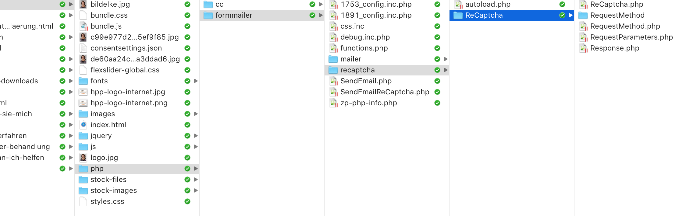

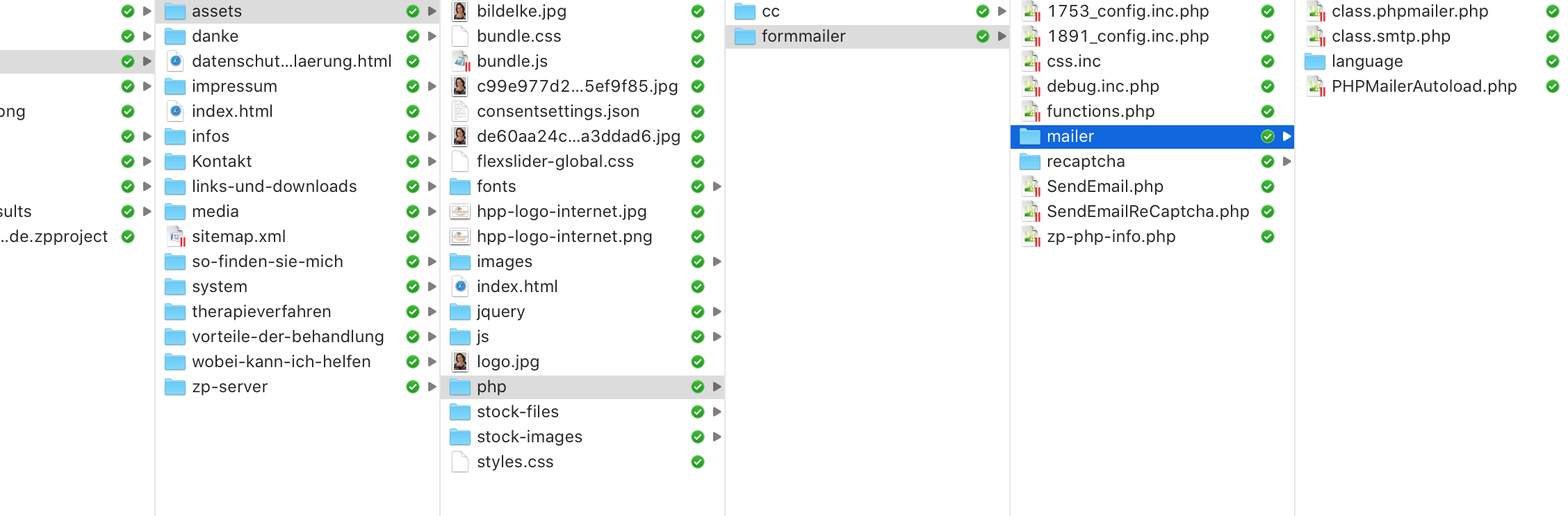

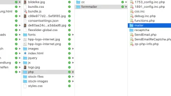

    Habe noch einen Screenshot von den Ordner Inhalten gemacht.
    1x ASSETS mit RECAPTACHA
    1x ASSETS ohne RECAPTCHA
