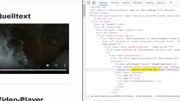

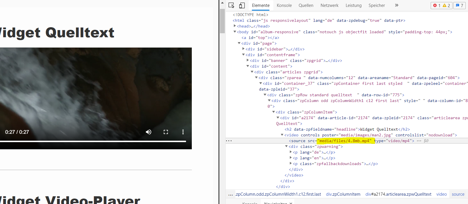

  • Ich habe das mal kurz mit dem Widget Quelltext getestet. LINK
    Was habe ich gemacht?
    • Widget "Video Player" eingefügt und den Quellcode des Widgets kopiert.
    • Video und Vorschaubild in ZP importiert. "Erweitert > Bilder" und "Erweitert > Dateien"
    • Hier dann entsprechend die "OID-Adresse" kopiert und mit der "URL" ausgetauscht.
    • Das von Steffen T. erwähnte controlsList="nodownload" hinzu gefügt.
    • Das ganze dann als "Widget Quelltext" eingefügt.
    • Hier wird wie bereits von Stefan S. erwähnt lediglich im Chrome der Button "Herunterladen" entfernt. Ein Download des Videos ist weiterhin möglich.
    • Zeile 1 > die OID-Adresse des Vorschaubildes
    • Zeile 2 und Zeile 6 > die OID-Adresse des Videos
    CSS
    <video controls poster="oid://image/man2" controlsList="nodownload" >
    <source src="oid://file/4_8mb_mp4" type="video/mp4">
    <div class="zpwarning">
    <p lang="de">Ihr Browser kann die angegebene Filmdatei leider nicht abspielen, da er das Video-Element nicht unterstützt.</p>
    <p lang="en">Your browser can't play the requested video file. The browser doesn't support the video element.</p>
    <p class="zpfallbackdownloads"><a style="margin-right: 10px;" href="oid://file/4_8mb_mp4">4_8mb_mp4</a></p>
    </div>
    </video>
  • Hallo ,
    sorry für die späte Rückmeldung , bin erst jetzt dazu gekommen dies zu testen .
    Habe die Variante von Mario mit zusätzlicher externer Hilfe versucht .
    Wie schon erwähnt , ist der Button nur im Google Chrome entfernt .
    Mir ist bewusst , dass ein Download über Umwege immer möglich sein wird . Wollte nur versuchen den leichten Weg abzuschalten .
