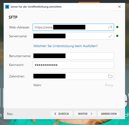

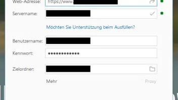

    Strato bietet den Service SSL Zwang an, 1&1 wiederum nicht. Dann muss man sich im klaren sein, ob die Hauptdomain auf mit "www" sein soll, je nach Zeta Upload Einstellungen. Sonst kann es sein, dass der Shop oder so nicht richtig funktioniert, oder andere Widgets mit Befehlsausgaben. Man muss bedenken, manche geben im Browser ohne "www" ein oder mit.
    FTP Einstellungen in Zeta: "https://www.DEINEDOMAIN.de, manche geben nur www ein oder deinedomain.de. das https:// muss davor gestellt sein.

    Dementsprechend muss auch die Serverkonfiguration in Zeta Producer (Domain) für den FTP Upload klar festleget sein: mit oder ohne www.
