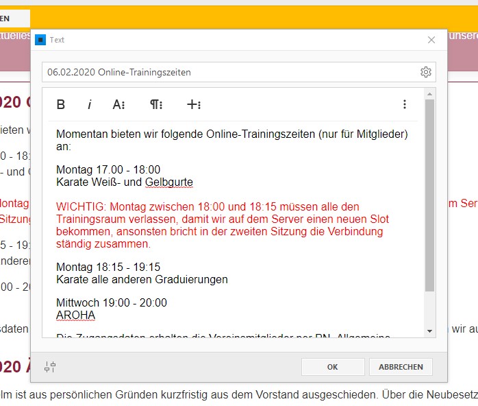

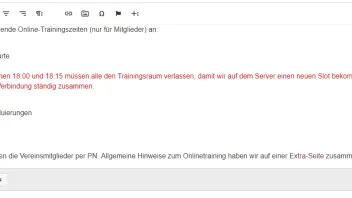

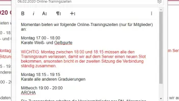

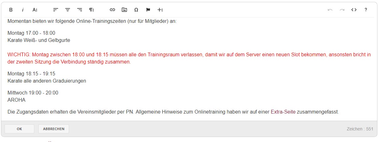

zunächst im Anhang zwei Bilder:
- Bild 1 - Inline-Editor, aktiviert durch Klick direkt in den Artikel
- Bild 2 - Normaler Editor, aktiviert durch Klick auf Stift im Artikelrahmen
Dein ursprüngliches Problem wurde durch einen Klick in einen Artikel verursacht, hier war dann noch der Inline-Editor offen.
