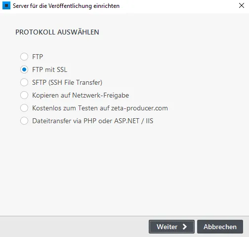

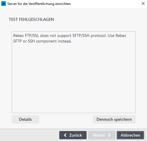

  • Sie nutzen das falsche Protokoll. Klicken Sie in den FTP-Einstellungen unten links auf NEU und wählen Sie SFTP.

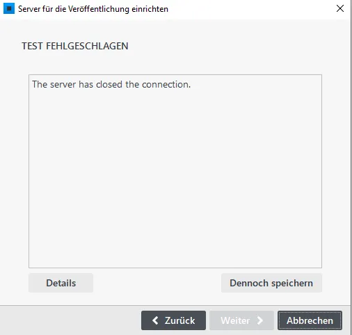

    Hier das Ergebnis nach Umstellung auf SFTP (SSH):
    Testweise Homepage übermittelt:
    Die beiden anderen Domains haben die identischen Einstellungen und erhalten nicht:

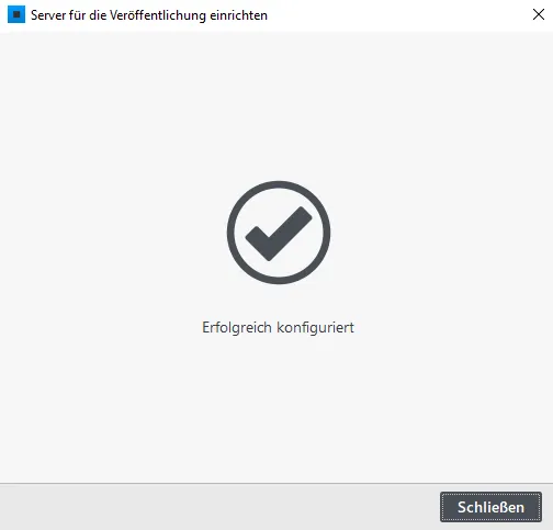

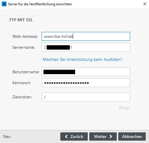

    Hier die Einstellungen der beiden anderen Domains, Veröffentlichung klappt hier perfekt:

  • Ich habe Ihnen eigentlich nur die Fehlermeldung übersetzt. Diese besagt, dass auf jeden Fall das Falsche Protokollgewählt ist, bzw. die Gegenstelle das gewählte Protokoll nicht unterstützt.
    Wenn es nach der Umstellung des Protokolls immer noch nicht funktioniert, dann stimmen die FTP Zugangsdaten noch nicht. Diese erhalten Sie vom Provider (Servername, Benutzername und Passwort). Sie können gerne auch einen Screenshot Ihrer FTP-Einstellungen hier anhängen, vielleicht fällt uns ja was auf. Ich bin dann bis Montag im Wochenende.

    Alle Anmeldedaten stimmen:

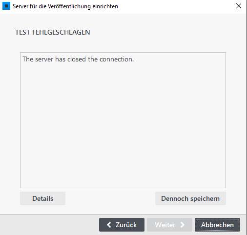

    Mit einer anderen Domain auf dem gleichen Server meines Webhosters (nur ein anderes FTP-Verzeichnis) folgende Ergebnisse:
    1.) Protokoll FTP mit SSL

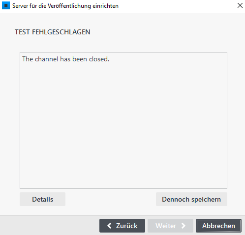

    2.) Protokoll SFTP (SSH)

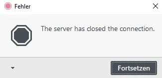

    Hier die Details zum fehlerhaften SFTP-Zugang:
    Daher vermute ich, dass in der Access-Datenbank der Domain tba-hof.de etwas nicht stimmt ... daher noch einmal meine Frage: Wie kann ich dies zurücksetzen?

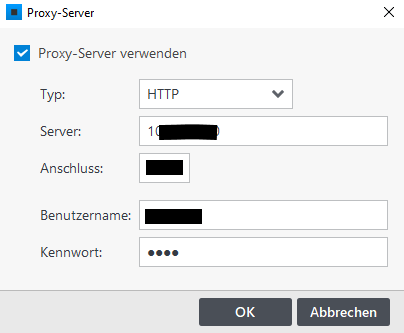

    kontrolliere mal bitte bei den beiden funktionierenden Projekten (FTP mit SSL), ob dort auch ein Proxyserver angegeben ist.
    Ich bin seit 2015 mit Zeta (angefangen mit 12.2) unterwegs und seitdem regelmäßig hier im Forum aktiv. Ich kann mich nicht entsinnen, dass es jemals einen Fall gegeben hat, dass ein Fehler in der Projektdatenbank in Zusammenhang mit den FTP-Einstellungen aufgetreten wäre. Erster Ansprechpartner bei Verbindungsproblemen ist immer der Hoster, ONYX schweigt sich aber auf seiner Webseite zu den FTP-Zugangsprotokollen aus, gegebenenfalls dort mal ein Ticket erstellen.
    vielen Dank für deine Antwort.
    Ich betreibe seit ca. 20 Jahren einen Proxy-Server, ohne gibt es bei mir keine Internetverbindung.
    Somit läuft Zeta (habe ich auch seit der Version 12.x) stets mit Proxy-Server.
    Onyx hatte mir in der Zwischenzeit bestätigt, dass SFTP (SSH) nicht ausgewählt werden darf. FTP mit SSL ist die richtige Option, hatte ich auch in den beiden anderen Domains ausgewählt und es läuft ja hier problemlos.
    Ein Test ohne Proxy-Server (Verbindung direkt über WLAN) brachte identische Ergebnisse.

    Beim Umstellen des Protokolls (SFTP >> FTP mit SSL) bleibt der Port 22 in den Einstellungen bestehen und wird so auch in die Access-Datenbank eingetragen.
    Habe diesen auf "0" gesetzt (wie in allen anderen Datenbanken hinterlegt ... sollte eigentlich 21 sein, das ist mir aber egal) und jetzt funktioniert es problemlos.
