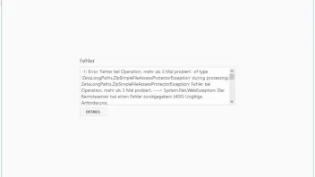

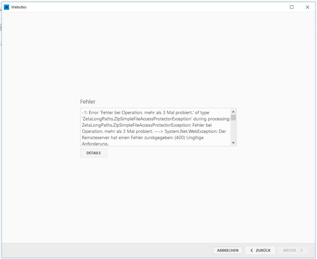

    Ich wollte unsere neu erstellte Website auf einen anderen Rechner importieren und erhielt immer folgende Fehlermeldung:
    -1: Error 'Fehler bei Operation, mehr als 3 Mal probiert.' of type 'ZetaLongPaths.ZlpSimpleFileAccessProtectorException' during processing: ZetaLongPaths.ZlpSimpleFileAccessProtectorException: Fehler bei Operation, mehr als 3 Mal probiert. ---> System.Net.WebException: Der Remoteserver hat einen Fehler zurckgegeben: (400) Ungltige Anforderung.

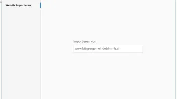

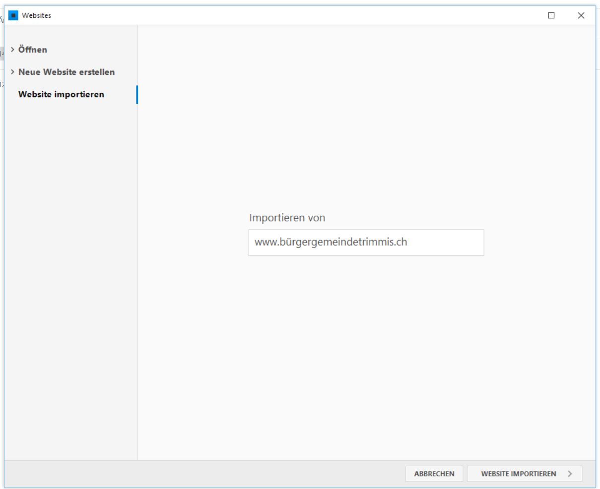

  • Hallo Stefan
    Ich benutze Zeta Producer 15 Express.
    Das Programm habe ich heruntergeladen und den Lizenzschlüssel eingetragen.
    Nun versuchte ich unter "Website" "Website importieren" eine auf der Version 15 erstellte Website zu importieren.

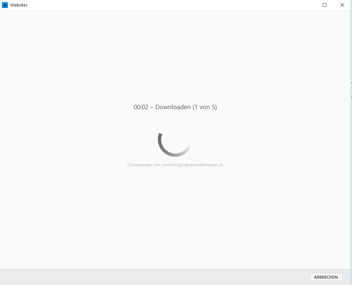

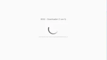

    Der Bildschirm zeigte den Download an, mittels Zeitangabe (00:02) und dem Hinweis Downloaden (1 von 5).
    Später stoppte der Vorgang und die oben erwähnte Fehlermeldung erschien.

  • O, ich sah es ist ein altes Thema. Ich bezog mich auf den Themenstarter.
    Es ist auf den Domainnamen bezogen der ein Umlaut beinhaltet.
    Wenn man die Domain mit Umlaut hat gibt es Schwierigkeiten mit dem DNS.
