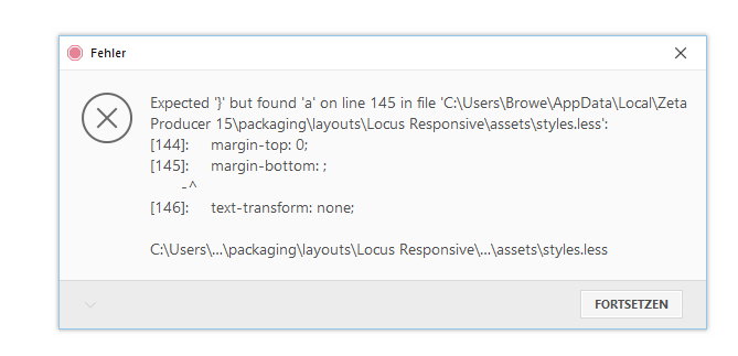

Ich bin gerade dabei mit der Vorlage "Locus Responsive" eine Web-Site zu erstellen. Nun habe ich folgendes Problem:
Wenn ich den Layout Modus wechsle erscheint eine Fehlermeldung siehe Anhang!
Was kann ich da machen ????

Hallo
Da scheint ein Wert im Layout-Designer nicht definiert zu sein. Versuchen Sie bitte folgendes:
Eventuell hilft es auch mal die Variante zu wechseln. Siehe http://docs.zeta-producer.com/layout-varianten-erstellen.html

Dieses Problem löst sich nicht von selbst. Es wird vielleicht momentan nicht mehr angezeigt, schlummert aber und wird sicher wieder auftreten, wenn die Layout-Einstellungen nicht korrigiert werden.
Ich bin die Layout-Einstellungen mal durchgegangen. Der fehlende Eintrag margin-bottom:; sollte in einem der folgenden Felder fehlen:
Wenn hier der Abstand auf Null gesetzt werden soll musst du hier 0 eintragen, und als Einheit ganz oben das leere Feld über px wählen.

Habe ich geändert!
