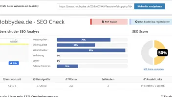

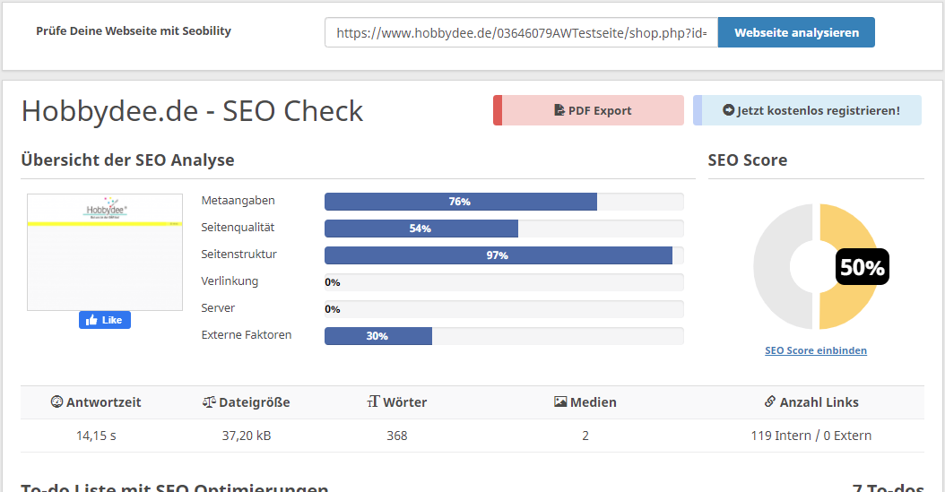

  • Servus,
    das Zeitproblem kann ich grundsätzlich bestätigen ... eine SEO-Prüfung hat dies bestätigt (s. Anhang).
    Meine Vermutung, die Grafiken bremsen die Seite überdeutlich aus.
    Auf der alten Seite sind die 160er Grafiken in der Übersicht < 20 kB (nur vereinzelt getestet) und verlinken direkt auf die 360er Versionen mit < 100 kB.
    Auf der neuen Seite sind die mittels PHP reduzierten 370er Grafiken (tatsächlich 500er) < 90 kB und verlinken direkt auf die echten 500er Versionen mit < 180 kB.
    Denke hier bremst die PHP-Reduzierung (500er auf 370er) den Server aus, evtl. hilft aber auch die 500er JPEG-Datei zu komprimieren (bis 75% sah ich bei bianca_500 keine großartige Verschlechterung).
    Soll nur ein Denkansatz sein.
    Gruß Thomas Abraham
