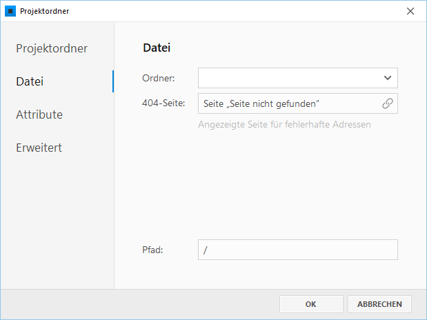

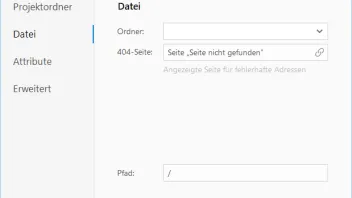

    Ich vermute, dass Sie beim internen Projektordner einen Ordner angegeben haben.

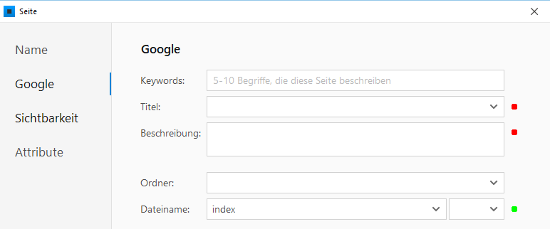

    Klicken Sie bitte mal in der linken Spalte (wo die Seiten sind) oben beim Projektname auf das Zahnrad-Icon und wählen dann "Bearbeiten".
    Ist dort in der Gruppe "Datei" ein Ordner angegeben?

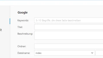

    Es könnte auch sein, dass Sie bei allen Seiten des Projekts einen Ordner angeben haben.
    Prüfen Sie das bitte mal, indem Sie die Eigenschaften einer Seite öffnen (Rechtsklick > Bearbeiten) und hier dann in der Gruppe "Google" nachschauen.
  • Ok, und wie sieht die FTP-Konfiguration aus?
    Was ist hier bei "Zielordner" angegeben?
    Der Ordner "html" sollte übrigens raus.
  • Bei Zielordner ist nur /
    ich glaube der Fehler liegt in den importierten Seiten. Home hat bei Google als Ordner Saque und die anderen html. Daher legt er am ftp dann die Ordner an.
    Gruß Volker
  • Nachdem ich bei Google im Ordner Saque und html gelöscht habe läuft es.
