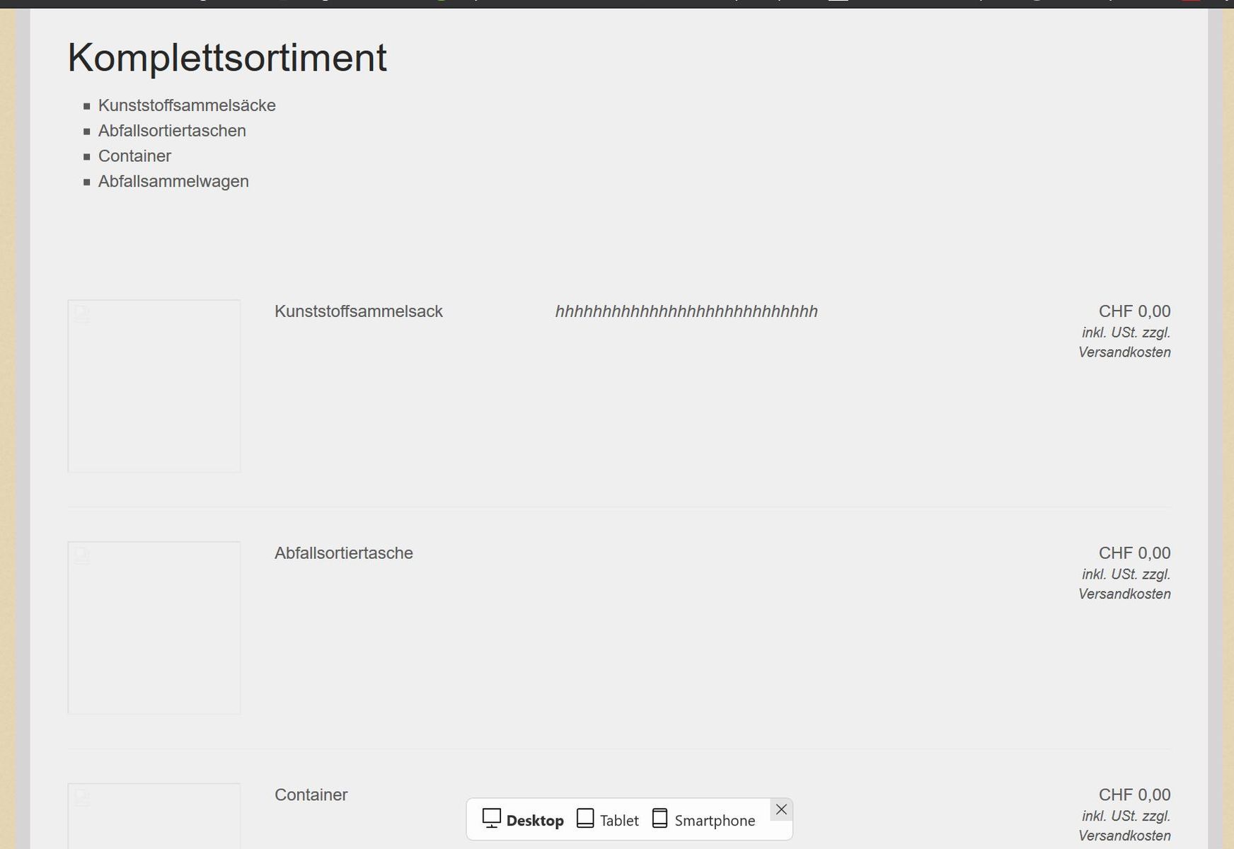

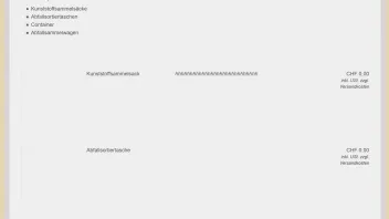

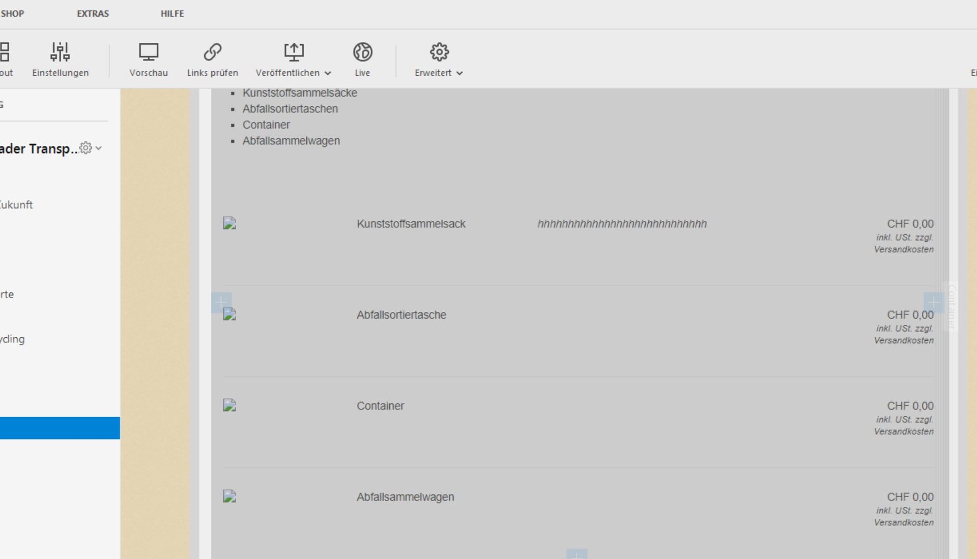

  • Hallo.

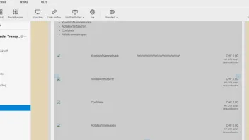

    Ich habe exakt das selbe Problem. Mein Shop will keine Bilder zeigen. (dies auf allen gängigen Browsern) ZP 15.4.1.
    Auflösung geändert und/oder anderes Bild mit anderem Dateinamen verwendet - ebenfalls keine Lösung.
    Im Anhang poste ich zwei Screenshots (1 x Arbeitsbereich ZP / 1 x Firefox Browser Voransicht)
    Danke für Input.
    p.s. in der vorherigen Version 14 hat alles prima auf dem gleichen System WIN 10, funktioniert.
  • g.a. bei Ihnen fehlen die Bilder ja sogar bereits in der internen Vorschau. Haben Sie da ggf. Sonderzeichen im Pfad zum Projekt, oder in den Bildern?

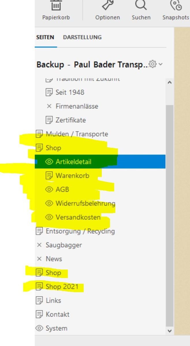

    Nein. Jedoch eine nicht nachvollziehbare Aktion in ZP = Auf dem neu beigelegten Screenshot sehen Sie die Seitenstruktur. Der ''Shop'' unter der Seite xNews ist der bestehende ''alte'' Pseudoshop. ''Shop 2021'' habe ich als richtigen Shop neu angelegt. Nach eineiger Zeit (ich habe andere Arbeiten am PC verrichtet) erscheint dann wie von Geisterhand ''Shop'' unter der Mulden und Transport-Seite inkl. aller dazugehörigen Details und Versandkosten... nun werden die Bilder (mit dem Hinweis ''erst auf dem Webserver'' korrekt dargestellt, dies jedoch nur unter Artikeldetails. Auf der Hauptseite ''Shop'' jedoch nicht.
    auch in der Vorschau auf ZP werden die Bilder nicht dargestellt...

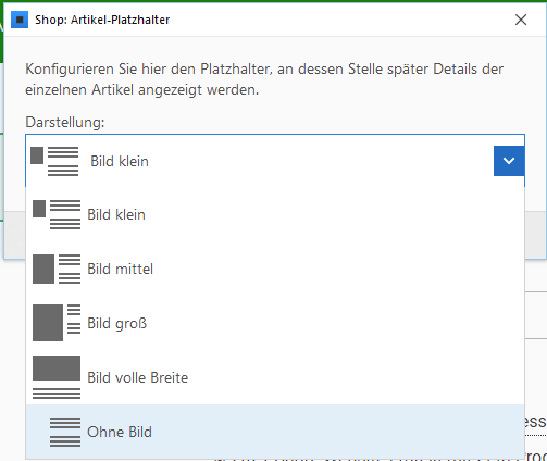

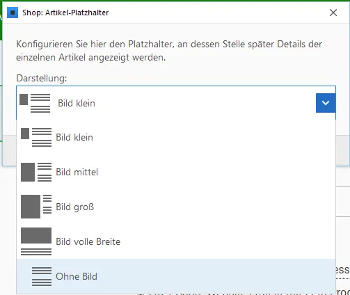

  • Ich habe das Widget "Shop: Artikel-Platzhalter" noch mit einer Darstellungs-Option "Ohne Bild" ergänzt (das gab es ja für Artikellisten bereits).
    Somit können Sie den Shop nun auch ohne Bilder veröffentlichen. Die einzig verbleibende Stelle in der ggf. Platzhalter-Bilder angezeigt werden, ist nun der Warenkorb (da kann ich nicht einfach eine neue Darstellungs-Option hinzufügen).
    Ich hoffe, damit können Sie leben.
    Die Ergänzung ist per Online-Update für Version 15.4.X raus. In frühestens 30 Minuten auf "Extras > Updates suchen" klicken und nachdem Inhalte geladen wurden (Hinweis unten rechts) die Tastenkombination STRG-SHIFT-T drücken. Danach ggf. veröffentlichen.
  • Wow, was für ein Service, herzlichen Dank, Stefan S.
    Das funktioniert und erfüllt zunächst mal den Zweck. Im Warenkorb stört die relativ kleine weiße Fläche nicht, soweit ich das im jetzigen Stadium überblicke. Auf dieser Basis kann ich auf jeden Fall mal ernsthaft daran gehen, den Shop zusammenzustellen. Sollten noch Fragen diesbezüglich auftauchen, würde ich mich nochmal melden.

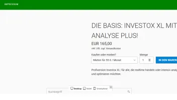

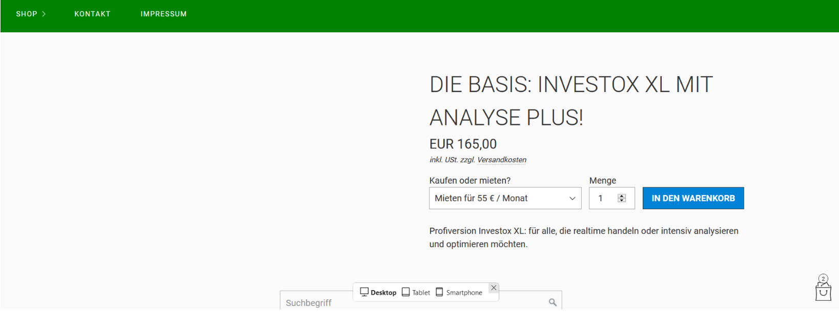

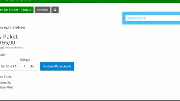

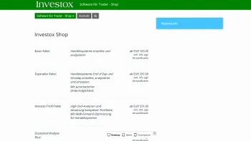

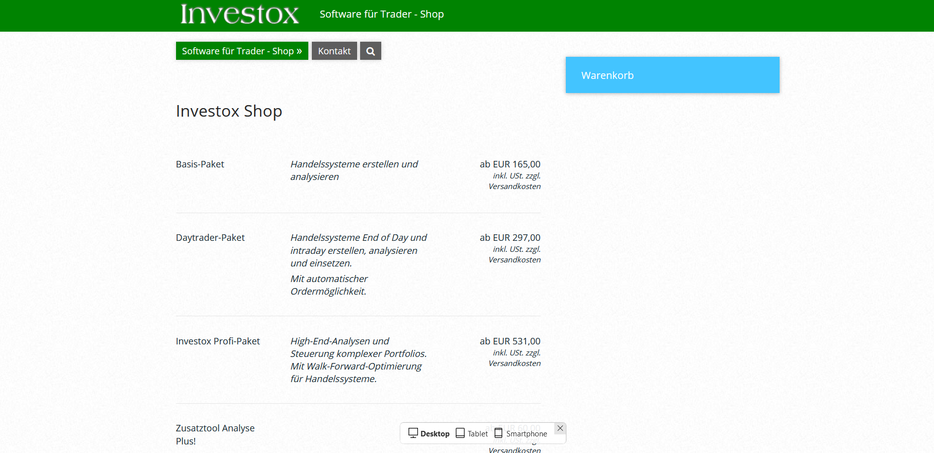

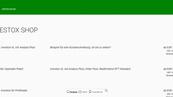

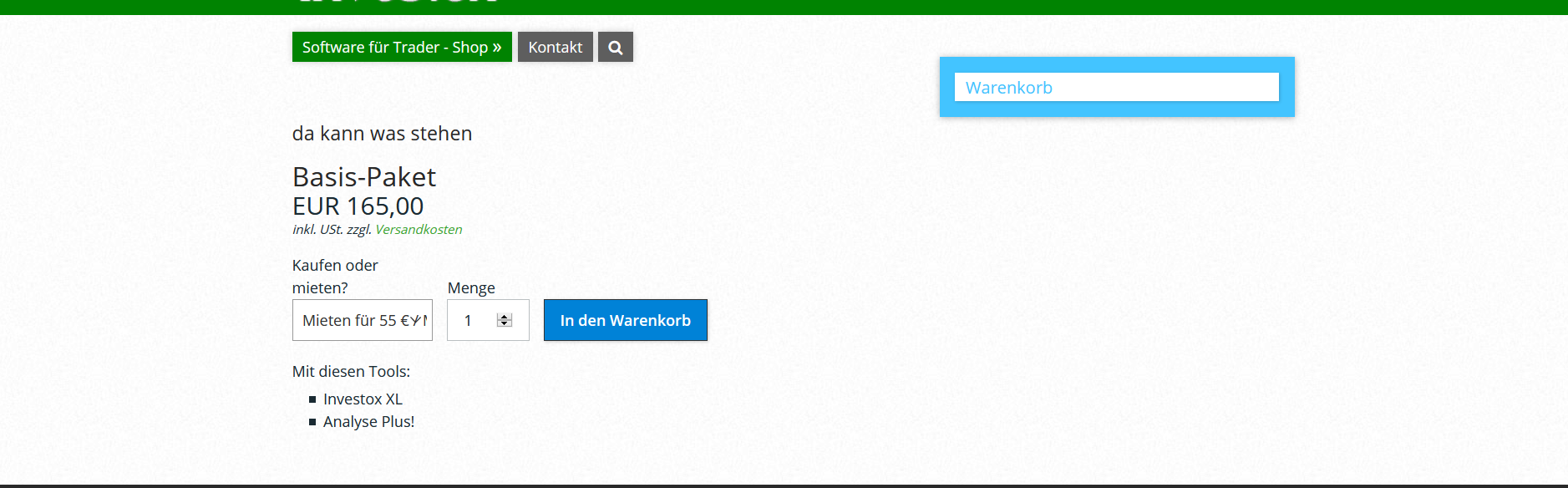

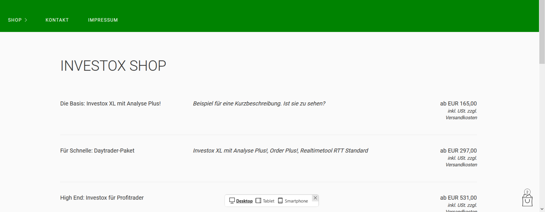

    leider ist das Thema doch noch nicht abgeschlossen, denn jetzt ist etwas neu aufgetaucht: Ein blauer Bereich "Warenkorb" erscheint schon auf der Übersichtsseite. Das war bisher nicht der Fall und ist auch nicht erwünscht, wenn man noch nicht eingekauft hat.
    Zudem lässt sich das Erscheinungsbild des Warenkorbs nicht ans Layout anpassen (in der Theorie schon unter "Shop/Einstellungen/Layout/Hintergrundfarbe Warenkorb", es hat nur keine Auswirkungen). Im Anhang 2 Bilder, eins vor der Anpassung der Artikelseite (Zeta15.4.1_Listemit_Kurzbeschr.png) mit einem netten Warenkorbbild unten rechts, das andere mit der neuen Version von gestern mit diesem blauen Feld.
    Ich habe keine Möglichkeit gefunden, das Warenkorbfeld an eine andere Stelle zu schieben, im Aussehen zu verändern o.ä. Es nimmt so viel Platz ein, dass die Infos zu den Artikeln auch auf den Artikelseiten unnötig zusammengeschoben werden. Auch dazu 2 Bilder, je vorher - nachher.
  • Können Sie das Projekt bitte auf den Testserver veröffentlichen und uns hier die URL nennen?
  • Zudem lässt sich das Erscheinungsbild des Warenkorbs nicht ans Layout anpassen (in der Theorie schon unter "Shop/Einstellungen/Layout/Hintergrundfarbe Warenkorb"
    Das greift leider aktuell erst, wenn man einmalig "Erweitert > Erstellen > Alle Seite neu erstellen" durchgeführt hat.

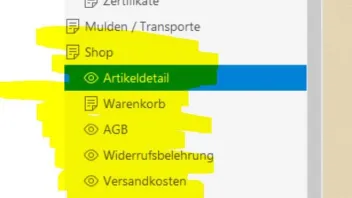

  • Irgendwie scheint es mir auch, dass Ihre 4 Screenshots von Heute nicht alle das selbe Layout nutzen. Kann es sein, dass Sie das Layout gewechselt haben und 2 der Screenshots schon vor dem Wechsel erstellt wurden?
    Ich vermute, der neu aufgetauchte "Warenkorb"-Button wurde auch vom Layout-Wechsel verursacht, weil das neue Layout an dieser Stelle eine Navigation auf Unterseiten anzeigt.
  • Danke, das Layout war der entscheidende Hinweis. Als das Bildproblem gestern gelöst war habe ich endlich unser Layout umgesetzt, daher die unterschiedlichen Layouts bei den Bildern vorher/nachher.
    Den Bereich "Layout/Untermenü" hatte ich nicht aktiv bearbeitet, weil das auch auf unserer Hauptseite nicht verwendet wird. Mit Ihrem Hinweis von vorhin konnte ich in der Layoutbearbeitung den Warenkorb anklicken, was die Einstellungen für das "Untermenü" geöffnet hat. Die Sichtbarkeit des Untermenüs abschalten schaltet auch den Warenkorb an dieser Stelle aus. Hier hätte man auch die Farben anpassen können, wenn es nicht sowieso abgeschaltet wäre.
    Problem Dank ZETA-Support gelöst. :thumbup: Der Virenwächter war der Übeltäter.
