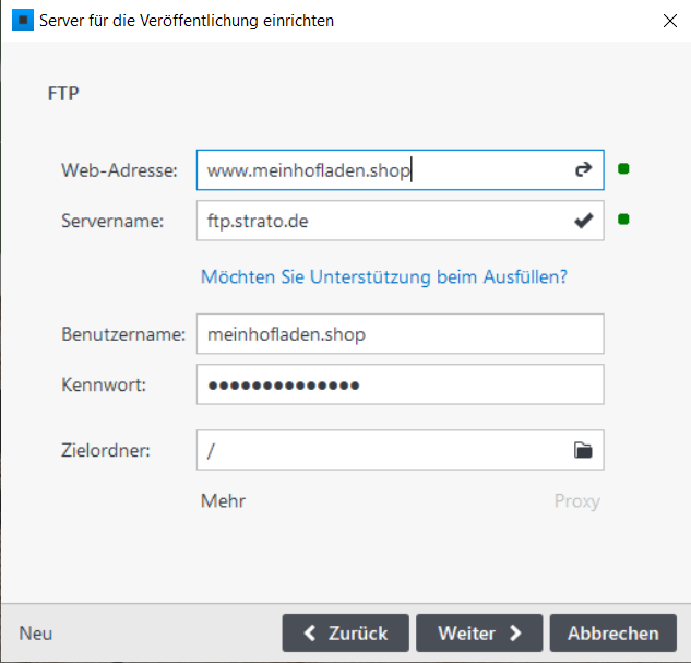

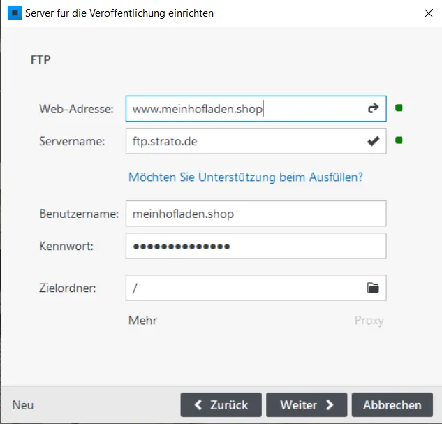

    Das sind meine FTP Einstellungen:

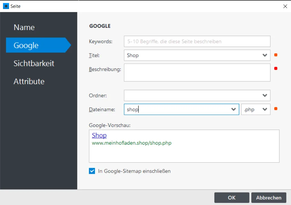

    Das sind meine Shop-Einstellungen:
