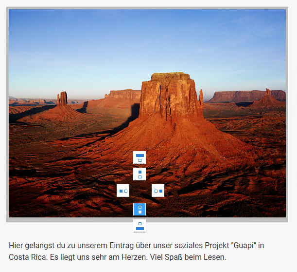

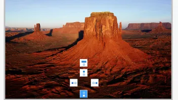

    Dazu verschieben Sie den Text-Artikel mit der Maus auf das zugehörige Bild, lassen dann die Maustaste los und klicken auf das nachfolgend markierte Icon:
