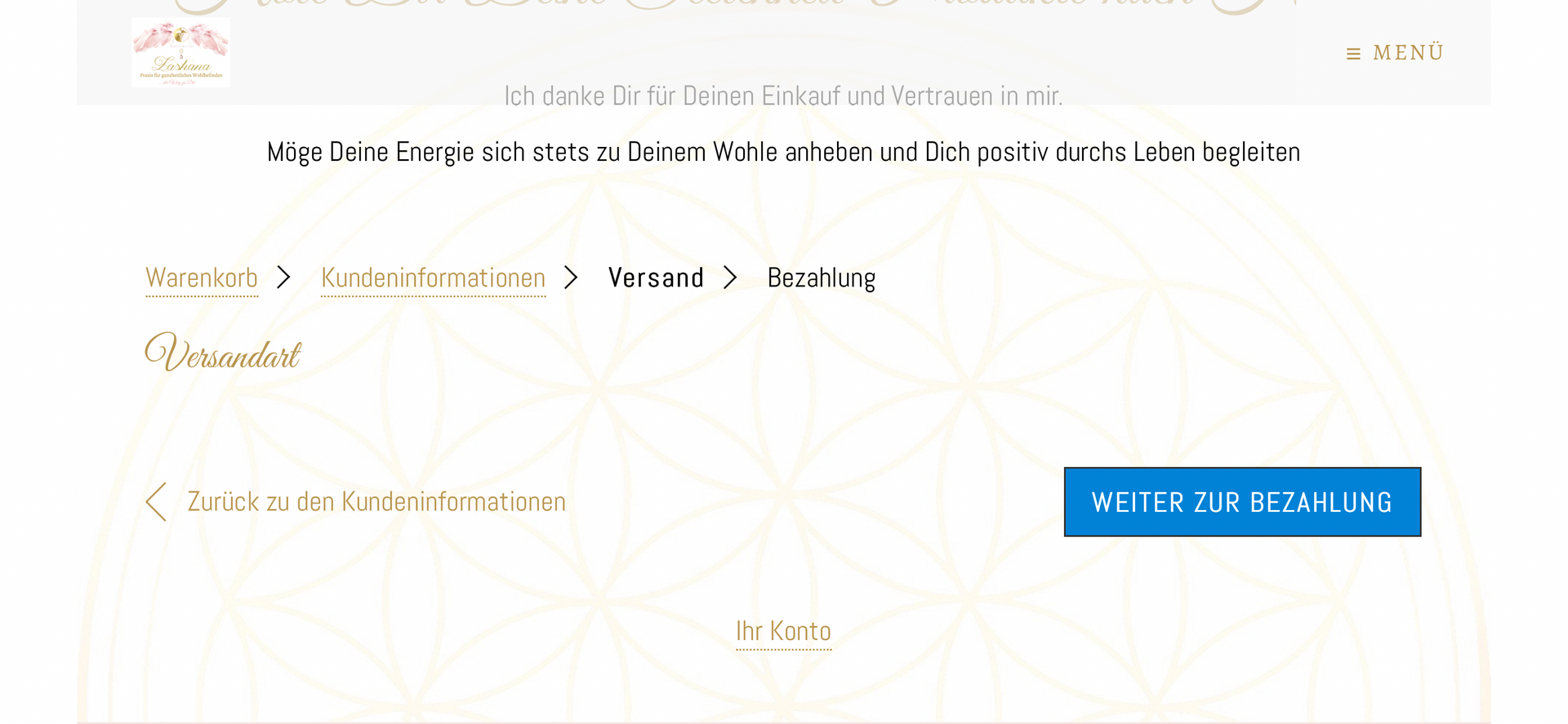

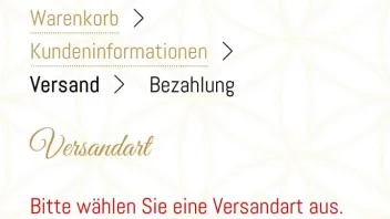

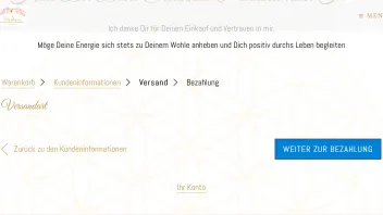

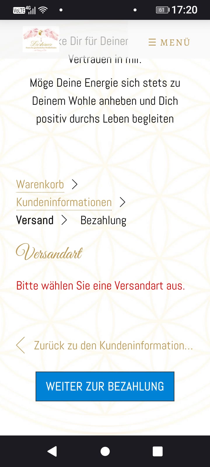

    gestern wollte ich über meinen Shop eine Bestellung auslösen.
    Dabei habe ich festgestellt dass eine Versandart ausgewählt werden muss, obwohl Versandarten fest hinterlegt sind.
    Dies war vorher so nicht. Ich konnte meine Bestellungen auslösen und es gab keine Probleme.
    Anbei übersende ich ein Screenshot über diese Meldung, die ich nicht verstehe und auch keine Versandart sich auswählen lässt.
    Wie kann ich das nun wieder richtig stellen?

    Als Moderator in diesem Forum, der Dir durchaus helfen will, quäle ich mich da durch und komme tatsächlcih irgendwann auf die Fehlermeldung, eine Versandart auswählen zu müssen. Es wird aber keine Auswahl angeboten.
    Erneuter Test mit einem anderen Artikel:
    - Ich lösche den aktuellen Warenkorb
    - hangle mich irgendwie zum Shop
    - kaufe den zweiten im Shop enthaltenen Artikel (während ich das hier schreibe, habe ich schon wieder vergessen, was ich dort eigentlich gekauft habe)
    - gehe auf den Warenkorb ===>>> es wird eine Verandart angeboten!!!
    Analyse: Der Artikel 2 hatte eine gewichtsbasierte Versandart (Versichert bis 2kg), der Artikel 1 keine Versandart zur Auswahl. Damit ist anzunehmen, dass unter "Versandarten" gewichtsbasierte Bereiche festgelegt sind, für den Artikel 1 aber ein Gewicht fehlt. Damit kann der Artikel keiner Versandart zugeordnet werden und auch keine Auswahl erstellt werden, welche Versandart wählbar ist.
    Lösung: Gewicht für Artikel 1 festlegen.

  • Hallo Maria,
    Unter "Versandarten" hast Du "gewichtsbasiert" festgelegt. Bei mindestens einem Artikel fehlt aber die Gewichtsangabe für den Artikel, so dass der Artikel keiner Versandkostenart zugeordnet weren kann.

  • Hallo Maria,
    habe eben gesehen, dass wir vor einer Stunde fast gleichzeitig geantwortet hatten. Überprüfe mal bitte, ob die Gewichte bei den Varianten denn eindeutig einem Versandbereich zuzuordnen sind. Wir hatten hier im Forum einmal das Problem, dass Versandbereich A festgelegt war von 0,00 - 1,99 kg und Versandbereich B von 2,01 bis 9,99 kg und dadurch ein Artiel mit 2,00 kg genau zwischen den Versandbereichen lag und deshalb keine Versandart ausgewählt werden konnte. Am besten einfach mal einen Screenshot von den Versandbereichen sowie den beiden Varianten des Artikels anhängen.
  • Guten morgen Hanabi,
    ich danke dir sehr für deine Hilfe.
    Ich bin gestern selbst darauf gekommen, die Gewichtseingaben bei den Versandarten zu überprüfen. Dabei ist mir eine Sache aufgefallen, die nicht richtig eingetragen war. Habe ich somit korrigiert und es funktioniert wieder.
