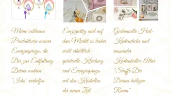

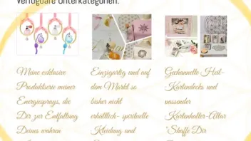

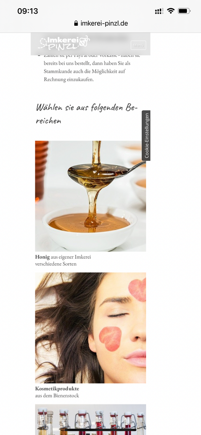

    ich habe bei anderen Zeta Producer Shop Anbieter festgestellt, dass die Shop Darstellung der Unterkategorien anders erstellt und dargestellt ist als meine.
    Wie kann ich die verfügbaren Unterkategorien untereinander statt nebeneinander darstellen?
    Habe es nicht herausgefunden wo ich hier diese Funktion verändern kann.

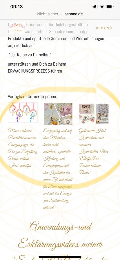

    Anbei übersende ich Ihnen zwei Screenshots über den Shop eines anderen Anbieters, der die Unterkategorien untereinander hat und ein Screenshot meines Shops, bei dem die Darstellung der Unterkategorien nebeneinander sind und wie so eine Art Slide dargestellt werden.

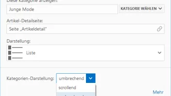

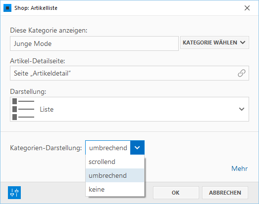

    einfach das Widget "Shop: Artikelliste" öffnen und unten links auf das Regler-Icon klicken.
    Hier dann bei der Kategorien-Darstellung den Eintrag "umbrechend" auswählen.
  • Einzeln untereinander sind die Kategorien nur in der mobilen Ansicht bzw. wenn die zur Verfügung stehende Fensterbreite entsprechend breit ist.

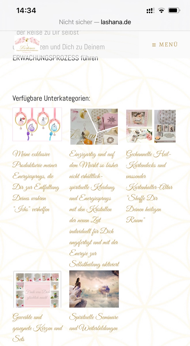

  • Hallo, ich habe Ihnen einen Screenshot über mein Smartphone gemacht, so dass sie genau diese Darstellung wie es auf dem Smartphone aussieht erhalten haben. Ich habe ein iPhone XS Max und so wird es dargestellt
  • Verstehe ich das richtig, dass der Shop dann insoweit nicht aktiv ist? So wie ich das sehe wird dir dann über die normale Erstellung einer neuen Webseite diese neue Shop Kategorien erstellt, oder?
