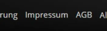

    vielen Dank für den Tip. Ein Fenster ähnlich der Cookie Abfrage wäre genial, so bleibt es leider nur im Extramenü.

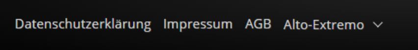

    Gibt es vielleicht einen Tip, wie ich die Sprachauswahl aus dem Extramenü bekomme? Der zweite Ordner ist gelöscht und den Button Sprachauswahl anzeigen habe ich auch nicht mehr.
    Er zeigt mir aber das an. Die ersten drei habe ich im Extramenü, Alto-Extremo nicht.
  • Hallo Volker,
    bitte wie folgt vorgehen:
    • Erweitert -> Atrribute -> Extramenü
    • dort nach
    • "show_language_menu" suchen, der Eintrag sollte auf "true" stehen
    • Eintrag in "false" ändern -> schließen
    Falls bei den globalen Attributen bereits "false" drinsteht, bitte die Attribute in den Seiteneigenschaften kontrollieren:
    • Seitenbaum -> Seite auswählen -> Maustaste rechts -> Bearbeiten
    • dort auf "Attribute" gehen und wie oben beschrieben kontrollieren und bei Bedarf ändern.
