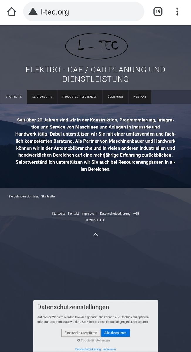

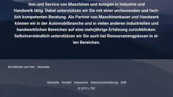

  • Hallo Luca,
    warum kein deutscher Webhoster?
    Mir ist auch aufgefallen, dass bei Aufruf über http://www.l-tec.org/ die Website nicht responsive dargestellt wird.
    Eine SSL-Verschlüsselung ist ebenso nicht vorhanden.

    als ich damals die HP erstellt habe, war es mehr ein Hobby und ich war nebenberuflich Selbständig. D.h. ich wollte nicht so viel Geld in ein Hosting investieren und Bplaced hatte damals eine kostenneutrale Lösung.
    Ja das Thema SSL-Verschlüsselung ist ein großer Nachteil und deswegen überlege ich auch jetzt zu wechseln oder bei Bplaced aufzustocken.
    Warum es bei dir auf dem Handy nicht funktioniert ist eine gute Frage, bei mir funktioniert die Seite.
