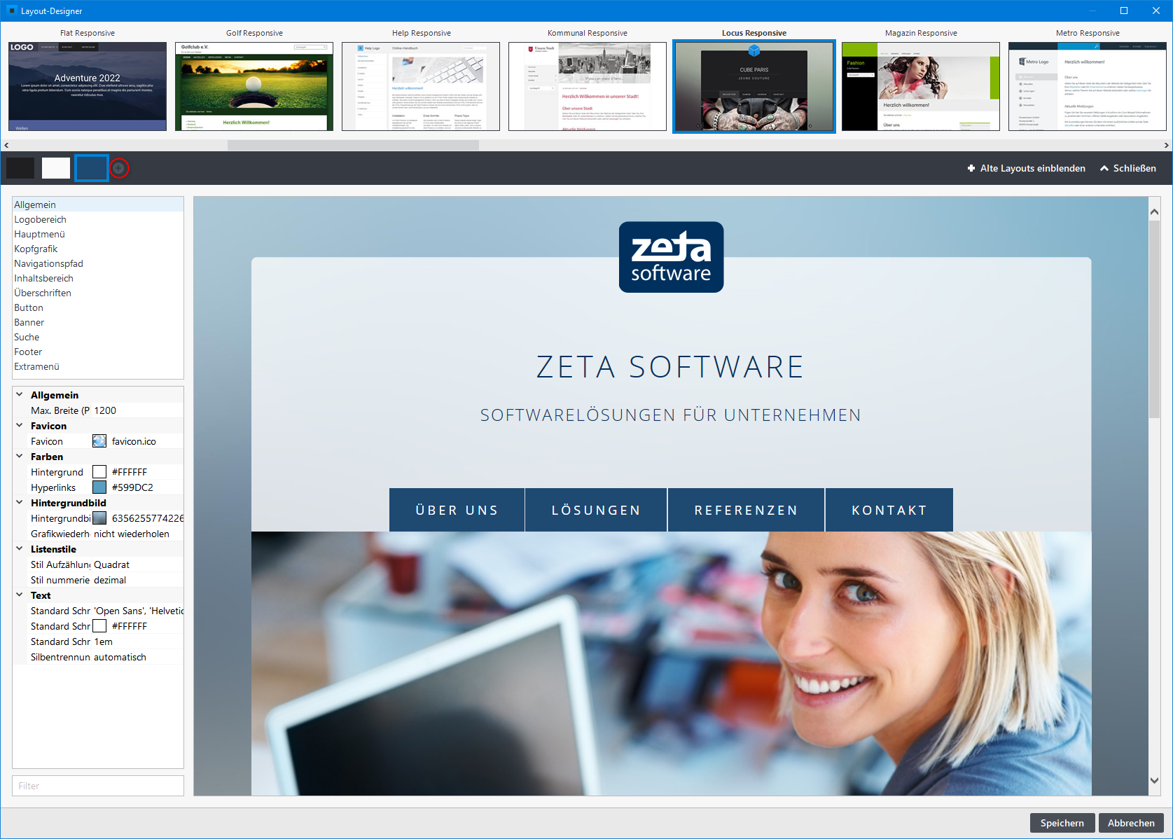

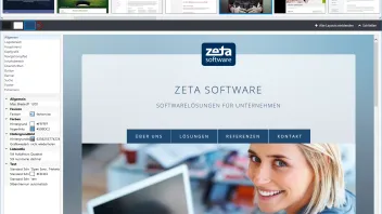

    Bild_173017: Das ist mein aktuelles Layout - bei Layoutvarianten wurde diese Variante markiert "Portofolio responsive (angepasst)"
    Bild_173048: Hier habe ich auf das "+" geklickt - dann kommt der Balken "Bitte warten" und dann nichts mehr
    Bild_173212: Hier habe ich dann ein anderes Layout gewählt, das ich mir vorstellen könnte - man sieht dass die Vorschau kam
    Bild_173229: Hier bin ich wieder auf die anfangs markierte Layoutvariante "Portofolio responsive (angepasst)" gegangen - und dann sieht es nicht mehr aus, als wäre das mein aktuelles Layout.

    bitte klicken Sie mal auf das Programmmenü "Hilfe > Programminfo".
    Wenn dort Zeta Producer 14 und darunter 14.3.3 steht, dann haben Sie die aktuellste Version installiert.
    Wenn nicht, dann bitte auf folgender Seite die aktuellste Version 14 runterladen und installieren: https://www.zeta-producer.com/de/aeltere-versionen.html
    Zu Bild_173048: Dieses Plus-Zeichen ist nicht gemeint, sondern das links bei den Varianten.
    Siehe auch Dateianhang.
    Zu Bild_173229: Da haben Sie noch nicht die dazugehörige Variante ausgewählt.
    Vermutlich ist das die zweite Variante von links (die Zweite in weiß).
