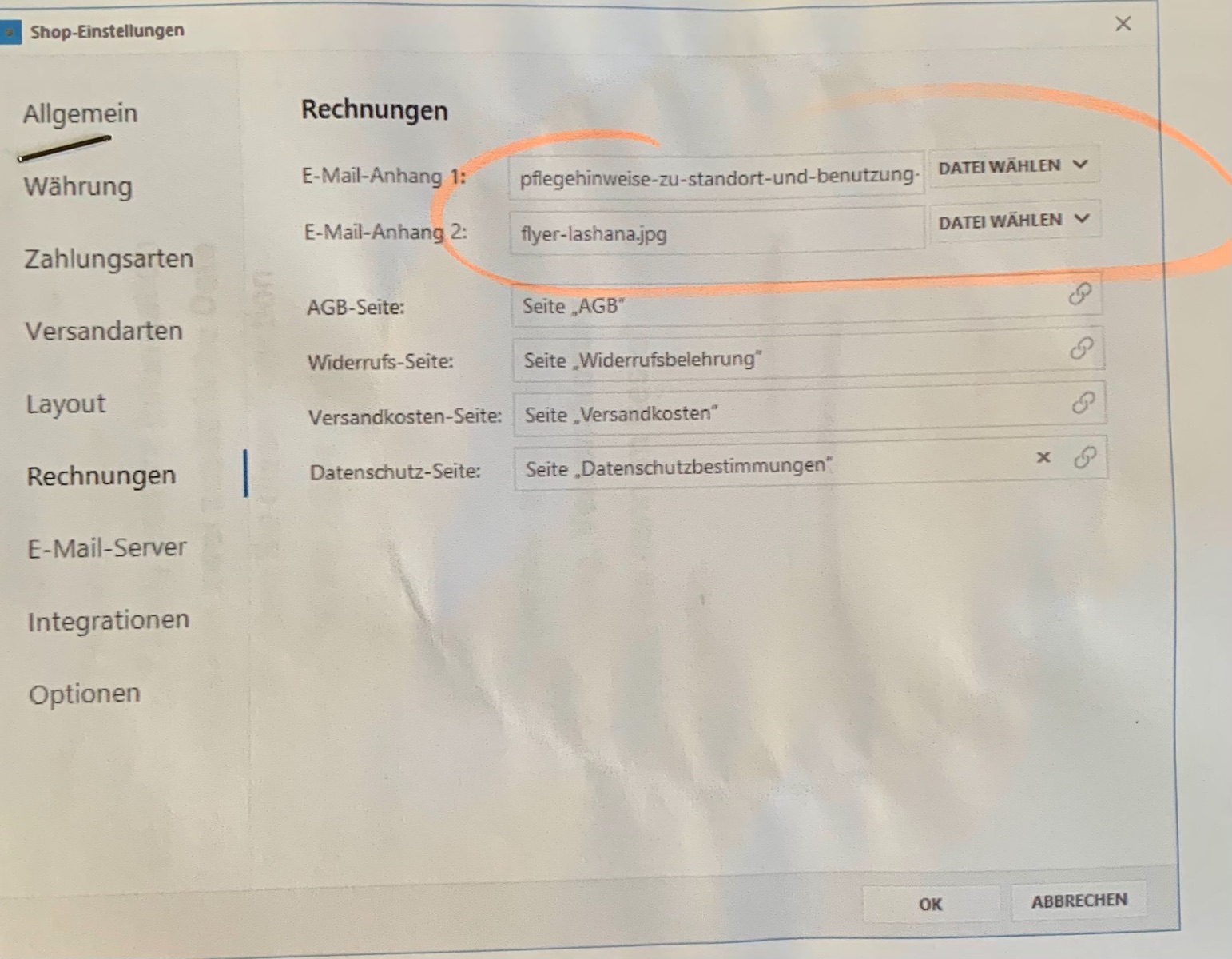

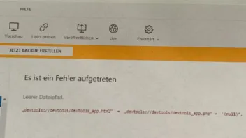

  • Hallo Hanna Baby, ich habe nun diese Schritte ausgeführt, und erneut eine Bestellung ausgelöst und wieder mal ist hier die Rechnung ohne den Anhängen per E-Mail mir zugesandt worden. Ich weiß jetzt wirklich nicht mehr woran das liegen kann und was ich weiterhin machen kann. Ich habe dir anbei ein Screenshot über eine Fehlermeldung beim Durchlauf aller erstellten Seiten angehängt
    Freue mich von dir zu hören
    liebe Grüße Maria
  • Hallo Maria,

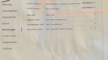

    eine Überlegung habe ich noch, bevor ich das Handtuch werfe. Anlage 2 ist ja ein Flyer als jpg. Wenn ich den herunterlade, ist dieser 1,2 MB groß. Die in Anlage 1 vorgesehene Datei kann ich im Bild von Beitrag 1 nicht vollständig lesen und daher auch nicht herunterladen. Wenn diese eine ähnliche Größe hat, könnte es einfach sein, dass die Dateien zu groß sind und deshalb nicht versandt werden. Nutze mal testweise jeweils nur ein einseitiges PDF.
  • Die E-Mail-Anhänge in den Shop-Einstellungen sind eigentlich dafür gedacht, um AGBs etc. anzuhängen. Fügen Sie in den Shop-Einstellungen zunächst bitte wirkliche PDF-Dateien hinzu und nicht etwa irgendwelche riesigen JPG-Dateien. Danach dann ggf. einmalig "Erweitert > Erstellen > Alle Seiten erstellen" und veröffentlichen. Wenn das nicht hilft > Premium-Support-Ticket

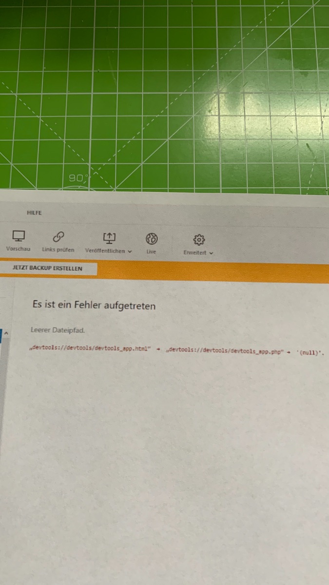

  • Um was geht es Ihnen nun, um die Fehlenden Anhänge oder um die Fehlermeldung im Screenshot in Beiitrag #11?
    • Für die fehlenden Anhänge bitte ggf. ein Support-Ticket lösen.
    • Die Fehlermeldung, die man im Screenshot in Beitrag #11 sieht kann vorkommen. Wenn Sie aber über den Seitenbaum (im Fenster links) mal auf eine andere Seite wechseln und dann wieder zurück, sollte die Seite dann eigentlich wieder normal dargestellt werden.
    PS: hier mal ein Link auf einen Artikel, der beschreibt, wie man einen Screenshot erstellt. Ein auf dem Rechner erstellter Screenshot ist nämlich viel besser zu erkennen, als ein mit der Digitalcamera (oder Handy) aufgenommenes Foto des Bildschirms und wäre auch für Sie mit wesentlich weniger Aufwand verbunden.
