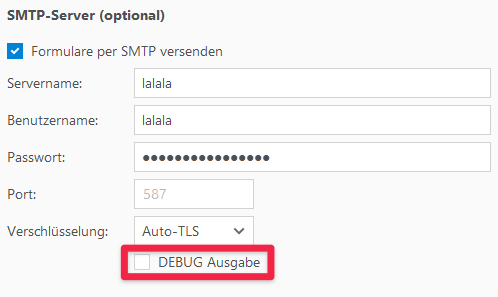

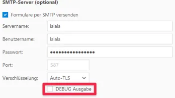

  • Im Formular ist die Debug-Option aktiviert. Diese deaktivieren und veröffentlichen.
  • Danke für eure Infos!
    Die Debug-Option hab ich deaktiviert, daran liegt es nicht. Bei meiner Seite "http://www.schutzenkreishohenstaufen.de" habe ich auch ein Formular eingebaut, dies funktionierte zuerst, jetzt habe ich die Seite nochmal komplett hochgeladen, weil das mit dem geänderten Hintergrundbild (siehe andere Anfrage) nicht funktionierte, jetzt habe ich dort das gleiche Problem mit dem Kontaktformular. Ich werde noch verrückt.
    Gruß Günther Straub
  • Ihre Screenshots sind leider zu klein und daher unlesbar. Die Debug-Option war ganz sicher aktiviert, sonst wird das SMTP-Protokoll nämlich nicht angezeigt. Nach deaktivieren der Option dann natürlich auch wieder veröffentlichen.
    Eine Anpassung des Kontaktformulars auf .php ist sicher nicht notwendig.
