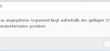

  • Hallo!
    Bei mir kommt beim hochladen der Website immer die Fehlermeldung:
    Was muss ich ändern, um das Problem zu lösen!
    Windows 10
  • Hallo Birdy,
    die Fehlermeldung klingt danach, dass in den Layouteinstellungen irgendwo eine Einheit fehlt oder eine Größe nicht angegeben ist.
  • Hallo Birdy,
    wenn die Frage so kommt, nehme ich an, dass Du noch nie an den Layouteinstellungen "rumgespielt" hast. Damit war wohl meine erste Diagnose falsch. Falls Du doch schon einmal hier https://docs.zeta-producer.com/layout-anpassen.html gewesen bist, bitte nachdenken, was Du dort geändert hast. Ansonsten habe ich jetzt erst einmal keine weitere Idee.

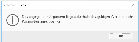

    habe mir nun die 15 Version geholt und wollte die Webseite hochladen.
    Zuvor natürlich zuvor brav alle Listen gelöscht und die komplette Webseite erstellen lassen.
    Jedoch mitten während des Hochladens bricht er ab und gibt mir folgende Fehlermeldungen:
    Fehler - The server has closed the connection.
    Fehler - Das angegebene Argument liegt außerhalb des gültigen Wertebereichs.
    Parametername: position.
    Die Dateien, die hochgeladen wurden, sehe ich auch am Server.
    Ein Speicherplatzproblem kann ausgeschlossen werden.
    Wenn ich die Webseite aufs Laufwerk erstellen lasse, und diese dann mit FileZilla hochlade, klappt alles problemlos.
    Oben genannter Link zu anderen Beiträgen hilft mir leider nicht weiter.
    Meine FTP-Einstellungen:
    Modus: Passiv
    Port: 21
    Optionen: nichts angewählt
    Proxy: kein
    Sicherheit: Explizit
    Protokolle: TLS 1.2
    Zertifikatsfehler ignorieren: angewählt
  • Hallo nochmals,
    ich habe nun folgendes feststellen können:
    Der Fehler
    wurde wahrscheinlich durch einen fehlerhaften Link verursacht. Nach dem Löschen dieses ist der Fehler nicht mehr aufgetaucht.
