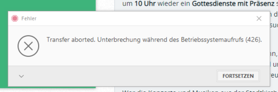

  • Hei. ZP16 hat eine Site erst ordnungsgemäß konvertiert. Bei Hochladen dann zuerst das gemächliche "Seiten erstellen"-Runterzählen (ca. 100). Beim anschließenden Hochladen (lt. Anzeige 1610 Dateien) dauert das zunächst sehr lange, um schließlich abzubrechen mit dieser Fehlermeldung (siehe Screenshot). Was passiert da (nicht)?
    Herzliche Grüße - UR
    als erstes bitte mal prüfen, ob nicht zufällig das Speicherlimit auf dem Webspace überschritten ist.
    Dann könnte man noch folgendes versuchen:
    • Öffnen Sie "Erweitert -> Erweiterte Einstellungen"
    • Klicken Sie auf den Button "Interne Listen"
    • Nun sehen Sie ein Fenster mit 3 Listen "Veröffentlichen", "Erstellen" und "Seiten". Wählen Sie nacheinander alle diese 3 Listen an und klicken Sie jeweils oben rechts auf den Button "Alle entf."
    Dies löscht sämtliche Veröffentlichungslisten, so dass Ihr Projekt aus Sicht von Zeta Producer aktuell erstellt und veröffentlicht scheint.
    Damit ggf. erfolgte Änderungen trotzdem korrekt veröffentlicht werden, führen Sie einmalig bitte noch folgendes durch:
    • Erweitert > Erstellen > Alle Seiten erstellen
    • Veröffentlichen > Website online veröffentlichen
  • PS: in Version 16 findet man die internen Listen unter "Erweitert > Erstellen > Interne Listen"

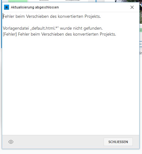

  • Update von 15 auf 16
    3 Seiten ließen sich problemlos konvertieren....
    Bei der 4. (und wichtigsten) Seite kommt ein Fehler - HILFE !
  • Hallo Raimund,
    ist das Projekt zuletzt unter 15.4.1 bearbeitet worden oder noch mit einer veralteten Version (15.1 oder 15.2)?
  • Schade, wäre auch zu einfach gewesen, da es dann vermutlich bereits geholfen hätte, das Projekt nochmals in der V 15 zu öffnen.
    Bitte gedulde dich mal bis Montag. Ich habe jetzt nur einzelne Fundstellen zu "default.html nicht gefunden" im Forum durchgesehen, eine Lösung bestand eben im schrittweisen Konvertieren in der aktuellsten Vorgängerversion, bei den weiteren Lösungen wurde vom Support aufgefordert, das Projekt aus der Vorgängerversion heraus an den Support zu versenden.
    Dafür musst Du aber die ausdrückliche Anforderung des Supports abwarten.
  • Danke für die Mühe :thumbup: - ich warte mal ab, obwohl ich nicht verstehe dass drei andere Seiten ohne Probleme aus 15.4.1 konvertiert werden konnten, die eine jedoch nicht :/
