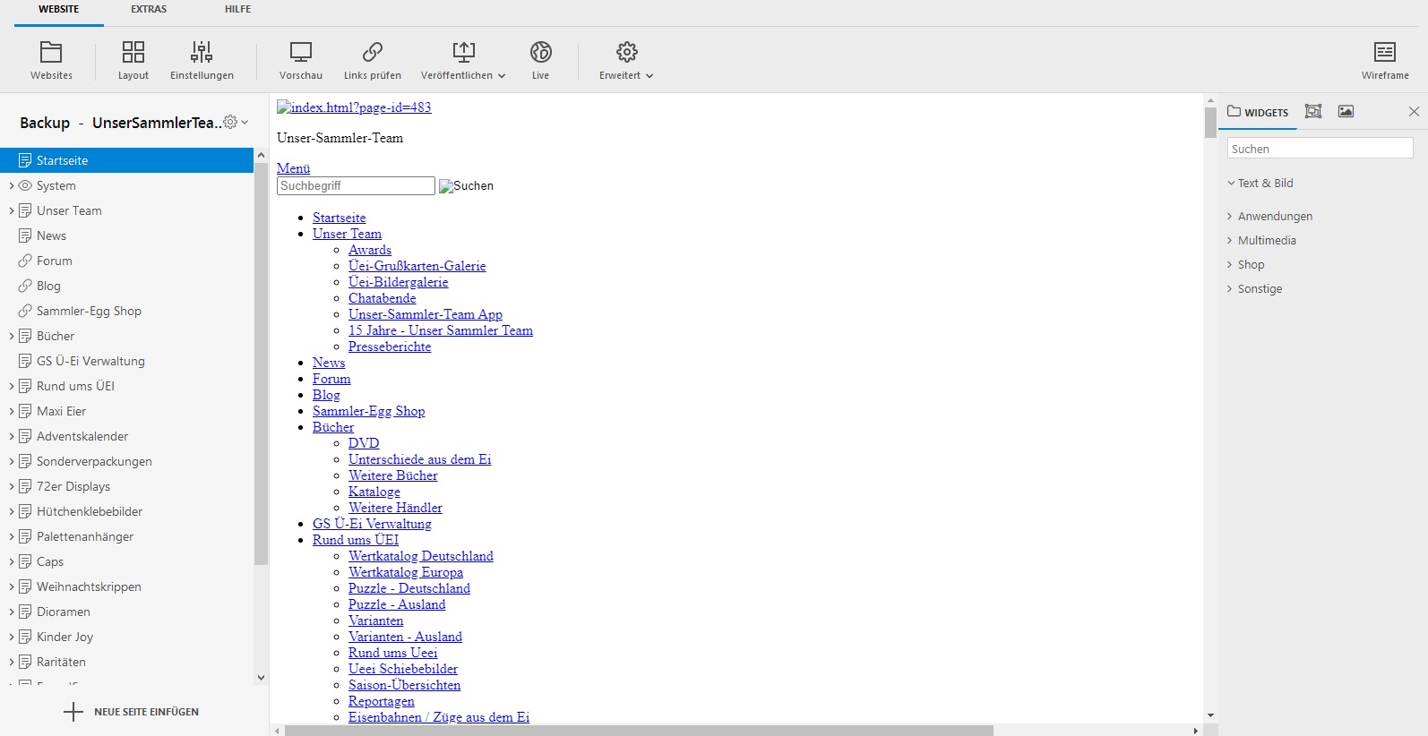

Hallo, ich wollte gerade mein Projekt von Zeta 15.2. auf 16.0. übernehmen, nach 2 Stunden kam die Fehlermeldung, das Projekt wäre nicht zu aktualisieren, das senden an den Support verweigert das Programm gleich mit... was kann ich tun? Dankeschön.
Projekt von 15.2. auf 16.0.

Inzwischen lässt sich das Projekt öffnen, jedoch bei jeder Seite die ich aufrufe, wird die Seite erst erstellt... obwohl ich diese nur anschauen will, das Tempo ist wieder auf dem Stand von Zeta14 b.z.w. noch schlimmer. Bearbeiten kann ich überhaupt keine Seite

Thomas du hattest völlig recht, das Projekt wurde jetzt vollständig konvertiert. Aktuell erstellt er die Seiten 4332, wie von dir gesagt! Mal sehen, ob es was bringt. Danke dir!
Ich habe es jetzt vollständig konvertiert bekommen und auch erstellt. Jedoch hat sich nichts verbessert, es dauert ca. 3-4 Minuten bis ich überhaupt einen Text bearbeiten kann, Seitenwechsel ins Menü dauert ebenfalls 4-5 Minuten.
