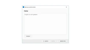

vielen Dank für Ihre Reaktion. Ich habe Zeta 16 auf meinen PC geladen und wollte nun meine Homepage von 15 nach 16 kopieren. Dann kam nach 15 Minuten die Fehlermeldung.

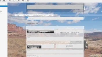

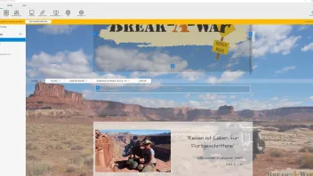

vielen Dank, dass Sie sich für mich Zeit genommen haben. Allerdings komme ich mit Ihren Angaben nicht weiter. Die ausgewählte Datei wird wohl von 15 nach 16 konvertiert. So konnte ich es lesen. Aber das Ergebnis war unbrauchbar; denn nicht die Datei aus 15 erscheint bei 16, sondern unbrauchbare Infos. Ich konvertiere ja nicht zum 1. Mal eine Datei in eine höhere Version und hatte niemals Probleme. Warum geht es jetzt nicht?

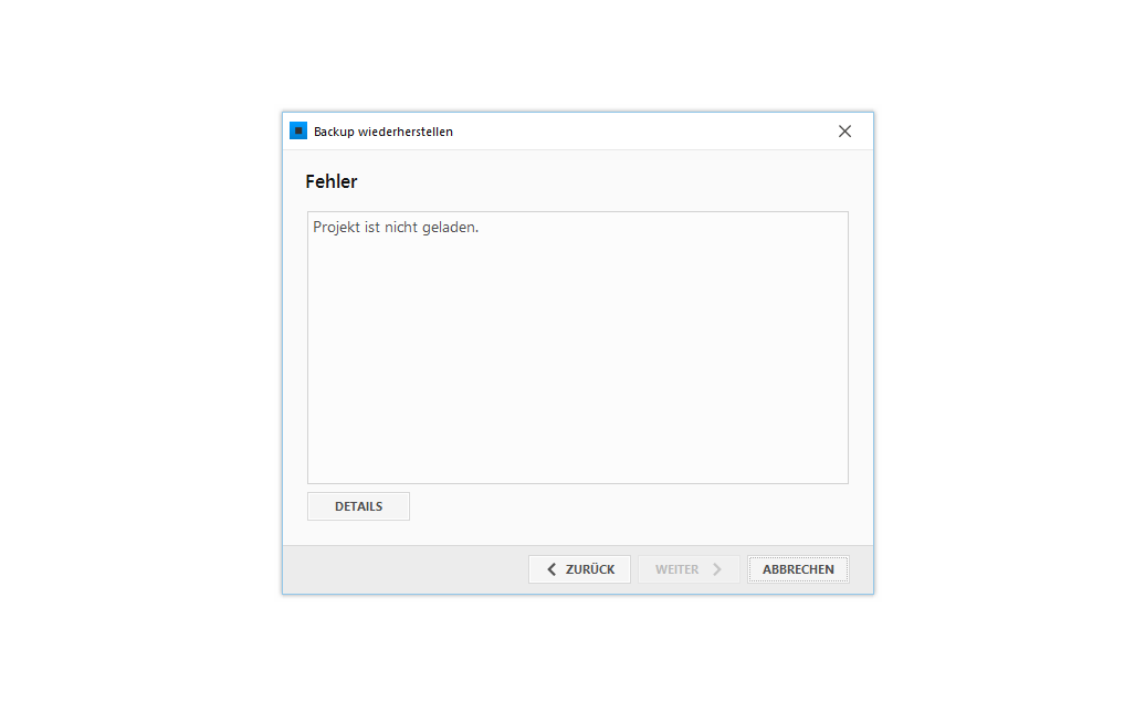

Die Fehlermeldung im Screenshot oben könnte auch darauf hinweisen, dass die Programminterne Vorschau nicht geladen werden kann, weil die Adresse unseres integrierten Vorschau-Servers bereits belegt ist.
Ich schlage vor, den Rechner mal neu zu starten und erstmal nur Zeta Producer Version 16 zu starten. Wird das Projekt dann korrekt dargestellt, oder tritt die Fehlermeldung immer noch auf? Sollten immer noch Fehler auftreten, schlage ich vor, ein Premium-Support-Ticket zu lösen, damit wir uns das mal per Fernwartung ansehen können.

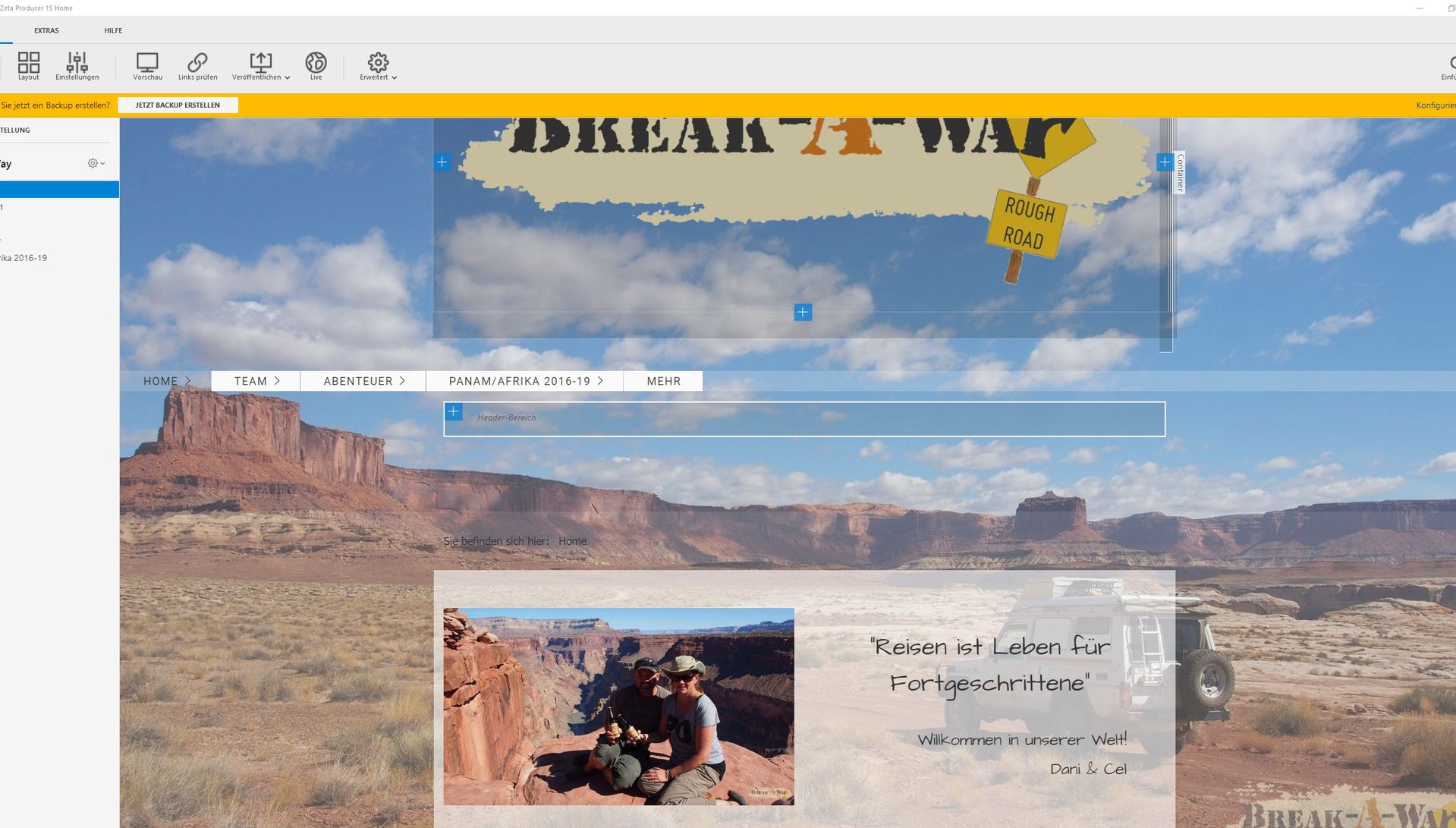

jetzt habe ich per Hand die Dateien von 15 nach 16 kopiert. Nach der Veröffentlichung erscheint aber nicht 16, sondern 15. Was muss ich da ändern?

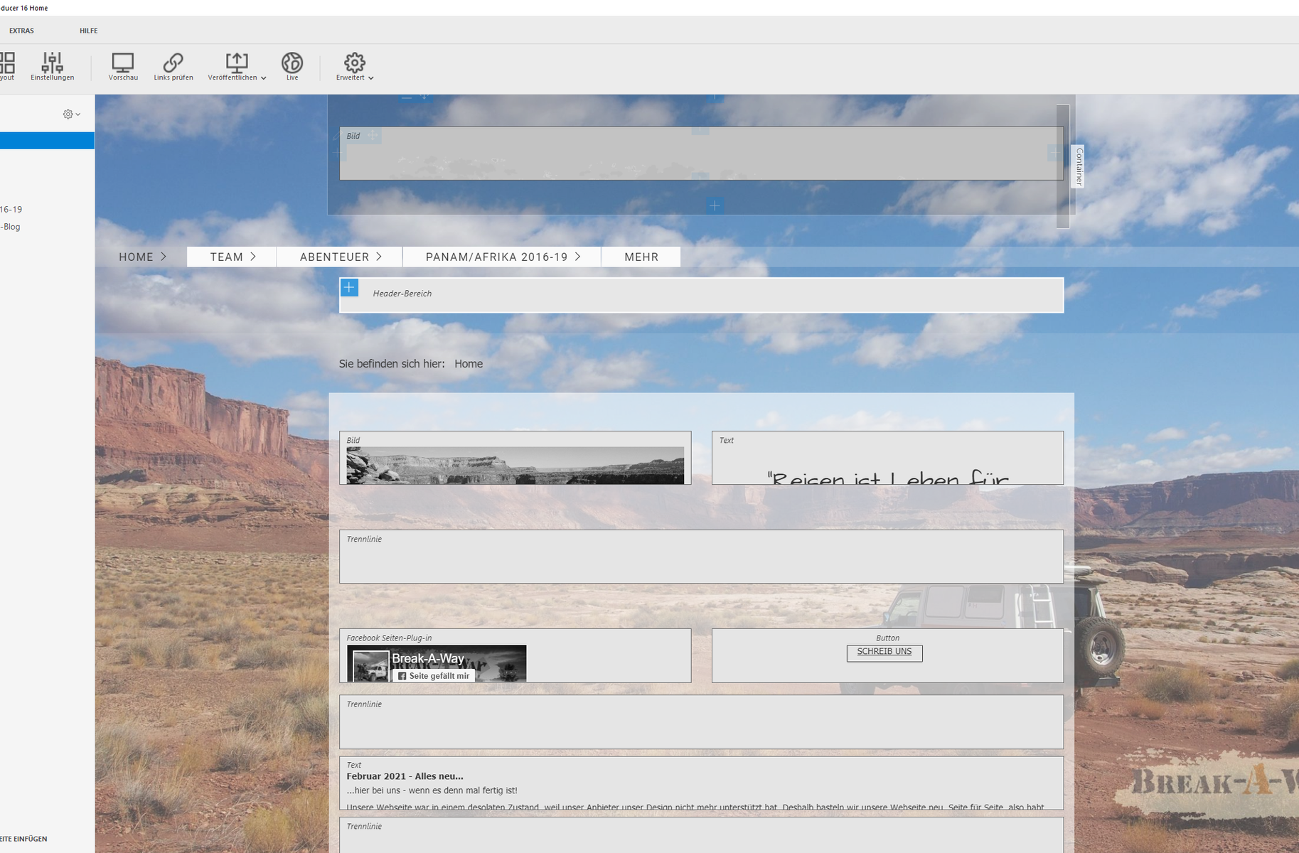

break-a-way Da ist die Wireframe-Ansicht aktiv.
Siehe https://docs.zeta-producer.com/inhaltsbereiche-anzeigen.html
