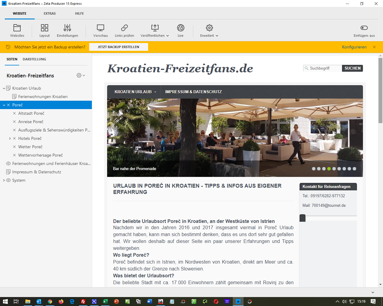

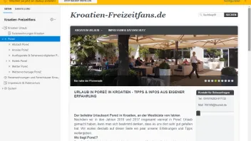

    obwohl ich die Seite https://www.kroatien-freizeitfans.de/porec.html deaktiviert habe (s. Screenshot) und die komplette Website hochgeladen habe, ist sie weiterhin online erreichbar. Das dürfte doch nicht sein, da sie im Moment der Deaktivierung (nach erneuter Veröffentlichung der kompletten Website) automatisch gelöscht sein müsste, oder?

  • Hallo Stefan,
    das müsste aus dem Screenshot eigentlich ersichtbar sein, dass dort ein X vor Porec steht. Das ist genau die betreffende Seite.
    Sie ist auch nicht mehr online, wenn ich über die Startseite https://www.kroatien-freizeitfans.de/ gehe. Da ist sie weg. Also wäre alles okay.

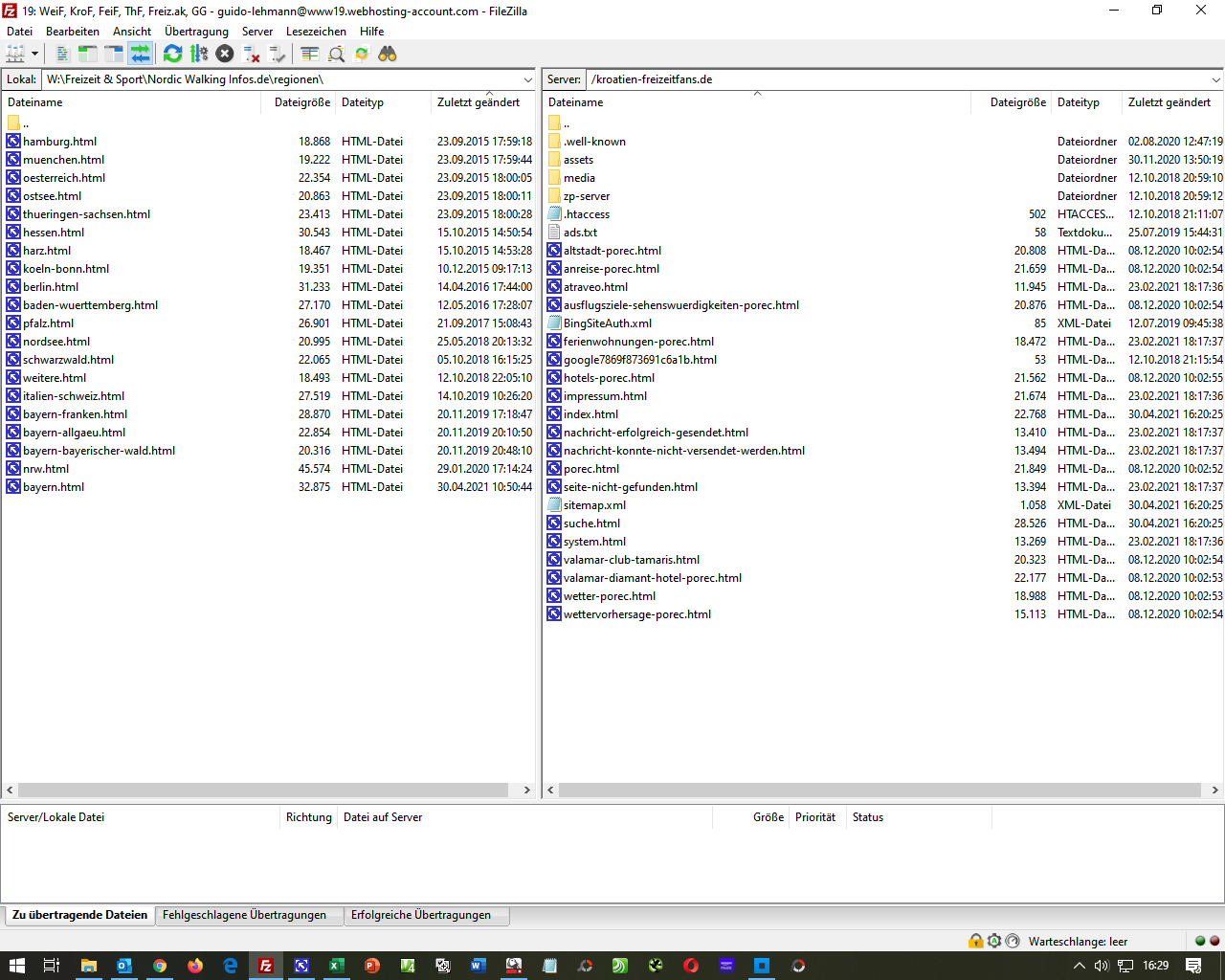

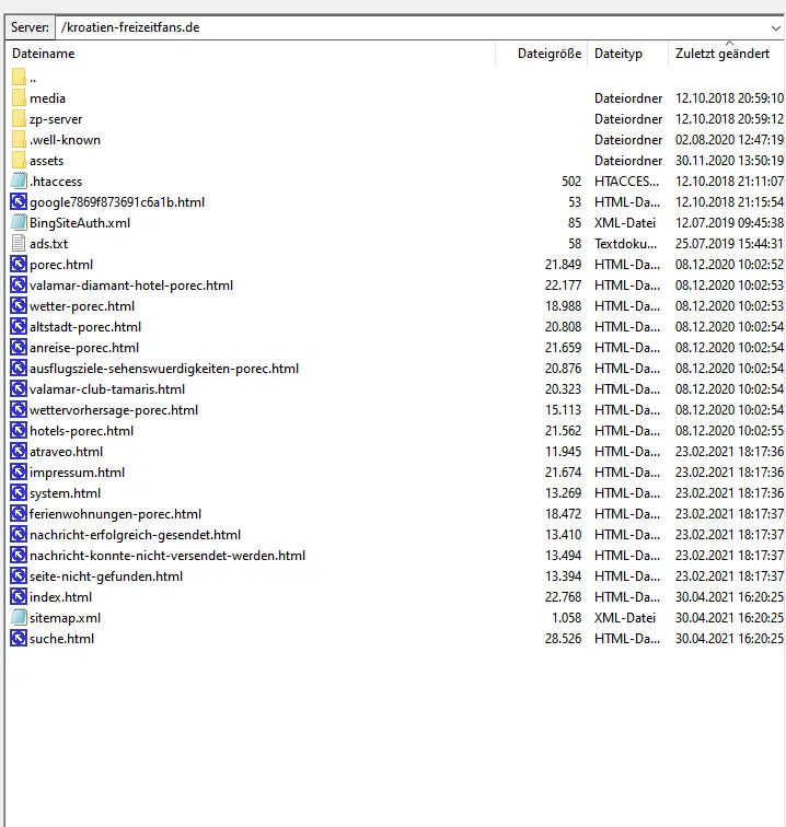

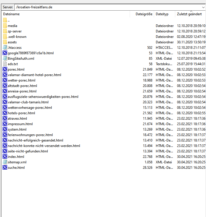

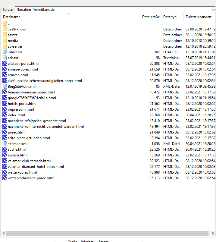

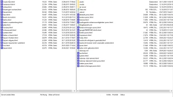

    Ich habe aber eben einen Test mit FileZilla gemacht. Dort werden die Porec Dateien alle noch angezeigt, mit Änderungsstand 08.12.20.
    die dürften dort doch alle nicht mehr erscheinen, oder?
  • Hallo Guido,
    ich nehme jetzt fast an, dass Du am 23.02. aus Versehen "nur ausgewählte Dateien veröffentlichen" genutzt hast und deshalb die Porec-Seiten noch online sind.
    Lösung mit Kontrolle:
    • lösche die Porec-Dateien via Filezilla.
    • Danach in Zeta einmalig "Erweitert" -> "erstellen" -> "alle Seiten erstellen" und
    • "Veröffentlichen" -> "komplette Website veröffentlichen"

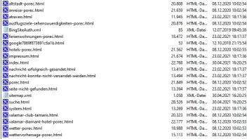

    • zum Schluss kontrollieren mit Filezilla: da die Seiten deaktiviert sind, sollten sie nicht erneut veröffentlicht worden sein.
  • Hallo Hanabi,
    das scheint es gewesen zu sein.
    Jetzt sind alle Dateien auf dem Stand vom 30.04.21 und die gelöschten Porec Dateien bleiben verschwunden.

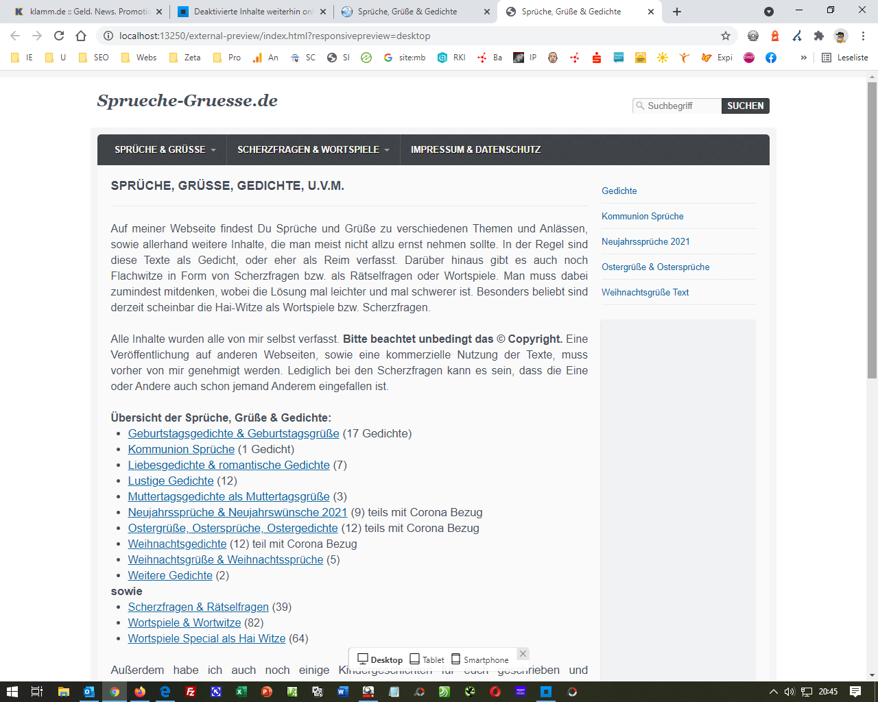

    ich habe schon wieder ein ähnliches Problem.

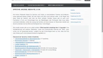

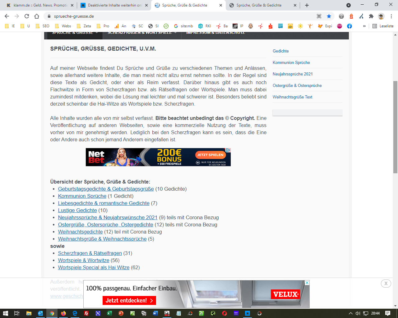

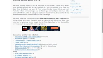

    Der Upload von https://www.sprueche-gruesse.de/ funktioniert zwar, aber ich bekomme in jedem Browser (chrome, firefox, edge) und auch mit dem Smartphone immer noch eine alte Version angezeigt, obwohl ich in allen Browsern den Cache gelöscht habe. Nach dem Stand der mir angezeigt wird (vermutlich zwischen 27. und 30.04. geändert) habe ich an 4 Tagen Neuigkeiten veröffentlich, die Google auch findet, die mir aber nicht angezeigt werden.
    Filezilla zeigt sie mir auch an, aber wie kann es möglich sein, dass meine Browser immer noch diese alte Version anzeigen?
    Hat jemand vielleicht eine Idee? Hanabi vielleicht, oder Stefan?
    Bei einer anderen Webseite klappt es problemlos.

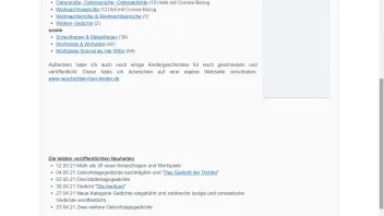

    Das wird mir angezeigt:

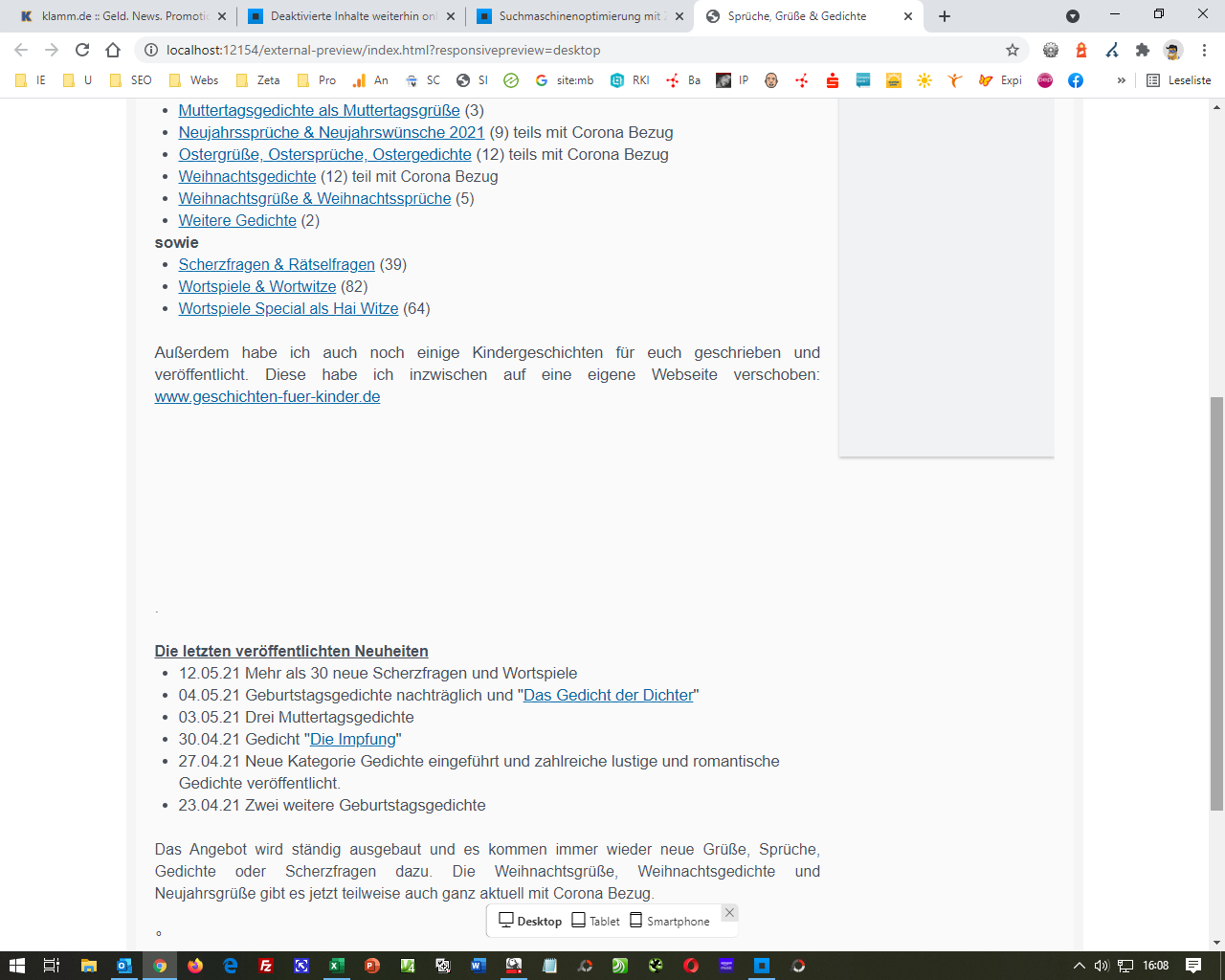

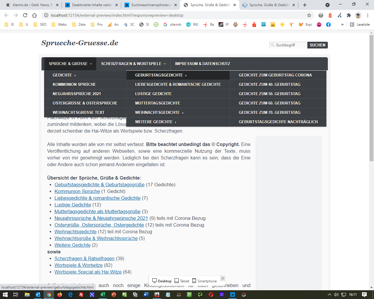

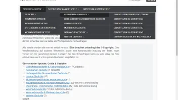

    Das müsste angezeigt werden. Seht ihr das auch? z.B. 5. Zeile der Aufzählung: Muttertagsgedichte als Muttertagsgrüße ...
    Guido
  • Hallo Guido,
    in der Tat seltsam. Unter https://www.sprueche-gruesse.de/sitemap.xml ist erkennbar, dass die Sitemap.xml zuletzt am 12. Mai aktualisiert wurde. Den Link zu den Muttertagsgedichten sehe ich aber ebenfalls nicht. Der Link ist ja innerhalb des Artikels "Übersicht" platziert, so dass jetzt die Frage wäre, wann Du diesen Link zum Artikel hinzugefügt hast.
    Aktiviere mal das Protokollfenster (Pfeil nach unten ganz unten rechts) und gehe dann nochmal auf Veröffentlichen. Danach in das Protokoll schauen, ob dort irgendwelche Fehler auftauchen.

    Ich hab seitdem "Browser-Stand" auch noch mehr veröffentlicht, das sieht man z. B. unten in dem ersten Screenshot.
    30.04., 03.05., 04.05. + 12.05. aber alles wird vom Browser ignoriert.

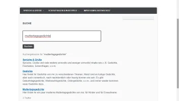

    Außerdem sind die Muttertagsgedichte auch in der Navigation enthalten, ebenso wie Geburtstagsgedichte Corona und Geburtstagsgedichte nachträglich, aber auch das ignorieren die Browser.

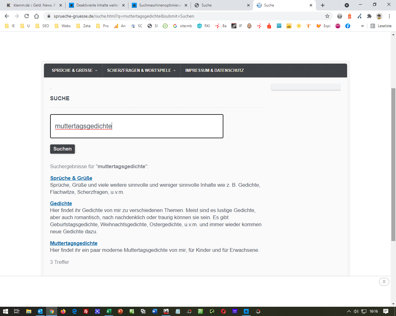

    Aufrufen lassen sich die Seiten aber, wenn man die genaue URL kennt, sie sind also online z. B.
    https://www.sprueche-gruesse.de/muttertagsgedichte.html
    https://www.sprueche-gruesse.de/geburtstagsged…htraeglich.html
    https://www.sprueche-gruesse.de/gedichte/das-g…er-dichter.html
    und über die Suchfunktion findet man die Seiten auch

    Ich hatte noch eine andere Domain frei und habe das Projekt da komplett hochgeladen und es wird auch so angezeigt, wie es sein soll.
