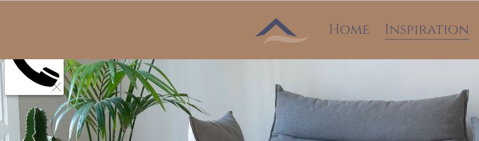

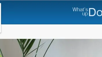

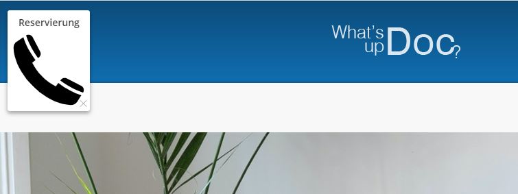

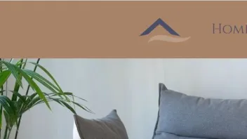

    beim Rumspielen mit ZP ist mir aufgefallen, dass das Reservierungs-Popup im Layout „Top Responsive“ von der Topline verdeckt wird, wenn die Position „Fenster oben links“ bzw. „Fenster oben rechts“ lautet. Bei einem anderen Layout mit Topline („Dokumentation Responsive“) tritt dieses Phänomen nicht auf. Ist das so gewollt?

    zum Verdecken: Da müssen die Entwickler mal ran, anscheinend liegt die Topline in diesem Layout auf einer höheren Ebene, als man dem "Reservierungs-Popup" mitgegeben hat.
    zum Unterschied in den Positionen: Bei "Fenster oben links" wird das Popup ganz lniks außerhalb des Inhaltsbereiches angezeigt. Bei "Inhalt oben links" erfolgt die Ausrichtung am linken Rand des Inhaltsbereiches, überdeckt beim weiteren scrollen dann also den Inhalt.

    vielen Dank für Deinen Hinweis. Da saß ein Teil des Problems in der Tat vor dem Rechner. Füge ich das Reservierungs-Popup in den Banner-Bereich ein, wird das Popup nicht mehr von der Topline verdeckt. Allerdings benötigt das Widget im Banner-Bereich nun natürlich Platz, was zur Folge hat, dass Logo und Menü nach unten verschoben werden und nicht mehr vertikal zentriert sind.
