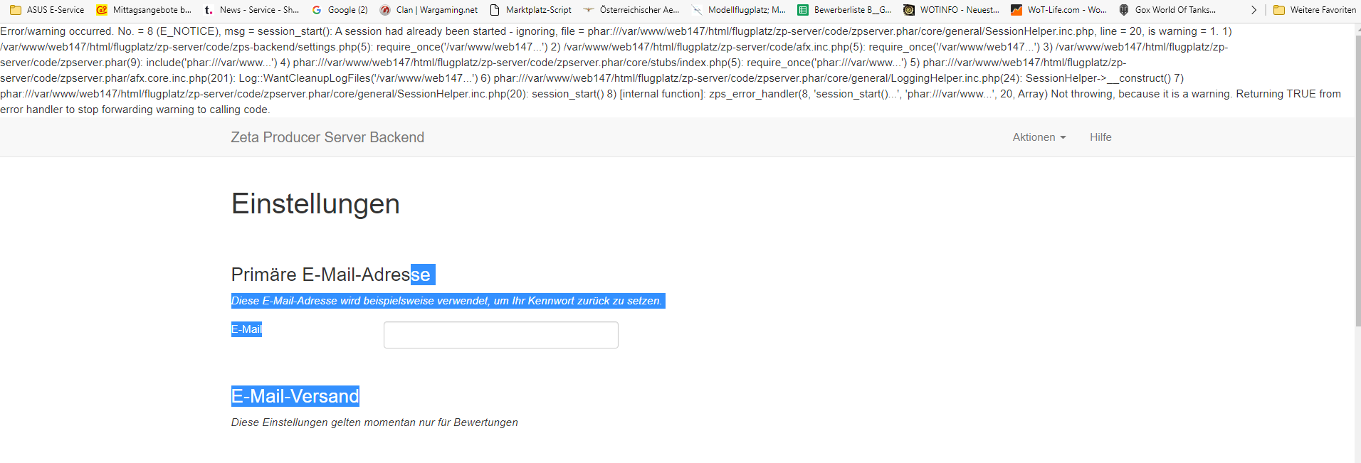

Hallo Sammy,
sehe ich das richtig, dass es um die Administration von "Bewertungen" geht?
Hallo Sammy,
bei mir treten unter Zeta 16 keine Probleme im Backend auf. Falls Du ebenfalls bereits die V16 verwendest, vermute ich, dass auf dem Server eine ältere PHP-Version läuft. Mindestanforderung ist jetzt PHP 7.3.
Hallo Hanabi,
Nein es ist eine aktuelle PHP Version. Ja ich verwende Version 16. PHP Version 7.4.3
Sammy
Hallo Sammy,
aber unter der V15 waren die Dashboard-Einstellungen funktionsfähig?
Kann ich nicht sagen bin erst jetzt darauf gekommen.
Sammy
dann schau mal unter https://docs.zeta-producer.com/php-anforderungen.html nach, ob dort alles passt. Häufig sind es einfach fehlende Schreibrechte.
Rechte stehen auf rwxr-xr-x 0755 Wenn de damit was anfangen kannst.
Sammy
OK, Rechte passen damit, gehe mal in Zeta auf "Website Features prüfen", wie im obigen Link zum _Handbuch beschrieben.
habe alles geprüft, komme damit nicht weiter.
Was sagen denn die Fehler?Gruß
Sammy
das sind keine Fehler. Fehler zeigt PHP als "Error" an. "Notice" und "Warning" sind Hinweise und Warnungen. Man kann im php.ini einstellen, was angezeigt wird. Hier sollte es so eingestellt werden, dass tatsächlich nur "Errors" angezeigt werden. Siehe auch: RE: Mail Versand über Formular mit Fehlern aber es wird gesendet
So, ich habe PHP Errors anzeige in PHP ausgeschaltet. Und es kommen trotzdem die Meldungen.
Sammy
@Sammy und wie genau haben Sie das ausgeschaltet? Wenn Sie mir die URL zur Website nennen, kann ich mir die PHP-Einstellungen ggf. ansehen.
Aktuell steht error_reporting bei Ihnen auf 24567. Setzen Sie das doch testhalber bitte mal auf: E_ERROR (24567 durch E_ERROR ersetzen).
DAs kann ich bei Alfahosing nicht machen. Ich kann nur Error aus und einschalten.
Sammy
Dann würde ich mal bei Alfahosting nachfragen, ob die das für Sie anpassen können.
