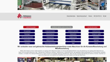

  • Hallo Zusammen,

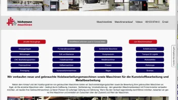

    ich habe mal wieder ein spezielles Problem mit meiner zweisprachigen Seite.
    https://www.hoechsmann-maschinen.com/

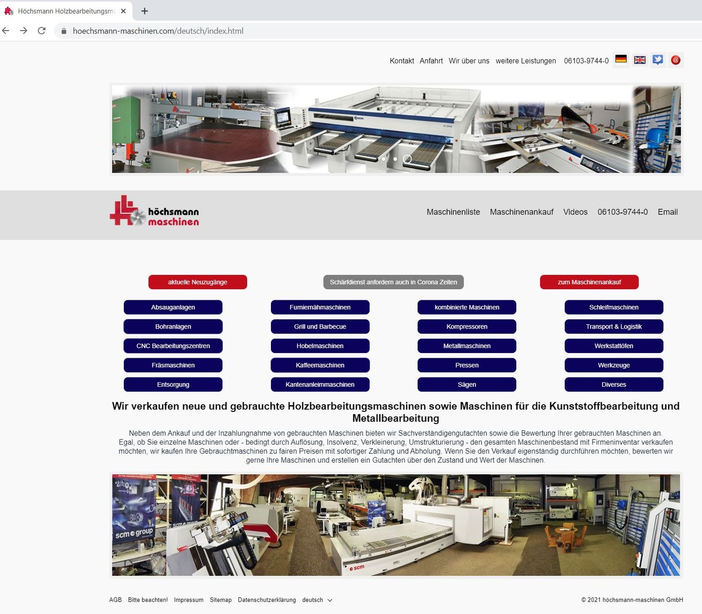

    Die 4 Buttons rechts unterhalb Schleifmaschinen sowie die obere Leiste (Kontakt Anfahrt, ...) funktionieren erst wenn ich nach dem starten ins engliche wechsele und dann wieder zurüpck ins deutsche, dann geht es. Die zuweisung der Verlinkungen habe ich überall überprüft. Bei der Kontrolle mit F5 funktioniert auch alles. Nur nach dem Veröffentlichem nicht mehr.
    Vielen Dank im Voraus,
    Leander Lehnert
    Höchsmann Maschinen
    die Buttons "Transport & Logistik", "Werkstattöfen", "Werkzeuge" und "Diverses" funktionieren, verlinken aber auf nicht existierende Seiten (/Maschinenliste/…). Auffällig ist, dass andere Buttons als erstes immer "/deutsch/" im Pfad des Links haben, diese 4 Buttons aber nicht.
    Lösung: Buttons neu Verlinken.

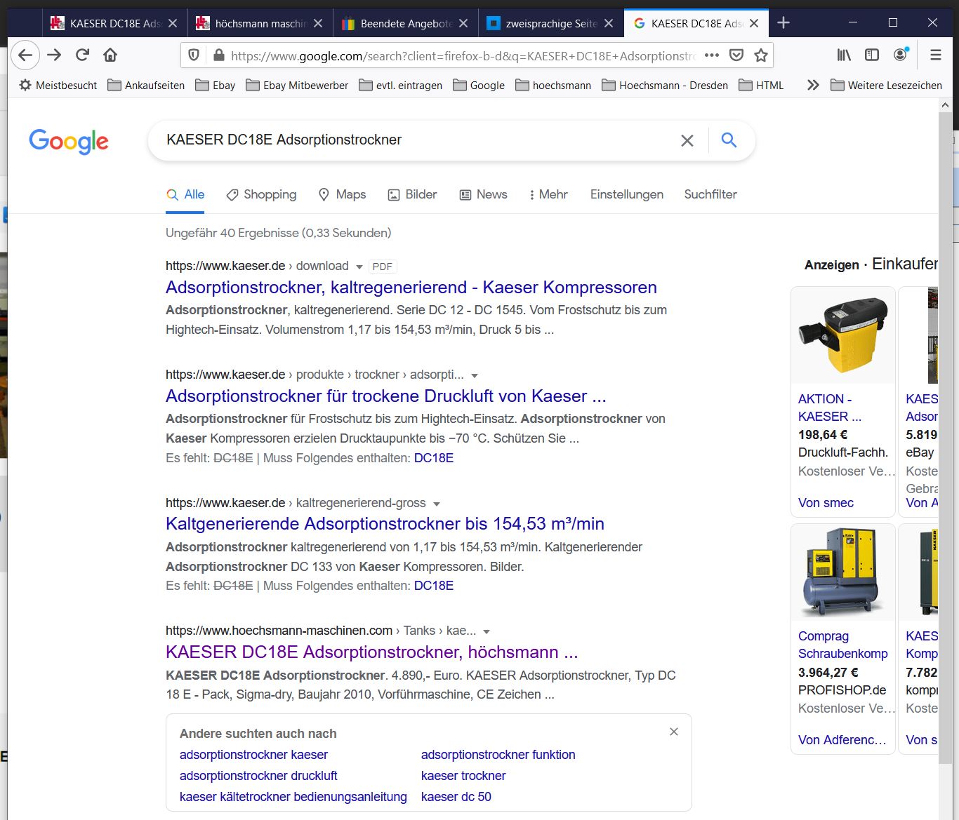

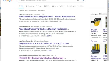

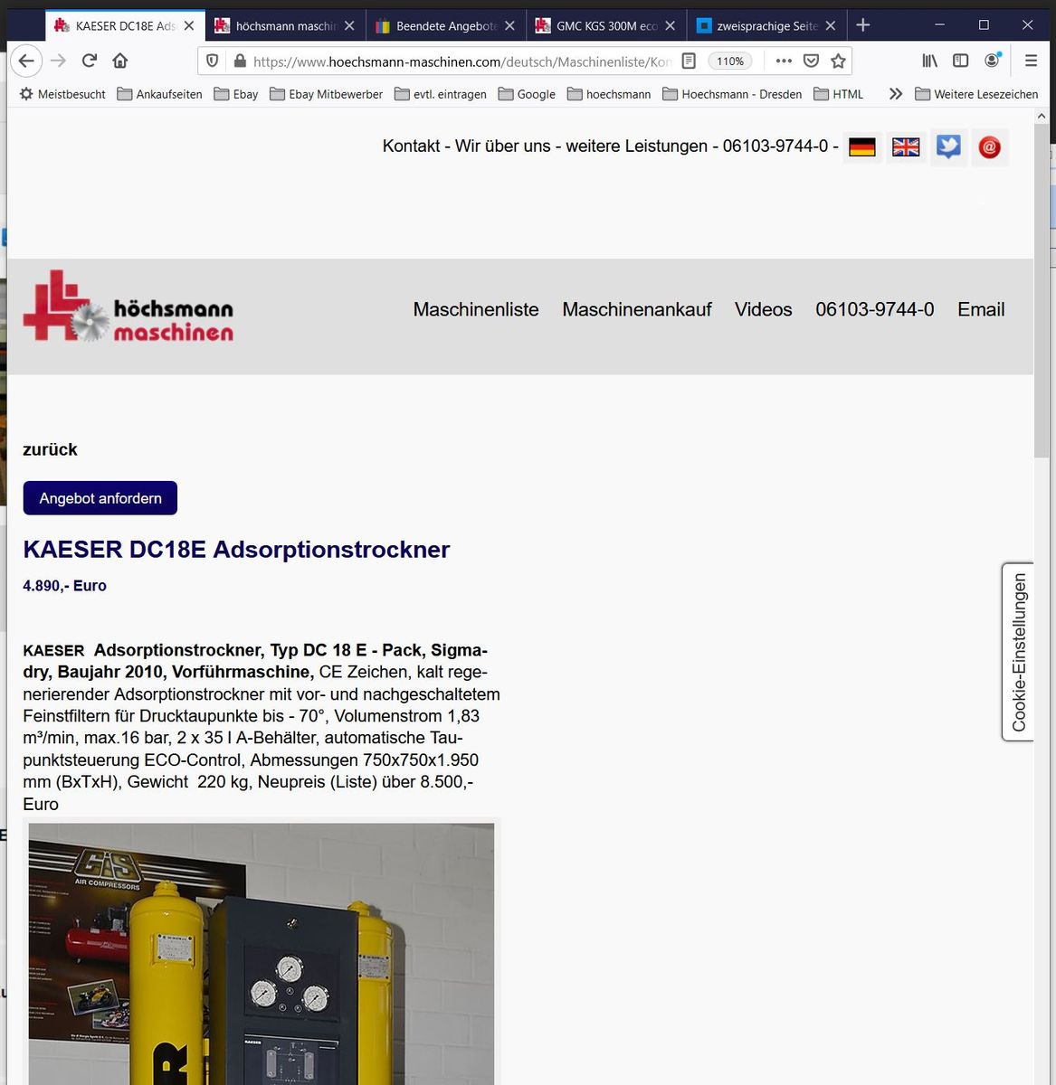

    wir werden gar nicht mehr in Google gefunden.
    https://www.hoechsmann-maschinen.com/deutsch/Maschi…nstrockner.html
    https://webcache.googleusercontent.com/search?q=cache…ent=firefox-b-d

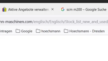

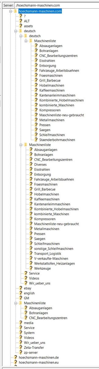

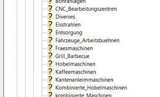

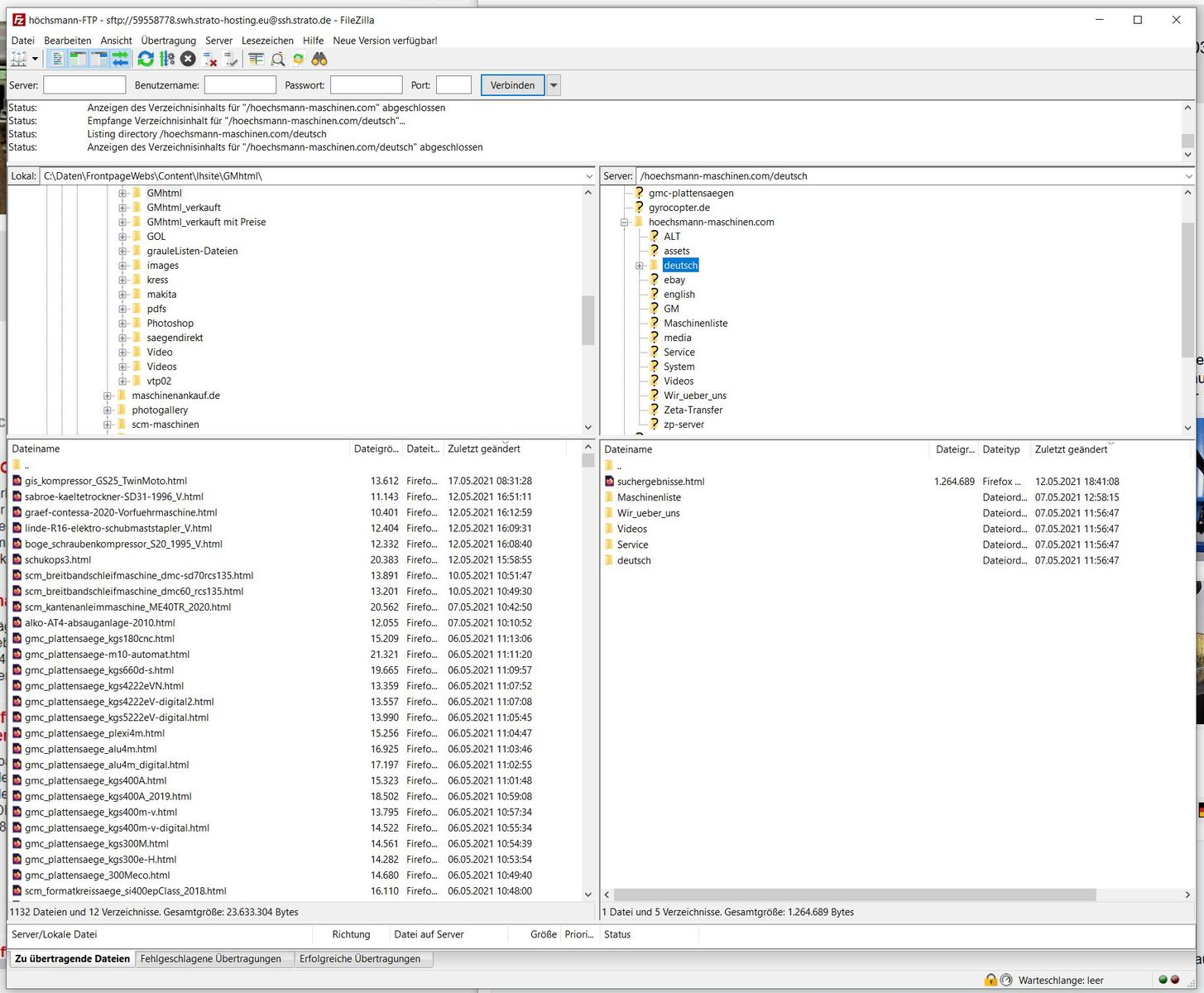

    Es existieren immer noch Seitenversionen mit "deutsch" und "deutsch/deutsch" im Netz und auch auf dem FTP Server (siehe Anhang). Wird dann eine Maschine mit der Googlesuche gefunden, kommt die Google Fehlermeldung not found.
    Soll ich im Zeta wieder den Ordner Maschinenliste zu dem Ordner "deutsch" verlinken lassen?
    Grüße, Leander Lehnert, Höchsman Maschinen

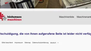

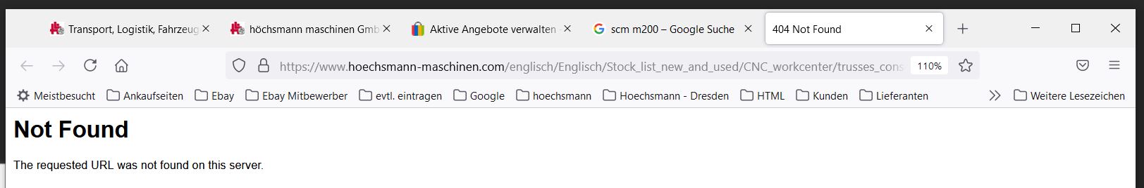

    Google findet jetzt nach ca. 3 Wochen alle möglichen Kombinationen (deutsch, deutsch deutsch, Maschinenliste-neu-gebraucht, u.s.w.), im englischen verhält es sich ähnlich, klickt mamm dann drauf kommt die Fehlermeldung "Not found". Die richtige Kombination - http://www.hoechsmann-maschinen.com/maschinenliste.html - wird nicht gefunden. Liegt das wirklich nur an Google, oder hat sich woanders noch ein Fehler eingeschlichen?

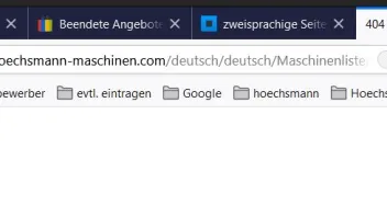

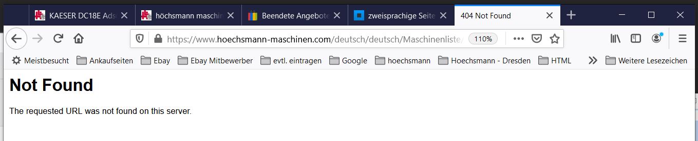

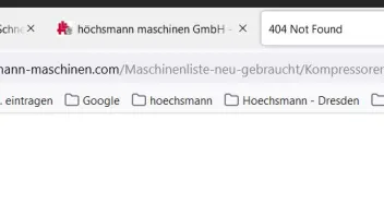

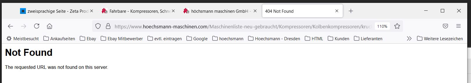

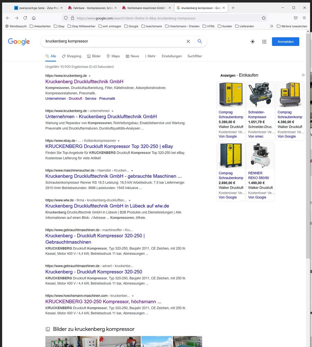

    ihre Aussage "Die URLs sind aber alle aufrufbar" stimmt leider nicht:

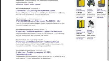

    Googlesuche: Kruckenberg Kompressor, wird auch gefunden, aber beim klicken auf das Suchergebnis kommt die Fehlermeldung - Not Found - also nicht aufrufbar, siehe angefügte Dateien.
    Also frage ich mich wo liegt das Problem: Bei mir, bei Google oder bei Zeta?
    Grüße, Leander Lehnert, höchsmann maschinen
  • ihre Aussage "Die URLs sind aber alle aufrufbar" stimmt leider nicht:
    Meine Aussage betraf die URLs, die über die Sitemap.xml bekannt gegeben werden, nicht auf die URLs im veralteten Google-Index.

    Jetzt wurden wir schon von Google angeschrieben das mehrere Hundert Seiten nicht gefunden werden und die Fehlermeldung 404 kommt.

    genaues wissen wir noch nicht. Es ist wohl aufgrund des Umfanges des Projekts so, dass nach Änderungen (z.B. entfernen des Ordners "deutsch") nicht gleich alle richtig nach unten vererbt und dann auch entsprechend im Dateisystem veröffentlicht wird.

    Google sieht mehrere hundert Seiten als Duplikat an und dadurch werden wir seit Mitte April nicht bei Google gelistet, und somit überhaupt nicht mehr im Netz gefunden. Wo nimmt Zeta die doppelten, manche sogar die dreifachen Ordner her???

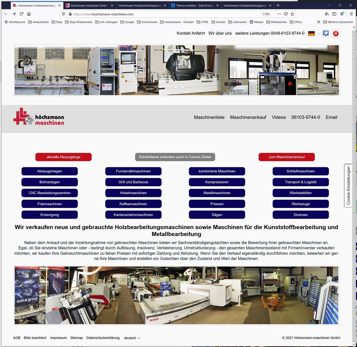

    mit der Struktur der Website komme ich als Seitenbesucher nicht wirklich klar.
    Wozu dienen die Textlinks ganz oben (die offensichtlich auch nur auf der Startseite angezeigt werden), wobei zumindest Teile der Links dann nochmals unterhalb des Headers aufgeführt sind ("Wir über uns" und Telefonnummer)?

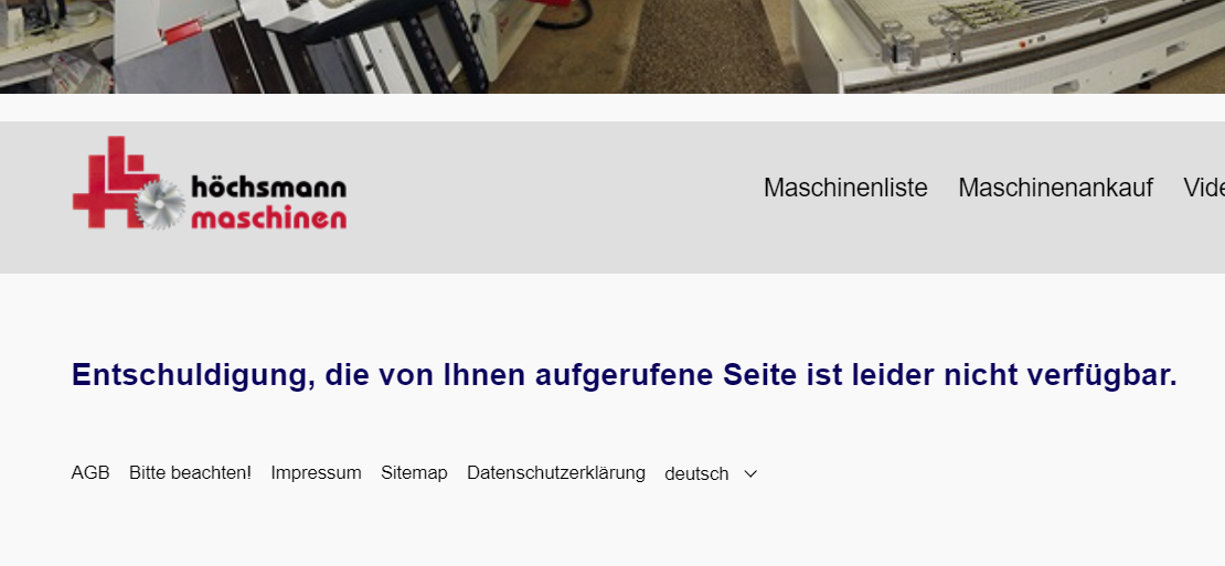

    Auf der Startseite funktioniert auch der Link "Impressum" nicht:
    Dann ist mir noch aufgefallen:
    Klicke ich auf den Textlink "Wir über uns" oberhalb des Headers und anschließend auf den Eintrag "Email", wird in der URL-Leiste des Browsers "https://www.hoechsmann-maschinen.com/mailto:info@ho…n-maschinen.com" angezeigt und die Meldung "Not Found - The requested URL was not found on this server." erscheint.
    Mausklicke ich hingegen auf der Startseite sofort auf den Eintrag "Email", öffnet sich meine E-Mail-Software, wie auch üblich.
    Selbiges, bspw. auch bei Mausklick auf "Maschinenliste" auf der Startseite. Die Seite wird korrekt aufgerufen und der Link "Email" funktioniert anstandslos. Wähle ich jedoch den Menüeintrag "Absauganlagen", wird die Seite selbst korrekt aufgerufen, aber der Link "Email" führt erneut die Browsermeldung "Not Found - The requested URL was not found on this server." auf.
    Ich bin mir nicht sicher, ob dies wirklich an Zeta Producer liegen kann. An Google sicherlich auch nicht.
    Bleib(t) gesund!
    Beste Grüße Jörg

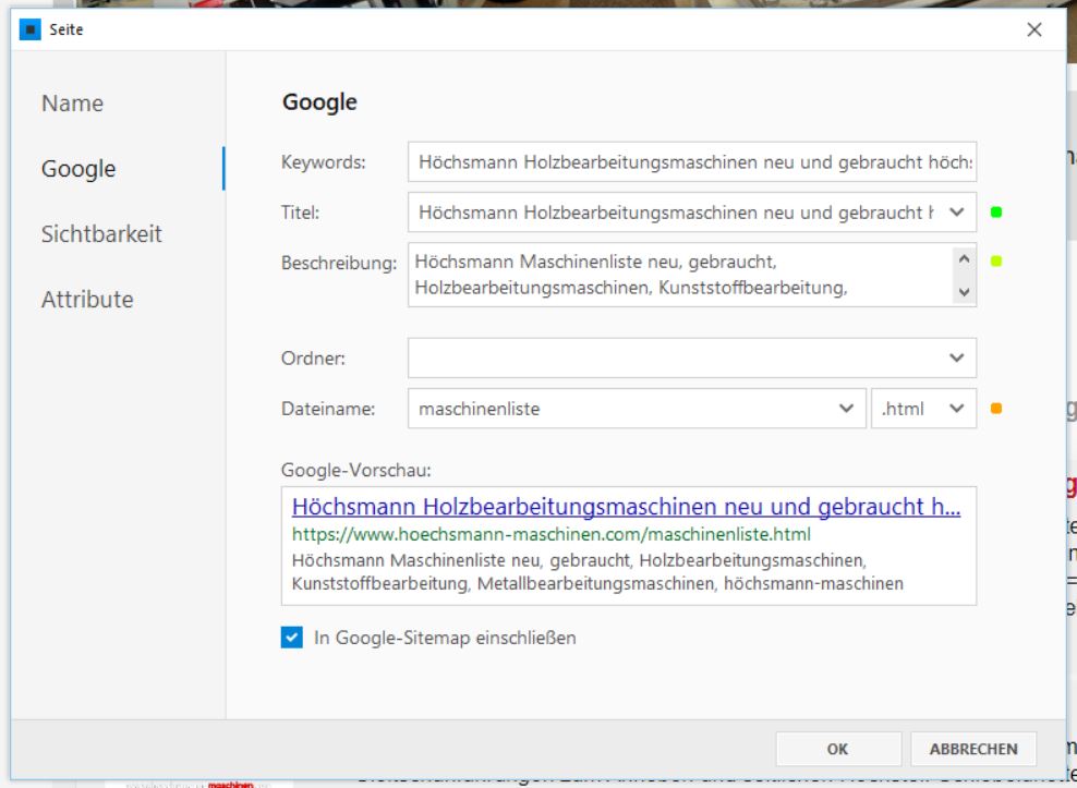

    sieh Dir mal bitte die Sitemap.xml an, da werden verschiedene Probleme offensichtlich. Nur mal auszugsweise:
    Eine index.html wiederum ist nur unter http://www.hoechsmann-maschinen.com vorhanden, nicht aber in http://www.hoechsmann-maschinen.com/english oder /english/english. Besucher, die auf die englische Sprachversion wechseln wollen, bekommen also nur eine 404-not found angezeigt.
    Eigentlich müsste ich noch was sagen zur viel zu tiefen Struktur, aber das lassen wir erst einmal, da Du ansonsten gar keinen Anfang siehst.
    Aufgaben:

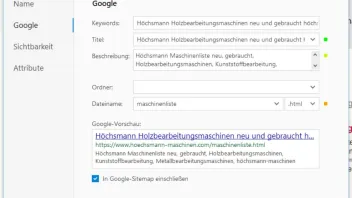

    1. gehe in den englischen Spachordner und dort auf die Startseite
    2. gehe auf die Seiteneigenschaften und benenne die Datei unter "Google" um in index,html
    3. kontrolliere hierbei auch gleich, ob die Datei im Sprachordner /english oder im Ordner /english/english liegt.
    4. Falls letzteres zutrifft, bitte korrigieren. International üblich ist die Verwendung von /en statt /english. Das wäre aber auvh eine Aufgabe für später.
