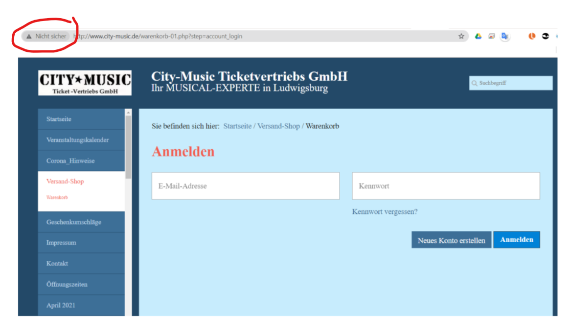

    wenn das eigentliche Problem gelöst ist, möchte ich noch vorschlagen, ein Redirect von HTTP auf HTTPS einzustellen (https://www.sslmarket.de/ssl/help-von-http-zu-https). Es ist derzeit nämlich leider nicht gewährleistet, dass Dateneingaben (grundsätzlich) verschlüsselt werden, wenn eine Eingabe erforderlich ist:
    Empfehlenswert ist auch die Nutzung des Widgets "Cookie Consent", denn deine Website nutzt einige Cookies von Drittanbietern (wie z.B. AWIN AG und Google).

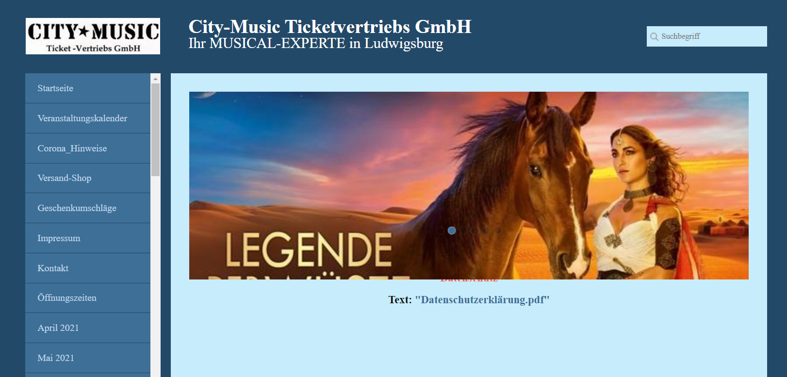

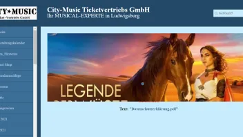

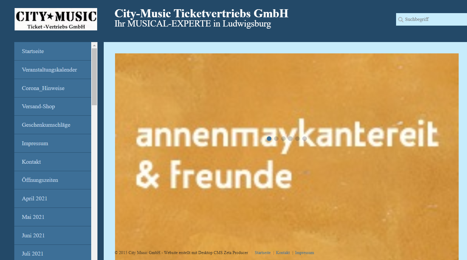

    Die Datenschutzerklärung ist übrigens nur sehr schlecht für die Seitenbesucher zu finden, weil der Bereich teils von Slider-Bildern überdeckt wird (siehe Screenshots). Ich denke auch, dass es nicht so gut ist, die Datenschutzerklärung als PDF-Datei zur Verfügung zu stellen. Diese würde ich als Text in die Website einbinden.

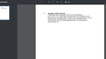

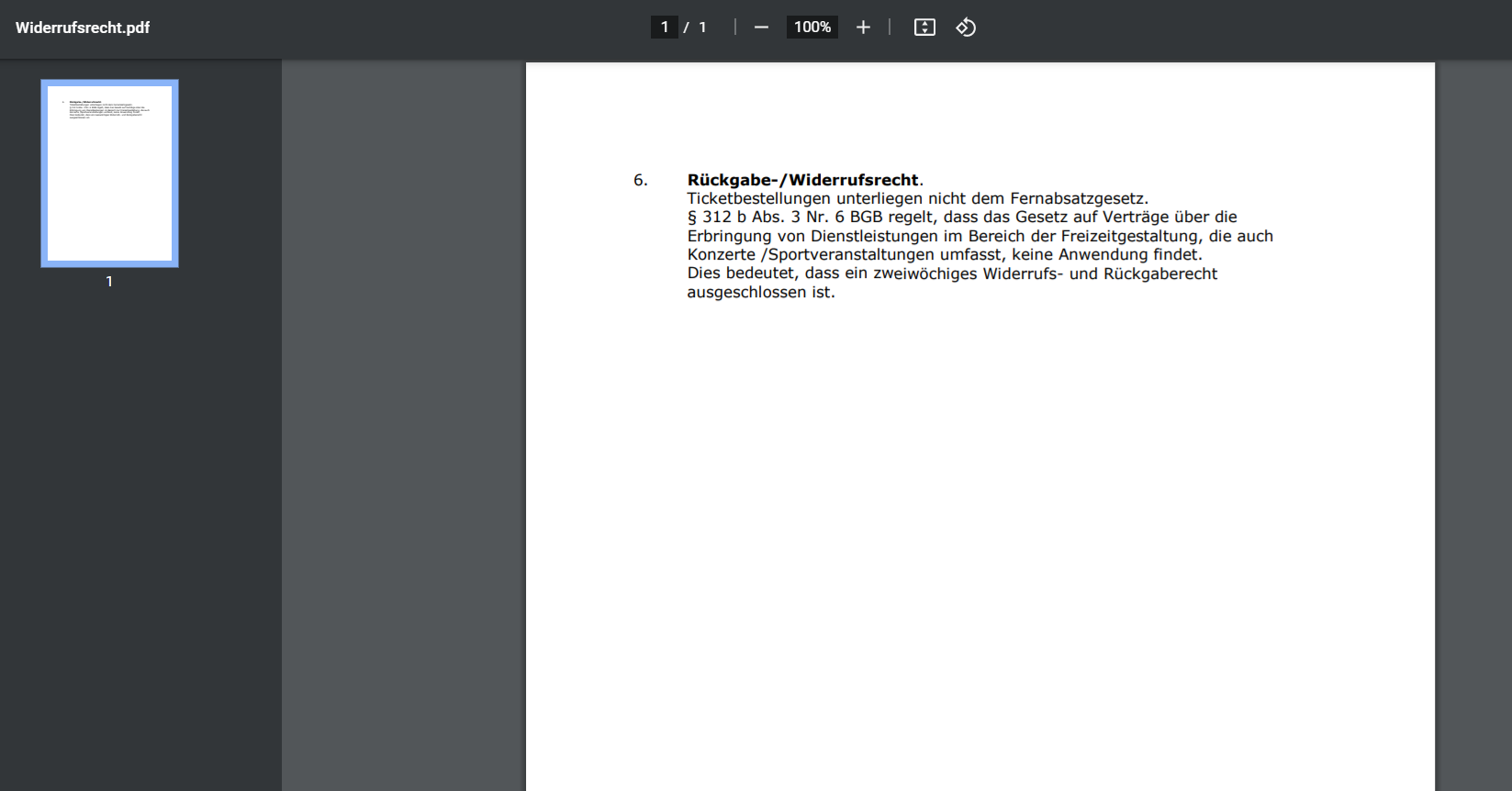

    Das gilt übrigens auch für das Widerrufsrecht, dass du ebenfalls als PDF-Datei anbietest und nicht als Text eingebunden hast. Zudem scheint der Inhalt des Widerrufsrechts nicht vollständig zu sein:
    Insgesamt lagerst du ziemlich viele Dinge, wie auch die AGB (als PDF-Dateien) und den Lageplan (als Bilddatei, die man nur per Link erreicht) aus. Das macht die Website ein wenig unübersichtlich, finde ich.
