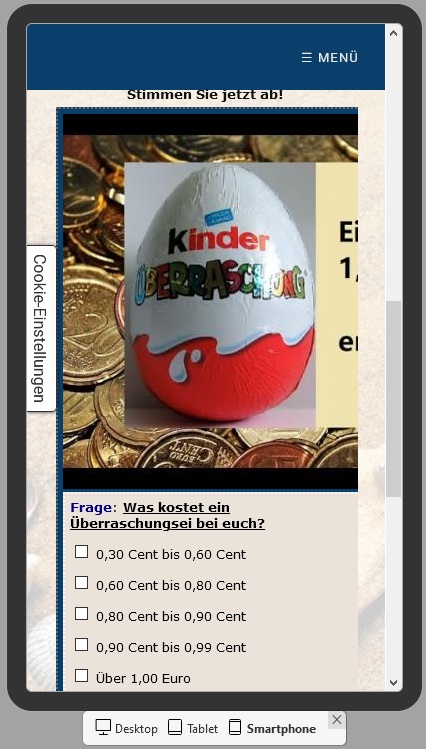

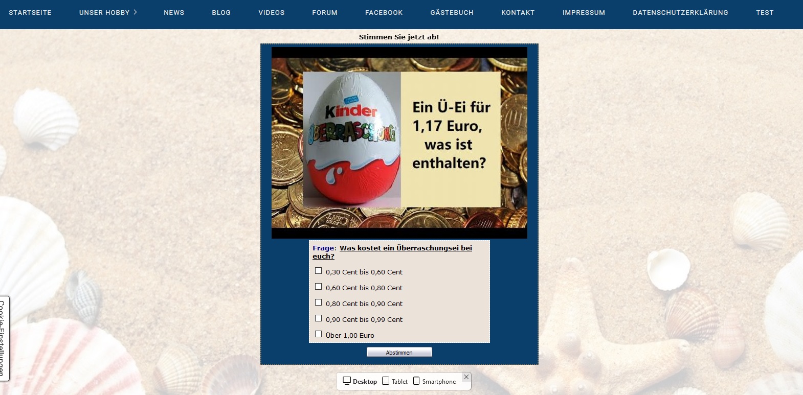

Hallo, ich habe im Textfeld (Zeta 15.2.) bei Quellcode eine Umfrage eingearbeitet, leider wird diese auf dem Smartphone sehr unschön angezeigt, gibt es da eine Lösung für? Habe das ganze als Test auch mit dem "Iframe" Widget eingebunden, genau das gleiche
Vielen Dank und einen schönen Sonntag.
Iframe - Smartphone Ansicht
Hallo Stefan,
da scheint die eingebundene Seite umfrage.sammler-team.de nicht responsive zu sein.
Hallo Thomas, Google sagt die Seite wäre responsive, jedoch der HTML Code nicht... schwierig...
Hallo Stefan,
Unter https://www.knothemedia.de/iframe-responsive-gestalten.html gibt es eine verständliche Anleitung, die da weiterhelfen könnte.

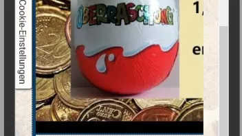

Schau mal was passiert wenn du der https://umfrage.sammler-team.de/umfStyle.css der Klasse img.umfBild ein max-width: 100%; hinzufügst.
Danke Thomas und vielen Dank Mario, das hat geklappt, ich muss halt nur das Bild anpassen, sonst sieht das komisch auf dem Smartphone aus
