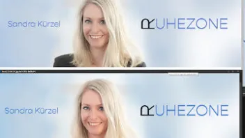

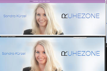

    was muss ich machen, damit Bilder in Qualität dargestellt werden wie sie produziert wurden? Gibt es irgendwelche Voreinstellungen? Gibt es gewisse Farbräumendie beachtet werden müssen?
    In den Einstellungen für Bilder wurde bereits die Option "Verlustfrei" gewählt. Es ist zum Verzweifeln, im Ergebnis (online) unterscheiden sich die Bilder deutlich! (siehe Screenshot) Das Ausgangsmaterial wurde professionell erstellt, online sind die Farben verändert, das Bild wirkt körnig und unscharf.
    Bitte um Hinweise…

    …ja toll, der Screenshot wurde auch auf Briefmarkenformat reduziert 😅

    Schau mal in den Layouteinstellungen vom Header nach, welches Format für die Headerbilder angegeben ist. Dann ist etwas Rechenarbeit und ein externes Bildbearbeitungsprogramm gefragt. Der Ausschnitt behält ja nur dann die Ausgangsqualität, wenn die Pixel ganzzahlig heruntergerechnet werden können. Wenn bei Herunterrechnen ein halber Pixel übrig bleibt, wird er dem benachbarten Pixel zugerechnet, Dadurch verschwinden Schärfe und Farbtreue.
    Du musst also nachrechnen, ob, basierend auf dem Rohmaterial, der Ausschnitt in ganzen Pixeln aufgeht. Wenn ja, im externen Programm einen Bildaussschnitt mit den exakten Maßen des Headers erstellen, wenn nicht, musst Du die Größenangaben im Layout so anpassen, dass keine Pixel verloren gehen. Danach dann extern einen Ausschnitt mit den neuen Werten machen und dieses Bild dann neu in Zeta einlesen.
    Das war jetzt nur mal eine erste Idee, woran es liegen kann.

    Also mit der der Bildschärfe bin ich inzwischen zufrieden, nachdem ich deine Erklärung befolgt habe. Trotzdem habe ich den Eindruck, dass ZP das Bild in einen anderen Farbraum konvertiert, die Farben sind deutlich blasser. Ich arbeite mit kalibrierbaren Bildschirmen und darum fällt mir so etwas sofort auf.
    Vielleicht hat auch zu diesem Problem jemand einen hilfreichen Trick. Ich kann jeden möglichen Farbraum voreinstellen, nur muss ich es wissen damit ich meine Bildbearbeitung darauf einstellen kann.
