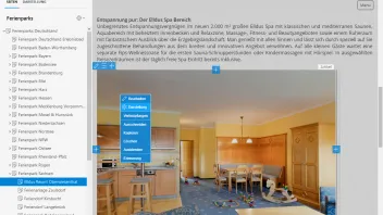

  • Alternativ, einen Rechtsklick auf das Slider-Widget machen und die Option "Darstellung" wählen. Nun bei Inline-CSS (der Spalte) folgendes eingeben: max-width: 800px;
    Dadurch wird die Maximalbreite des Widget auf 800px beschränkt. Ggf. nun noch die Darstellungs-Eigenschaften "Horizontale Spalten-Ausrichtung" der Reihe auf "Zentriert" stellen, falls dies erwünscht ist.

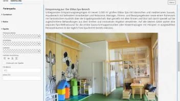

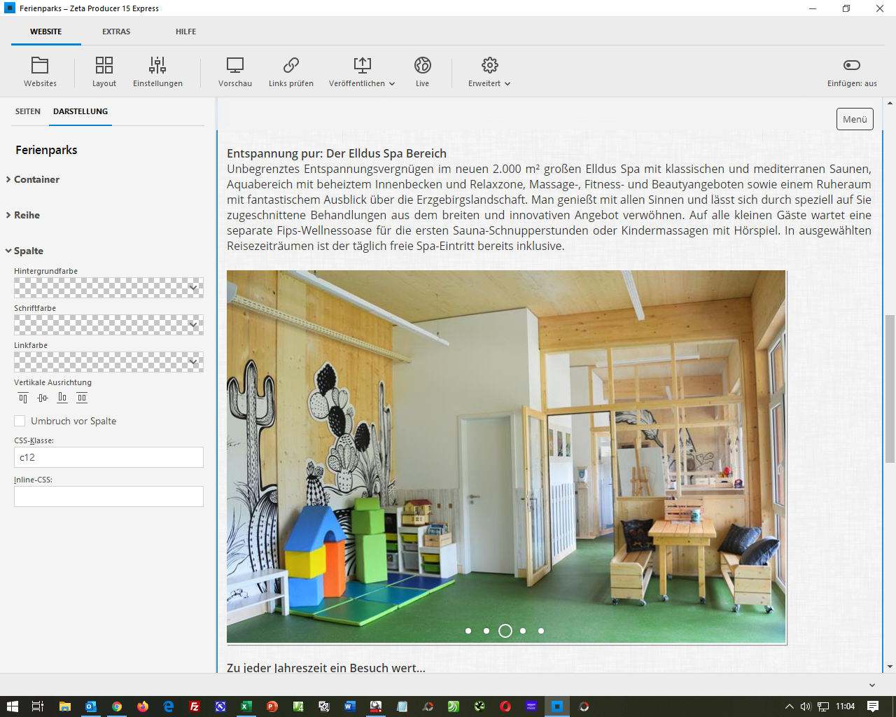

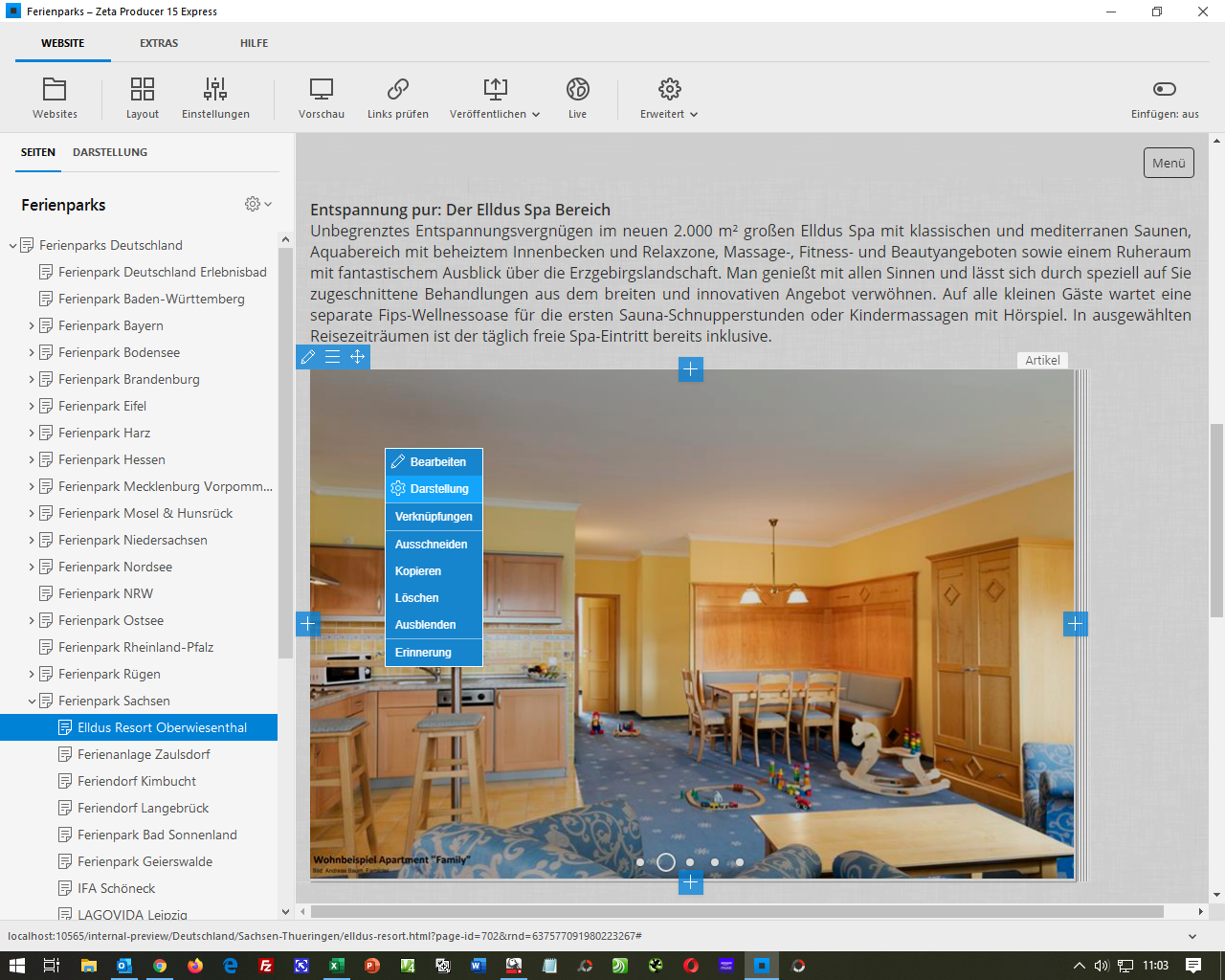

  • Egal ob der Slider auf randlos steht oder nicht, wenn ich per Rechtsklick auf dem Slider auf Darstellung gehe, dann wird immer die komplette Spalte markiert (siehe vorher - nachher Screenshots
    Dadurch lässt sich der Slider leider nicht allein auf 800px beschränken, sondern immer die komplette Spalte und somit der komplette Content, der aber die 930px der Projektbreite behalten soll. Das habe ich aber wie oben beschrieben gelöst, aber online sieht es jetzt echt doof aus, da der Inhalt des Sliders sich so nicht zentrieren lässt.

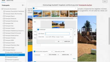

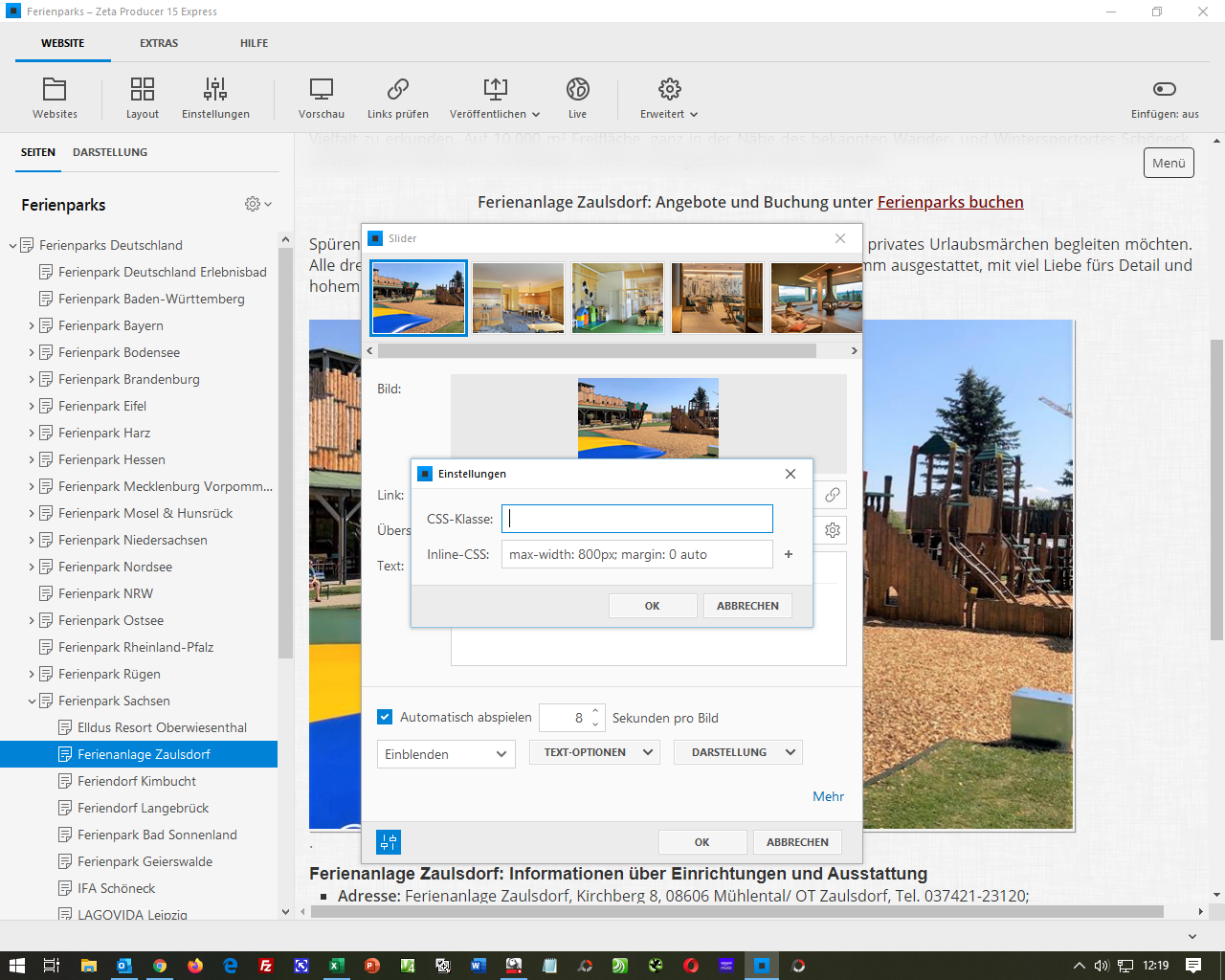

  • Beim unteren Slider haben sie max-width bei der Reihe eingegeben, statt der Spalte. Beim oberen Slider würde ein max-width im Inline-Style des Widgets gut funktionieren um den Slider zu zentrieren, das habe ich eben im Browser getestet.
    Aber auch das müssten Sie ja dann manuell auf den 150 Seiten eingeben. Liegen die Bilder denn nicht in einer höheren Auflösung vor, damit diese die gesamte Breite einnehmen könnten?
  • Die meisten Bilder habe ich schon seit Jahren, die sind nur in dieser Größe vorhanden, aber einige muss ich ohnehin neu anfordern, da würde auch 930px als Breite gehen.
    Was jetzt funktioniert hat ist das hier:
    Dafür habe ich den Slider in eine andere Seite kopiert um das unabhängig von Reihen zu testen.
    Das klappt nun so wie es soll

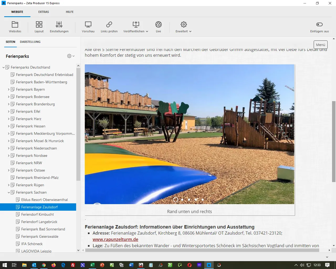

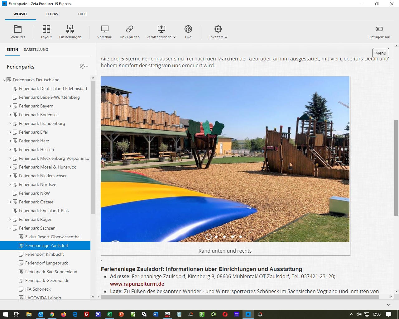

  • Den schmalen, grauen Rand vom Slider, den man rechts und unten sieht, so eine dünne Linie
    So sieht man ihn gut, aber der sieht natürlich nicht so schön aus.
    Guido
  • Das ist ja ein Rahmen um die Bilder. Ist bei Ihren normalen Bildern, weiter oben im Artikel ja auch zu sehen. Das kann bestimmt in den Layout-Einstellungen entsprechend eingestellt werden.

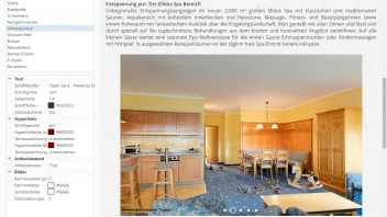

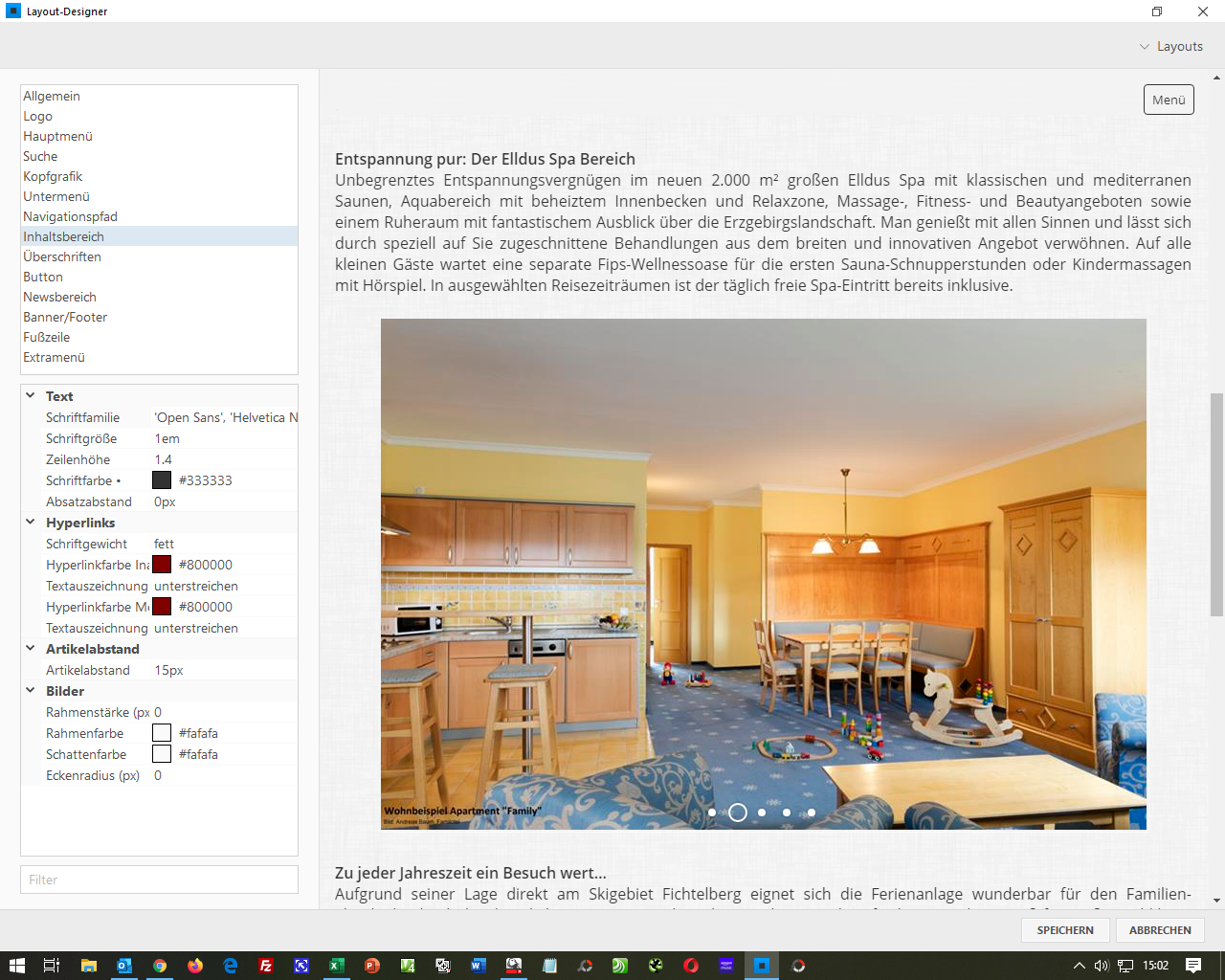

  • Danke, ich hab die Einstellung unter Layout > Inhaltsbereich und dann Bilder gefunden und die Farbe des Rahmens angepasst.
    Was ich aber nicht verstehe ist, dass dort Rahmenstärke 0px steht, aber trotzdem ein Rahmen angezeigt wurde.
    Guido
  • Wenn bei Rahmenstärke 0px steht, dann ist es nicht der Rahmen, den wir hier sehen, sondern der Schatten. Den können Sie in den Layout-Einstellungen ebenso anpassen und z.B. auf "transparent" stellen um ihn zu deaktivieren.
  • Ah, genau, ich habe nicht die Rahmenfarbe, sondern die Schattenfarbe dem Hintergrund angepasst.
    Danke, im Moment scheint alles zu funktionieren, wie es soll :)
