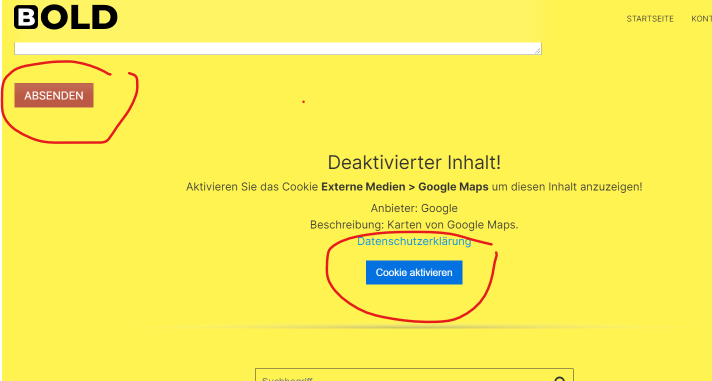

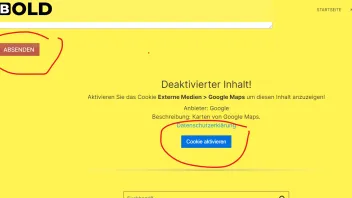

    arbeite gerade an einem neuen Projekt (noch nicht online). Es fiel mir nun auf, dass der Button des Cookie Consent-Widgets in einer anderen Farbe angezeigt wird als in den Layouteinstellungen eingestellt. Zudem scheint auch die Schriftgröße der "regulären" Buttons und der des Widgets Cookie Consent unterschiedlich zu sein:
    Ich dachte bislang, die Layouteinstellungen (Farbe / Textgröße / Groß- oder Kleinschreibung) der "regulären" Buttons würden übernommen.
    Zum Test habe ich eine Demo-Website hochgeladen: https://hosting.zeta-producer.com/6941652139/kontakt.html
    Habe im Forum leider keinen Hinweis gefunden, wie man dies einfach anpassen kann.

    Und ja, ich meinte insbesondere die Buttons zu den Hinweisen "Deaktivierter Inhalt" (siehe vorheriger Screenshot und Weblink)
    Weil diese Buttons unmittelbar im Content-Bereich der Website angezeigt werden, sollten zumindest diese mit den "regulären" Buttons vom Aussehen her gleich sein, weil es sonst unschön ausschaut.
    Daher vermiss(t)e ich integrierte Einstellungsmöglichkeiten in den Widgets selbst, denn eigentlich ist es Standard, dem Corporate Identity Rechnung zu tragen ohne hierfür jeweils zusätzlich CSS manuell bei bestehenden Widgets einsetzen zu müssen.

    dass die Buttons zum akzeptieren einzelner Cookies in deaktivierten Widgets eine eigene Farbe haben, hat den Hintergrund, dass bis vor Kurzem deaktivierte Inhalte mit rotem Hintergrund dargestellt wurden. Und da mussten wir eine Farbe vorgeben, die auf dem Hintergrund auch lesbar ist.
    Nun ist der rote Hintergrund ja nicht mehr vorhanden und wir können prüfen, ob man die Button-Darstellung in deaktivierten Inhalten analog zu den Layout-Einstellungen machen kann. Wir melden uns wieder…
