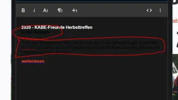

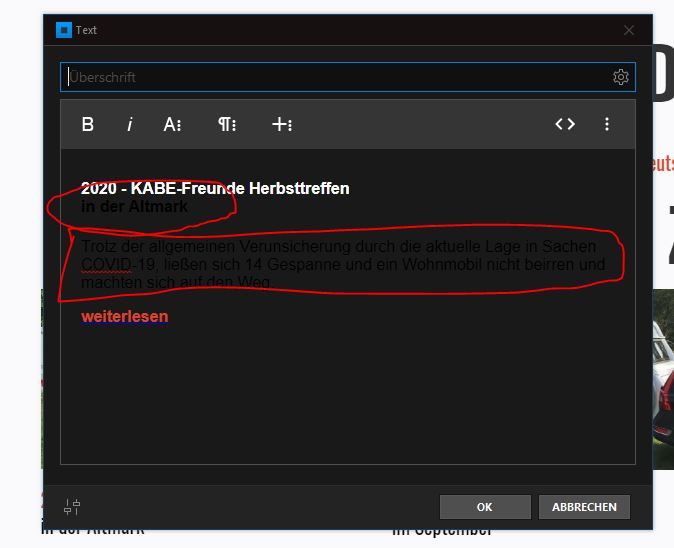

    Ich benutze ZP16 und erstelle gerade meine Homepage mit dem Layout Campfire neu.
    Dabei habe ich das Problem bei der Erstellung neuer Artikel. Und zwar mit dem Erscheinungsbild.
    Ich benutze das dunkle Design. Und da ist es so, dass der Hintergrund bei der Artikelerstellung schwarz ist. Bei gleichzeitig schwarzer Schrift ist das nicht toll.
    Nur ein Ändern auf "helles Design" ändert die Situation. Auch die Umstellung auf "automatisches Design" funktioniert nicht.
    Sobald man mit der Artikelerstellung fertig ist, und ok bestätigt, wird alles angezeigt wie es soll.

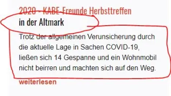

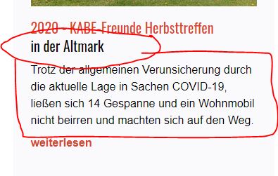

    Zur besseren Erklärung habe ich mal zwei Bilder beigefügt.
    ZP16_01 zeigt das Arbeitsfenster bei Artikelerstellung. ZP16_02 zeigt dann das Resultat.
    Gibt es hierzu eine Möglichkeit das zu ändern?
    der Text erscheint hier normalerweise dann weiß, außer der Text hat explizit eine Farbe via Inline-Style.
    Klicken Sie mal auf die Quelltext-Ansicht.
    Ist dort eine Farbe für den Text definiert?

  • Ok, daher wird der Text dann Schwarz angezeigt.
    Am besten den Text also ohne Formatierung einfügen, dann sollte dieser weiß angezeigt werden.

  • Wichtig ist auch wie Sie die Vorlage mit Inhalt gefüllt haben. Falls Sie z.B. texte per Copy und Paste aus einem anderen Programm übertragen haben, kann dabei diese überflüssige Formatierung mit übertragen worden sein. Am besten also Backup erstellen und dann einfach im Editor die Formatierung entfernen (im Editor alles markieren und dann Editor-Toolbar > weitere Textformate > Formatierung löschen). Dann prüfen ob es noch so aussieht, wie es soll.

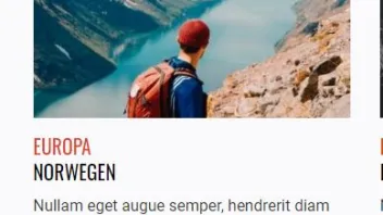

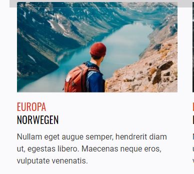

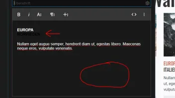

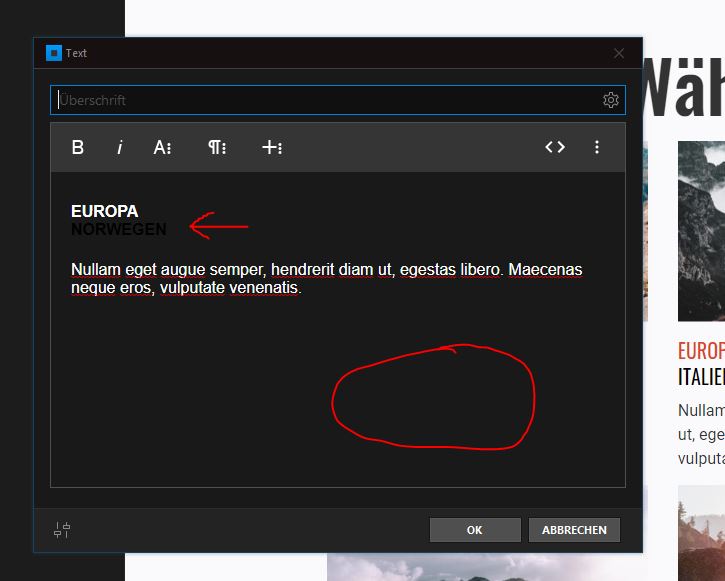

    ABER, ich habe mir auch die Org.-Vorlage angesehen. Ich habe davon zwei Bilder beigefügt.
    In dem Bild ist unterhalb vom Text "EUROPA" der Text "NORWEGEN" (roter Pfeil) schwach zu erkennen. Das ist ja auch so gewollt.
    Wenn jetzt der dunkle Hintergrund im Editorfenster (roter Kreis) erhellt werden könnte, wäre es perfekt.
    Geht das?
    Im zweiten Bild sieht man das Ergebnis. So soll es ja auch sein.
  • ABER, ich habe mir auch die Org.-Vorlage angesehen. Ich habe davon zwei Bilder beigefügt.
    Da ist in der Vorlage im Text für das Wort "Norwegen" die Textfarbe "schwarz" definiert. Das ist eigentlich unnötig und führt dazu, dass der Text im Editor mit dunklem Hintergrund nicht mehr lesbar ist.
    Die Hintergrundfarbe des Editor zu ändern würde ja nichts bringen, denn dann wäre das Problem ja nur auf eine andere Textfarbe (die dann nicht mehr lesbar wäre) verschoben. Die einzige Lösung wäre, den Text im Editor immer in der selben, fest definierten Farbe darzustellen, dann würden wir aber den WYSIWYG-Aspekt des Editors verlieren und ich denke, das jetzige Verhalten ist das bessere.
