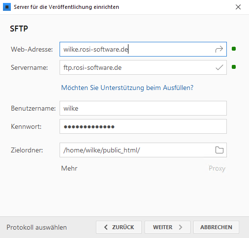

Ich habe aber festgestellt, dass Ihr Webserver auch andere Protokolle unterstützt, wie z.B. SFTP. Und mit SFTP konnte ich nach Anpassung des "Zielordner" auch erfolgreich veröffentlichen.
Versuchen Sie doch, ob Sie mit SFTP auch ohne Abbruch veröffentlichen können:
- Klicken Sie auf "Veröffentlichen > Webserver konfigurieren" und danach unten links auf "Protokoll auswählen"
- Wählen Sie die Option "SFTP (SSH File Transfer) und klicken Sie auf "Weiter"

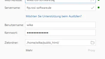

- Geben Sie im Feld "Zielordner" bitte folgendes ein: /home/wilke/public_html/
- Klicken Sie nochmal auf "Weiter" (nun wird die Verbindung getestet - falls hier ein Fehler auftritt, klicken Sie auf "DENNOCHSPEICHERN")
- Klicken Sie auf "Schließen"
Hallo Stefan, vielen Dank für deine Antwort. Mit diesen Einstellungen hat es nun funktioniert. Vielen Dank noch mal für den tollen Support. Gruß Wilke
