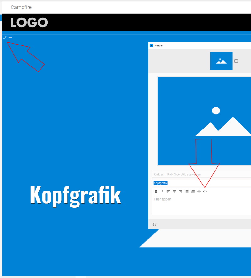

  • Hallo Ela,
    Du gehst beim Header, wie auf dem Bild unten zu sehen auf das Bleistiftsymbol. Dann öffnet sich das Fenster. Dort klickst du auf das Symbol "Quelltextansicht" Dort trägst du folgenden Code ein:
    <p><a class="button" href="#"><span class="dmy">Weiter!</span></a></p>
    Das Wort "Weiter" ersetzt Du mit deinem Text und dann speichern.
    Öffne mit F8 die Spaltenanicht suche den Artikel zu dem Du verlinken möchtest, der Artikel hat eine 4 stellige Zahl und merken.
    Zurück mit F8 in die normale Ansicht. Header wieder öffnen, Quelltextansicht öffnen und dann hinter dem Raute Zeichen, ein "a" und die Ziffer eintragen. So verlinkst Du auf der Startseite Artikel.
    Möchtest auf eine Unterseite verlinken musst Du anstatt des Rautezeichen den kompletten Pfad der Unterseite eingeben.
