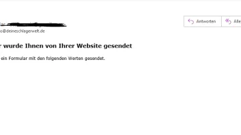

    ich habe eben mal versucht, automatisiert, ohne Captcha ein Formular an Sie zu übertragen. Ich habe es nicht geschafft.
    Vielleicht lag ja bei ReCaptcha kurzzeitig ein Fehler vor, oder die Spammer haben dazugelernt.
    Ich habe dafür aktuell keine Antwort. Wir müssen das weiter beobachten.

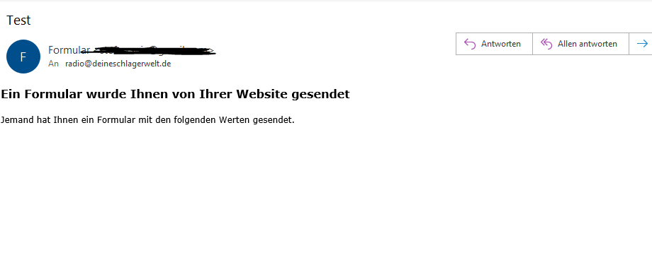

  • PS: Wundern Sie sich nicht, wenn Sie doch ein paar Testmails erhalten. Ich bin am experimentieren…

    Ihr Test sah so laut Anlage aus.

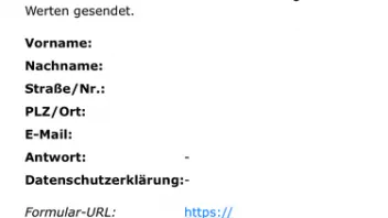

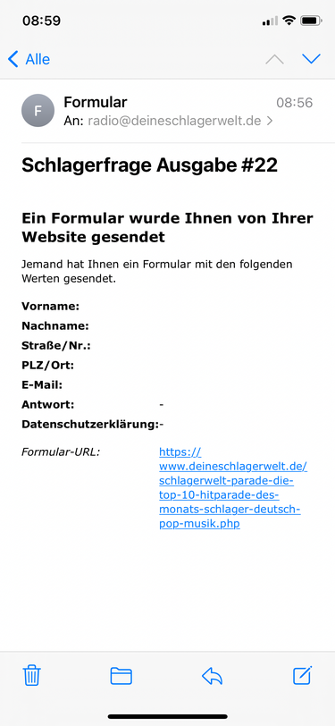

    auch ich habe heute wieder eine Nachricht über das Formular empfangen, in der ein Pflichtfeld leer geblieben ist. Falls es hilft, kann ich die gerne irgendwie zukommen lassen. Die Nachricht wurde über das Formular gesendet, da die Formular-Url mit angegeben ist.

  • Hier scheint es ja 2 Probleme zu geben. Das erste ist, dass das ReCaptcha umgangen wurde und das zweite ist, dass die Überprüfung von Pflichtfeldern übergangen werden kann.
    Pflichtfelder werden aktuell ja nur per JavaScript im Browser geprüft. Das lässt sich relativ leicht umgehen. Das können wir auch zeitnah noch verbessern.
