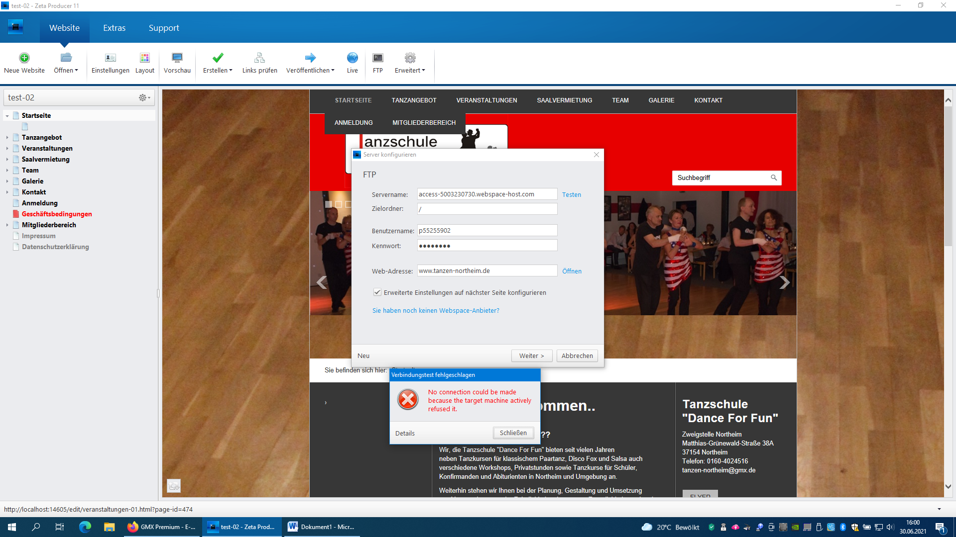

    die Vorschau ist in Ordnung, beim veröffentlichen erscheint der Fehler 11.4.2.0 "No connection could be made because the target machine actively refuse it"-kann jemand helden?

  • Hängen Sie doch bitte mal einen Screenshot der aktuellen FTP-Einstellungen hier an.
  • Danke. Das sieht zunächst nicht falsch aus. Haben Sie auch bereits versucht in den FTP-Einstellungen unten links auf „NEU“ zu klicken und ein anderes Protokoll (z.B. FTP mit SSL) auszuwählen?
  • tanzschule Es kann auch sein, dass Zeta Producer 11 die Konfiguration einfach nicht mehr unterstützt.
    Installieren Sie doch mal testweise die aktuelle Version Zeta Producer 16.
    Erstellen Sie dann ein Testprojekt und prüfen, ob die Verbindung hier geht.
    ich habe das Projekt per Support-Ticket erhalten. Besten Dank!
    Ihr Provider unterstützt kein unverschlüsseltes FTP und auch kein FTP mit SSL, sondern ausschließlich SFTP (Port 22).
    Allerdings werden in Zeta Producer 11 noch nicht alle moderneren Verschlüsselungsalgorithmen unterstützt, so dass auch ein Veröffentlichen per SFTP-Protokoll in Version 11 fehlschlägt.

  • Ich habe gestern Zeta Producer als Testversion in der neusten Version 16 heruntergeladen, dort unsere FTP_Daten eingegeben und die Verbindung getestet und auch hier ist die Fehlermeldung erschienen - daher bin ich nicht sicher, ob hier wirklich die Version 11 da Problem ist ?!???
    Gruß Tanzschule
  • Ich vermute, dass Sie dann bei Ihrem Test der Version 16 eben auch nicht das korrekte Protokoll SFTP genutzt hatten.
    Öffnen Sie das konvertierte Projekt, das ich Ihnen gesendet habe, da ist der Server korrekt konfiguriert und ich konnte damit eine Testveröffentlichung ohne Fehler durchführen.
