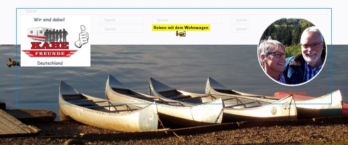

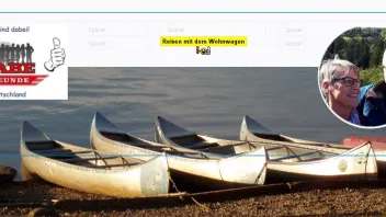

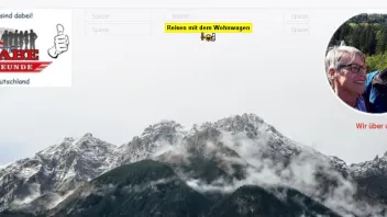

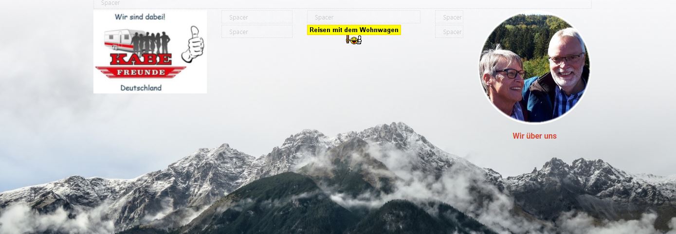

  • Hallo zusammen.
    Das angehängte Bild ZP16_06, zeigt das Org. Bild.
    Das Bild ZP16_07 ist ein neues Bild. Es hat die identischen Maße. Aber der Abstand zu dem letzten Absatz ist nicht so schön.
    Hier hatte ich mir mit Hilfe von Spacer weitere Abstände eingefügt. Aber das ist nicht so elegant.
    Daher die Frage, ob ich über dem Bild mehr Freiraum schaffen kann.

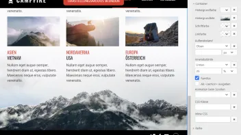

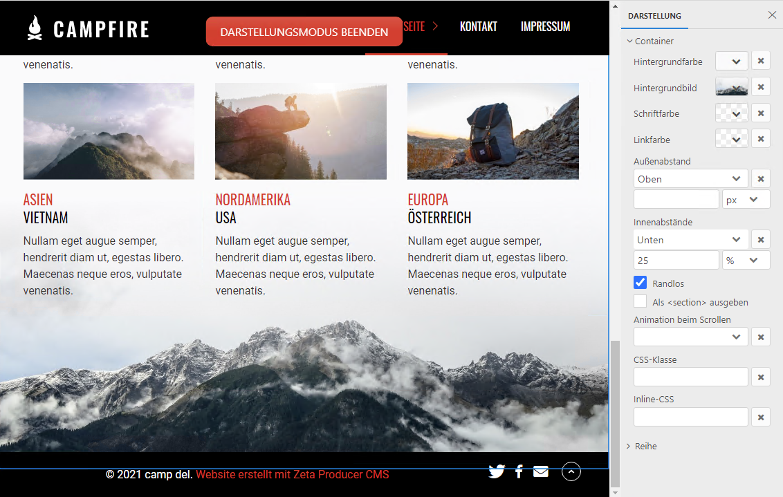

    beim Bild handelt es sich um ein Container-Hintergrundbild. Der Abstand nach unten wird über die Container-Darstellungs-Eigenschaften gesteuert. Diese können Sie nach belieben anpassen.
    Dazu einen Rechtsklick auf die letzte Reihe des Containers machen und im Kontextmenü "Darstellung Container" wählen, um die Darstellungs-Eigenschaften zu öffnen.
    Dann in den Container-Eigenschaften unter "Innenabstände" im Pulldown-Menü den Wert "Unten" wählen, damit die Einstellungen für den unteren Abstand angezeigt werden. Nun können Sie den Wert entsprechen anpassen (Vorgabe aus der Vorlage ist 25%).
