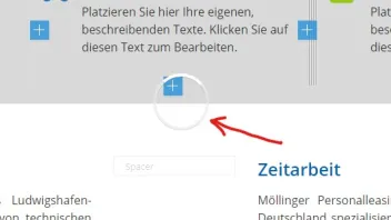

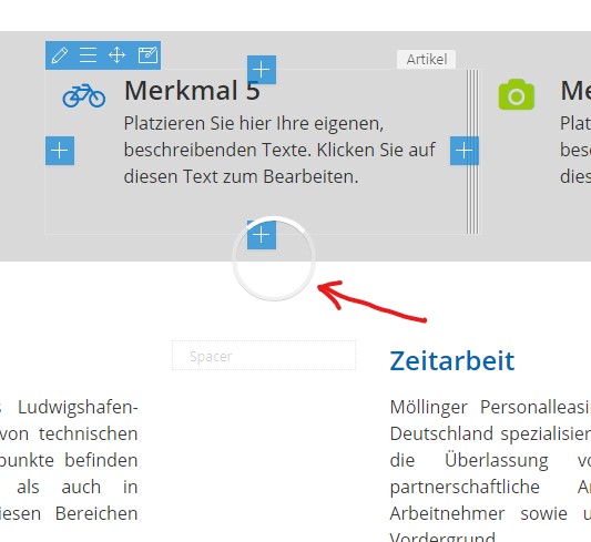

    ich benutze das Maler 1 Vorlagen Layout. Ständig kommt ein Ladekreis in der Mitte, der erst dann weg geht, wenn ich eine andere Seite öffne und dann wieder zurück gehe.
    Dann habe ich das Problem, dass die Änderungen teilweise nicht übernommen werden, sondern erst, wenn ich 2, 3 oder 4 mal zwischen den Seiten hin und her switche.

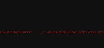

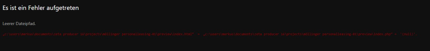

    Nächste Fehlermeldung im Anhang.

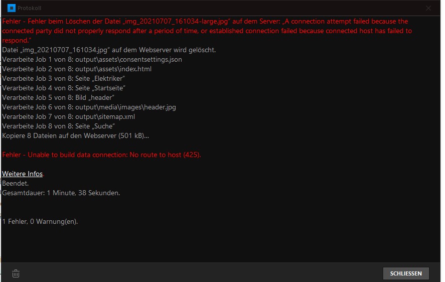

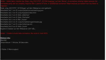

    der erste Fehler (Screenshot 1) bezieht sich auf die Verbindung zum Webserver.
    Diese scheint nicht zu funktionieren.
    Das müssten Sie also auf jeden Fall mal prüfen:
    1. Zugangsdaten sind nicht korrekt.
      Bitte Servername, Benutzername, Kennwort und Zielordner überprüfen.
      Es kann auch sein, dass Sie das falsche Protokoll nutzen (FTP, SFTP, FTP mit SSL)
      Siehe auch: https://docs.zeta-producer.com/veroeffentlich…eren.html#a2150
    2. FTP-Modus muss geändert werden.
      Standardmäßig steht der Modus auf „Automatisch“. Bitte hier mal „Passiv“ auswählen.
      Siehe auch: https://docs.zeta-producer.com/veroeffentlich…eren.html#a2147
    3. Berechtigungen auf dem Webserver fehlen.
      Dies bitte prüfen und ggf. an den Provider weiterleiten.
    4. Sicherheitssoftware blockiert die Verbindung.
      Bitte mal temporär Virenscanner und Firewall deaktivieren und dann nochmals testen.
    5. Speicherkontingent auf dem Webserver nicht mehr ausreichend.
      Bitte überprüfen und entweder unnötige Daten vom Webserver löschen oder ein größeres Speicherpaket beim Provider ordern.
    Bzgl. dem Ladekreisel müssten Sie mal das Projekt komplett erstellen.
    Siehe dazu Programmmenü "Website > Erweitert > Erstellen > Alle Seiten erstellen"
    Oder dann auch einmal komplett veröffentlichen.
    Siehe Programmmenü "Website > Veröffentlichen > Komplette Website veröffentlichen"
    Das mit dem leeren Dateipfad hängt vermutlich auch mit den nicht erstellen Daten zusammen.
  • Vielen Dank für die Antwort,
    ich habe schon einiges probiert und überprüft und werde das die Woche noch durchtesten und Bescheid geben.
    FTP Zugangs Daten und auch Zugangsart stimmt auf jeden Fall. Habe schon mehrere Domains auf meinen Server geladen.

    Diese Fehlermeldung mit dem fehlenden Pfad, kommt meistens, wenn ich die Vorschau starte und dann den Browser wieder schließe. Dann ist die Startseite im ZP nicht da und die Meldung steht stattdessen da so einfach rum.
    Ich wende ich dann an den Support.
