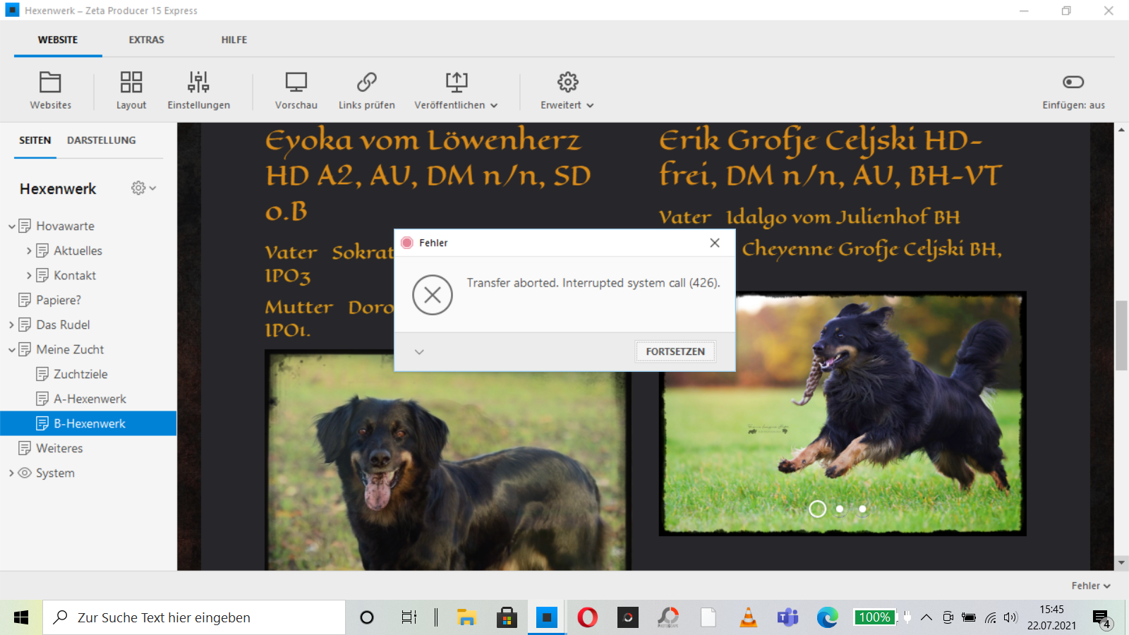

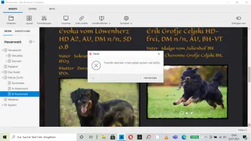

    irgendwie komme ich nicht weiter. Ich habe Zeta 15 Express. Nun arbeite ich mit einer Cloud, da ich mit mehreren Laptop arbeite. Jetzt war es an der Zeit mal wieder einiges zu aktualisieren. Nun habe ich einige Bilder hinzu gefügt etc. Es klappt aber nicht. Ich bekomme Fehlermeldungen und es fehlen viele Fotos und Filme. Witzigerweise ist alles da, wenn ich auf Vorschau gehe.

  • Ich habe seit dem letzten hochladen nichts verändert und mein Speicher ist groß genug. Ich habe nun den FTP Modus auf passiv gesetzt, alles noch einmal durchlaufen lassen, trotzdem der selbe Fehlercode.
    Ich habe jetzt die selben Dateien auf der anderen Homepage hochgeladen, ohne Probleme. Wie kann das sein??

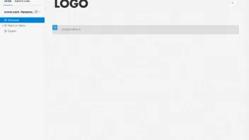

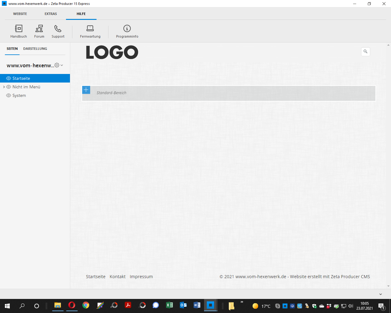

    Vielleicht kann mir jemand sagen, wie ich die Homepage vom Hexenwerk von meinem Laptop in das Programm auf meinem PC bekomme. Ich habe es schon mit importieren der Webseite versucht, jedoch ohne Erfolg. Ich habe nur eine leere Seite, die Seite wurde nicht übernommen. Auf beiden Arbeitsplätzen habe ich die selbe Version von Zeta. Das Handbuch hilft mir da leider auch nicht.

  • Da habe ich mich falsch ausgedrückt. Ich habe nur die Bilder und Videos in einer Cloud, damit ich von überall Zugriff auf die Daten habe. Ich habe das Projekt vom Hexenwerk auf meinem Laptop und das Projekt Löwenherz bisher auf meinem PC. Nun hätte ich gerne beide Projekte auf meinem PC. Wie bekomme ich die Seite vom Hexenwerk auch auf den PC? So dass ich quasi beide Homepages im Zeta Producer angezeigt bekomme? Bisher bekomme ich nach dem Versuch eines Importes aus dem Netz folgendes Ergebnis, obwohl es einige Zeit dauert und man den Eindruck hat, es wird etwas heruntergeladen.

    3. Meine Idee, es liegt am Laptop, daher die Idee, die Seite "Hexenwerk" auch auf meinen PC zu implementieren. Ohne Erfolg, da ist gar nichts angekommen.

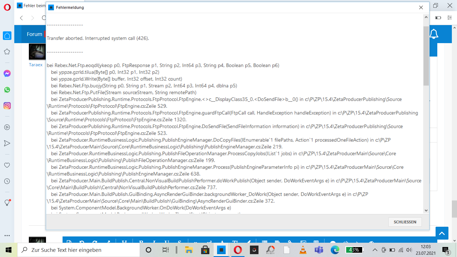

    Inzwischen mehrere Male mit Ionos telefoniert uns alles überprüft. Den Server konfiguriert. keine weitere Fehlermeldung bei dem Provider. Also nochmal versucht die Homepage auf meinem Laptop (Hexenwerk) zu aktualisieren. Wieder die selbe Fehlermeldung....
